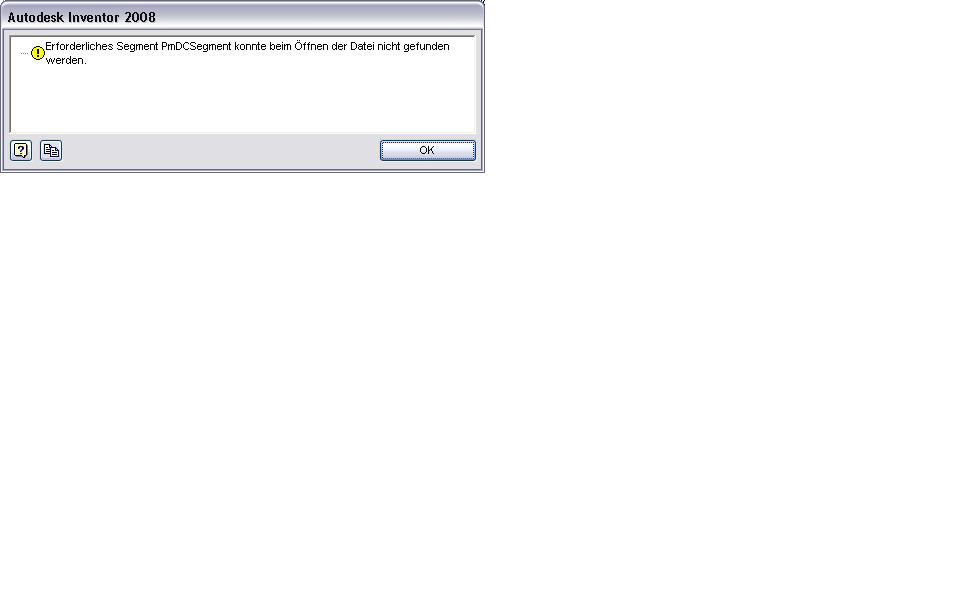

Mahlzeit
Ich hab da mal ein Problemchen: ich bekomme, wenn cih eine Expolsionszeichnung öffnen möchte (idw einer ipn) die anhängenden Fehlermeldungen. Wenn ich diese alle schön bestätige bekomme cih die Zeichnung angezeigt, beende ich diese mit einem Klick auf das X rechts oben, schießt sich die DIVAScherzhafte Bezeichnung für Inventor IV ab und zeigt mir einen netten Sendebericht an die Jungs vom Support. Kann das durch das installieren des SP 3 für XP sein? Auch nach dem deinstallieren des SP habe ich diesen Fehler. Hat das SP schon was kaputt geschossen?
Schonmal Danke im Voraus für Antworten.
Grüßle
Markus

Allgemein gilt noch die Empfehlung, die iProperty-Collection 2.2 zu verwenden. Schalte mal testweise das Modul ab.

also, auch mit der 2.2er Version hängt er sich auf und schießt sich ab. Ich hab keine Möglichkeit mehr eine ipn oder die idw der ipn zu öffnen, ohne dass er sich abschießt und das Programm beendet. Das kann eigentlich nur am SP 3 liegen, da ich sonst nix anderes drauf gemacht hab in letzter zeit.
So ne ******e. Jetzt installier ich Inventor nochmal neu auf das SP 3 und schau mal ob es so geht. Wenn nicht muss ich SP 3 wieder deinstallieren und das alles unter SP 2 laufen lassen.

So, das hat auch nix gebracht. Die Neuinstallation von INventor war für die Katz. Hat noch jemand ne Idee oder hat jemand dieses Problem mit SP 3 und Explosionszeichnungen schonmal gehabt?

Weiß jemand was dieses PmDCSegment ist, das in der Fehlermeldung genannt wird? Mit der Version 2.2 der iPropertyCollection habe ich die zweite Fehlermeldung nicht mher. Aber die erste kommt immer bei einer bestimmten Explosionszeichnung und schießt die DIVAScherzhafte Bezeichnung für Inventor IV sofort ab.

Aus einem älteren Thread:
"Interner Fehler in Beständigkeitsvorgang(Can't load segment PmDCSegment via a RSeRef when loading segment PmDCSegment"
Habe dann eine Support-Anfrage gestartet und bekam folgendes:
"...Die Fehlermeldung besagt im Prinzip dass die Inventor datei unvollständig ist. In den meisten Fällen handelt es sich um eine zerstückelte Datei, die auf einem Netzwerkverzeichnis zuletzt direkt aus Inventor geöffnet/gespeichert wurde. Unvollständige Dateien können von Inventor leider nicht mehr korrigiert werden. Ein Rückgriff auf ein Backup oder eine ältere Version ist vielfach die einzige Lösungsmöglichkeit. Falls dieses Problem öfter auftritt, bitte die Projekteinstellung untersuchen speziell im Hinblick ob der Arbeitsbereich auf einem Netzlaufwerk liegt (dieses sollte möglichst vermieden werden)..."

Das hat mir doch mal geholfen. Ich werd mir die Datei nochmal zur Brust nehmen und eine ältere Version rauskramen (sofern ich noch eine hab) und mal schauen ob dann funktioniert.
