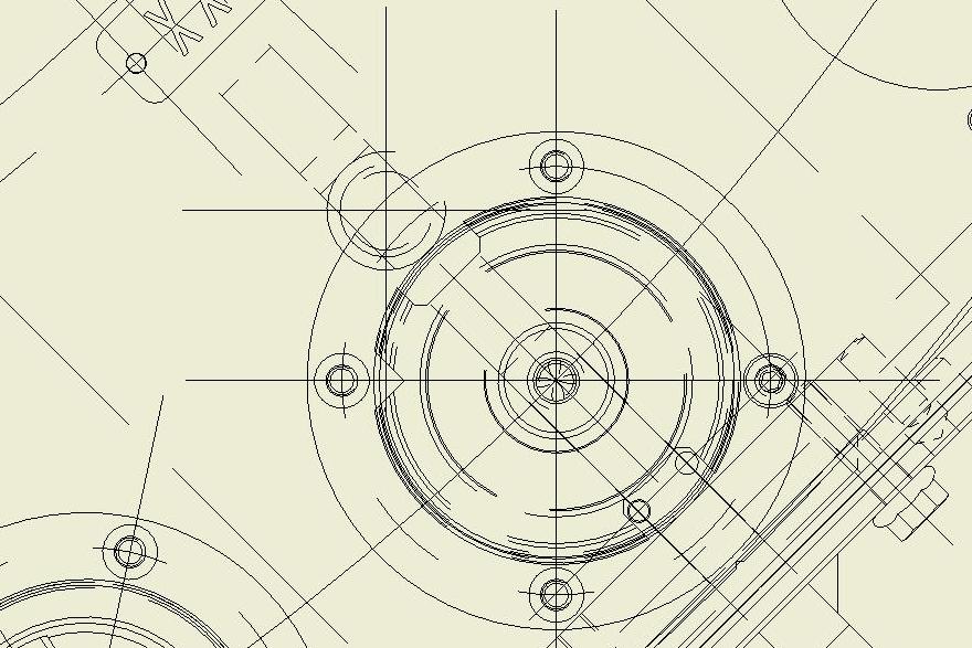

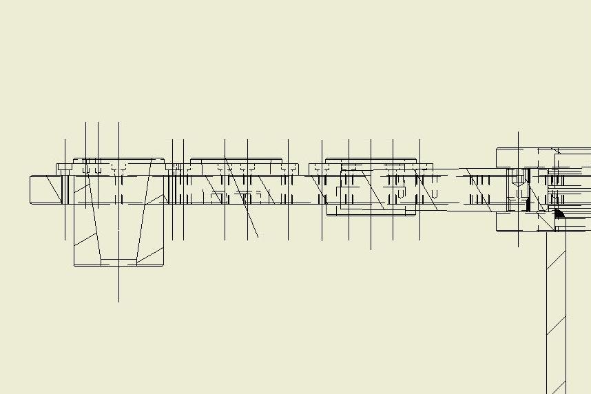

Hallo, ich habe ein kleines Problem (hoffentlich) mit meinen Zeichnungen:
Ich habe nach längerer Zeit (ca. zwei Monate) wieder einige große Zusammenbauzeichnungen geöffnet. Gleich nach dem Ladevorgang waren einige Mittellinien von verdeckten Bohrungen lila hervorgehoben. Jetzt hab ich bei den Einstellungen für die Zeichnungsansicht den Darstellungsstil auf "Mit verdeckten Linien" gestellt. Danach war alles super. Die betreffenden Linien sind voll definiert und schwarz. Wenn ich nun die Einstellung wieder auf "Ohne verdeckte Linien" umstelle sind die Striche wieder violett!!!
Könnt ihr mir helfen, woran das eventuell liegen kann. Manchmal funktioniert es auch ohne probleme und die neuzuweisung klappt einwandfrei. Danke im Vorraus. Marcus

Da die Bohrungen, wenn ich das richtig erkannt habe, verdeckt sind, haben die Mittellinien, sobald du die Bohrungen ausblendest natürlich keinen Bezug mehr auf ebendiese - deshalb werden die lila

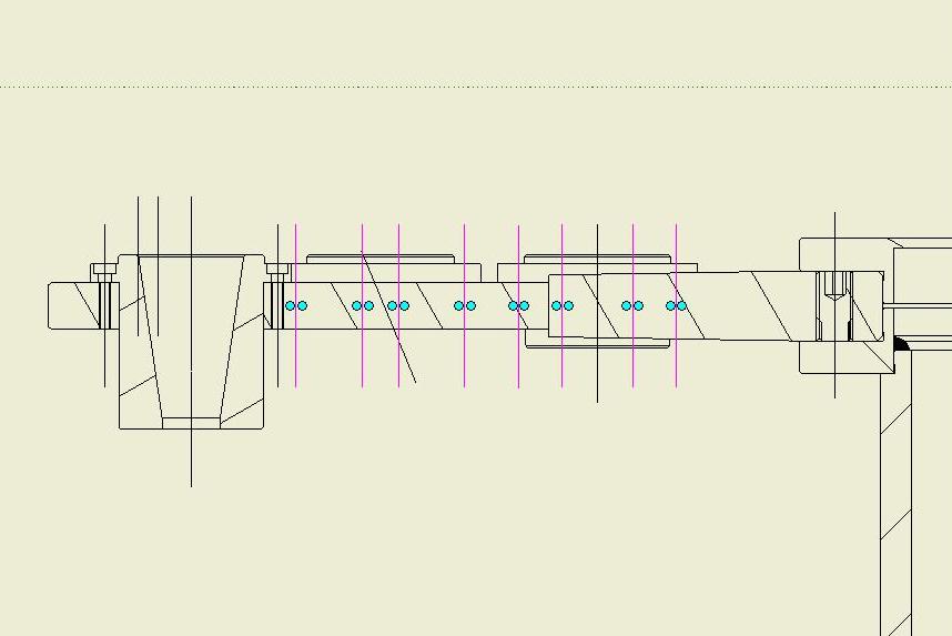

Das stimmt schon, trotzdem werden nicht alle linien lila, das tritt nur bei manchen auf.
Und dann hab ich festgestellt macht inventor wieder ne zeit lang gar keine probleme und alle linien bleiben schwarz. das ist doch mist. wie soll ich denn sonst bohrungen mit mittellinien zuweisen, oder symmetrielienen einfügen, die sich auf verdeckte körperkanten beziehen.

Also wenn ich mir deine Bilder so angucke tritt das bei ALLEN Bohrungen auf die unsichtbar sind.
Davon mal abgesehen, ich bin sicherlich kein Profi was Normen angeht, aber wozu braucht man diese Mittellinien in dieser Ansicht ? Ich bemaße Bohrungen grundlegend da wo sie sichtbar sind, also i.d.R. in der Draufsicht (--> auf die Bohrungen.) Aber wie gesagt, das ist eine subjektive Meinung , ich habe noch nie Mittellinen für unsichtbare Bohrungen gebraucht
Das die Linien sich manchmal nicht verändern liegt evtl. daran, das die Zeichnung nicht immer direkt aktualisiert wird.
Das stimmt leider nicht: die zweite und dritte Linie von links bleiben schwarz.

Original erstellt von Fyodor:
die sind auch nicht unsichtbar, sondern geschnitten.

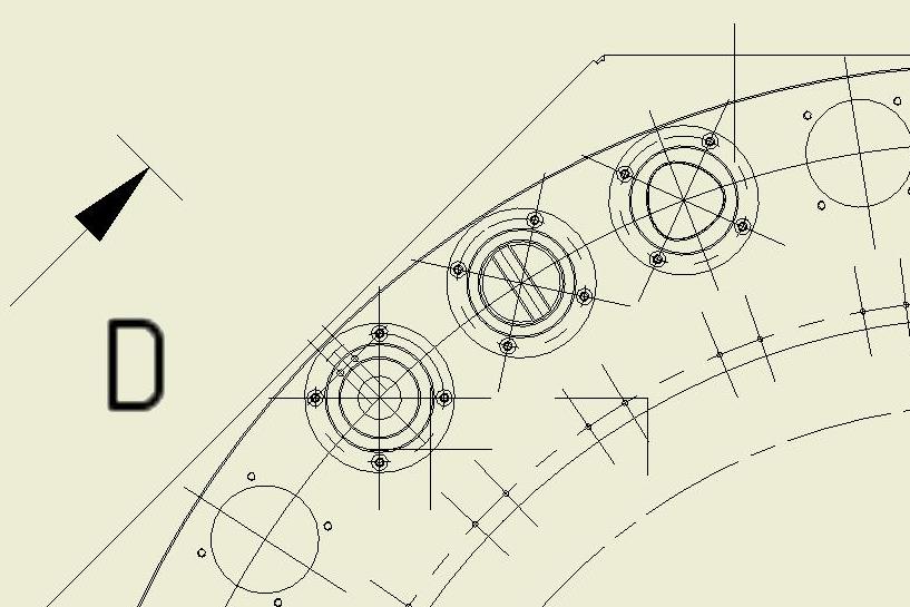

Original erstellt von rAist:
Nicht ganz... von links gezählt die 2. und 3. Bohrungsmittellinie meckern nicht...
unabhängig von Sinn und Unsinnn:
bei mir macht AIS11 keinerlei Probleme, wenn ich in einer geschnittenen Ansicht verdeckte Bohrungen einblende, Sümmedrielinien (verwende nie den Befehl Mittellinie) verteile und dann die Ansicht wieder auf "normal" umstelle... ich kann auch danach noch die Linien verlängern/verkürzen... erst wenn ich am Bezugspunkt ziehe gibts Probleme. Aber dass ist ja logisch...

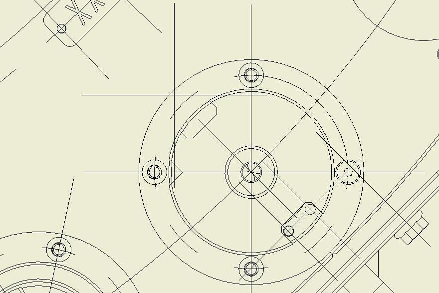

hier noch die draufsicht. bitte nicht aufregen da fehlen überall noch paar linien. bin noch nicht ganz fertig.

Moin, also bei mir ist das gleiche "Problem" vorhanden. Allerdings ist das für mich auch ziemlich logisch nachzuvollziehen. Wenn man bei "alle verdeckten Linien angezeigt" Mittellinien setzt und danach wieder die verdeckten Linien ausschaltet, geht das solange gut, bis im Modell irgendwas aktualisiert wird. Dann findet IV beim Neurechnen eben nicht mehr den Bezug dieser Mittellinien, weil diese ja nivht da bzw verdeckt sind.
Warum die zwei Linien da aus der Reihe fallen, kann ich auch nicht sagen.

Einen schönen guten morgen Wünsch ich erst einmal und einen sonnigen Start in die neue Woche. Im Anhang hab ich erst noch einmal ein ordentliches Bild der Draufsicht angehängt, wo man bisl mehr erkennen kann. Die Antworten erscheinen mir schon sehr logisch. Ich versteh aber nicht, wieso nur ca. 50% der verdeckten Linien lila werden, bzw. manchmal alle nach dem Umschalten des Darstellungstyps alles funktioniert und die Linien schwarz bleiben. Ich finde da einfach kein vernünftiges Schema wann das eine oder das andere auftritt. die BG oder die Zeichnungen kann ich nicht weitergeben. Das sind riesen Baugruppen mit vielen Teilen. Das wird dann zu viel Arbeit.

Naja sag ich doch. die draufsicht macht z.B. keine Probleme. Ein User wollte blos gern die Draufsicht haben. Langsam kotzt mich die sache an. ich brauch die zeichnungen dringend ausgedruckt. die violetten linien werden beim druck sehr hell. Soweit ich richtig informiert bin, kann man ja hier keinen monochrome farbstil wie im acad einstellen. solche sachen bringen einem zur weißglut.

So die besten Ideen kommen einem doc immer auch dem Stillen Örtchen. Ich lass jetzt  alle Darstellungen mit den verdeckten Kanten anzeigen, sodass alle Linien voll dfiniert sind. Oben in der Menüzeile stell ich bei den Layereinstellungen die verdeckten ISO-Kanten einfach auf unsichtbar und schon werden sie nicht gedruckt. Ist zwar vielleicht bisl blöd, aber es funktioniert.
...Irgedwas ist an der 2. und 3. BOhrung anders als an den anderen.
Alle fehlerhaften Mittellinien betreffen den gleichen Bohrungstyp. Diese sind eventuell auch in einer Anordnung erstellt? Vielleicht ist es ein Schweißteil und steht beim Öffnen der idw noch in "Bearbeitung"? Alles nur Mutmaßungen.

Das Problem das die Zeichnung fehlerhaft ist wenn Schweißteile in Bearbeitung stehen hatte ich auch schon. Das ist hier nicht der Fall.
