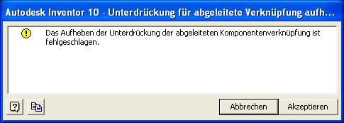

ich habe da eine Frage:
Aus einer BG habe ich eine AK erzeugt und mit dieser AK neue Bauteile in dieser BG erstellt. Dazu habe ich die Verknüpfung in dem AK-BT unterdrückt ( nicht gelöst!) . Leider müsste ich die Unterdrückung aufheben, um die AK zu aktualisieren. Dann kommt die Meldung: siehe Anhang
Habe ich irgendwo noch eine Möglichkeit?
Vielen Dank schonmal für Eure Mühe!
Björn

Hallo Björn,
Ein typischer Fall wo diese Meldung auftaucht wäre, wenn man bei unterdrückter Verknüpfung eine zyklische Abhängigkeit erstellt hat.
mfg - Leo

BB: Die Ursprungsbaugruppe ist noch da, hat den gleichen Namen und ist noch da.
Leo: Diese Zyklusproblematik ist bekannt, deshalb habe ich die Verknüpfung ja unterdrückt. Bei dem Erstellen von Bauteilen gab es wegen der Unterdrückung der Verbindung in der AK keine Probleme oder Meldungen.
Meine Ausgangsüberlegung war, dass ich bei Änderungen nur die abgeleitete Komponente öffne, die Unterdrückung aufhebe, das BT sich aktualisiert und dann als geänderte AK alles mitzieht. ( Habe wohl falsch gedacht ... )

Original erstellt von Björn Hessberg:
Das ist das Problem.
Dazu habe ich die Verknüpfung in dem AK-BT unterdrückt ( nicht gelöst!).
Klar, weil nämlich sonst das Einfügen von IV gar nicht erst erlaubt worden wäre.
Das KANN nicht funktionieren, weil die AK dann auf sich selbst Bezug nehmen würde, denn sie ist ja unterdes Teil der Baugruppe geworden, von der sie abgeleitet wurde.
Und die muss aus den genannten Gründen auch kommen. Sie könnte allerdings etwas ausführlicher sein.
Die Abhilfe ist ganz einfach: Baue die Bauteile mit der AK in einer neuen Baugruppe ein. Die Quell-Baugruppe kannst Du ruhig auch da hineinbauen, das stört nicht. Was Du vermeiden musst, ist nur die Rückkopplung.

Hallo Doc:
Meine falsche Annahme: Ein BT mit AK ( Verbindung unterdrückt ) lässt sich aktualisieren, wenn ich nur das eine BT öffne und die Unterdrückung aufhebe.
Ich werde in Zukunft nix mehr mit unterdrückten Verbindungen machen. Versprochen.
Vielen Dank an alle für Eure Bemühungen und ein schönes Wochenende!
