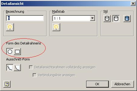

Kann man den Bereich den man für eine Detailansicht anzeigen möchte auch anders definieren als über den vorgegeben Kreis.
Eine Skizze die ich über dem zu zeigenden Bereich angefertigt habe wird leider nicht akzeptiert.

Möglich sind Kreise und Rechtecke. Skizzen können nicht verwendet werden.

Falls du schon 2009 hast (Sysinfo!), da gehen auch Skizzen.

Dit stimmt leider jar nich...
Mit dem 2009er kannste Ansichten beschneiden, und zwar durch eine Skizzenkontur..

Und das ist nicht das gleiche Ergebnis?

Wenn man es richtig macht, schon. Nur die Definition in der Erstansicht gibt es nicht, denn wo keine Erstansicht, da keine Definition.

Detailansicht als Erstansicht? Jetzt fehlt mir ein Stück vom Film.

Eine Detailansicht wird in einer Erstansicht definiert.
Mit der Beschneidemethode schneidest Du zwar entlang einer Skizze alles von Deinem Teil weg, es sieht also aus wie eine Detailansicht... allerdings gibt es keine Erstansicht, in welcher Lage und Form des Ausschnittes definiert werden.

[b]Eine Detailansicht wird in einer Erstansicht definiert.
Oder in der Parallelansicht
Ich würde ja auch lieber von "Einzelheit" sprechen.
