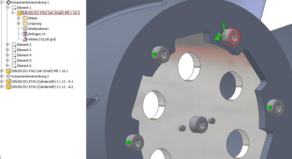

Hallo, Forum!
Momentan bin ich dabei der Stückliste einer Konstruktion den letzten Schliff zu geben, dabei werden auch alle Schrauben, Scheiben, etc. in das Modell eingefügt.
Nun habe ich aber das Problem, daß angeordnete Komponenten immer als in allen Freiheitsgraden frei angezeigt werden, obwohl das Teil mit "einfügen" und "Winkel" eindeutig fixiert ist (siehe Bild). Wenn ich die Anordnung lösche, ist das Ursprungsteil auch plötzlich nicht mehr als frei angezeigt.
Diese vielen grünen Pfeile und Würfel machen die Anicht zimlich unübersichtlich, wenn ich ein tatsächlich nicht fixiertes Teil suche.
Gibt es eine Möglichkeit, die angeordneten, fixierten Teile auch als fixiert anzeigen zu lassen, oder glaubt Inventor wirklich daß diese Teile völlig frei im Raum schweben?

Hallo Fyodor,
versuch doch mal folgendes:
- Freiheitsgrade aktivieren
- Rechtsklick auf die Schraube
- Linksklick auf Eigenschaft
- Reiter "Exemplar"
- Haken bei "Freiheitsgrade" entfernen
Vielleicht ist es dann besser.
Allerdings sieht das schon komisch bei dir aus.
Beim 11er ist das nicht so.

ich habe auch den 2008er und bei mir tritt genau der selbe Effekt auf.
Mit Anordnung sehe ich fehlende Freiheitsgrade, lösche ich die Anordnung ist der Ursprungs-Teil wieder fixiert!
Habe auch schon diverse Dinge probiert, aber bis jetzt nichts sinnvolles!

Original erstellt von free Bird:
Das könnte ich zwar machen... aber es blendet die Freiheitsgrade für dieses Teil aus, auch wenn tatsächlich offene Freiheitsgrade übrig sind. Und genau das will ich ja überprüfen.

Hallo JogiBär
hat sich denn bezüglich Deiner Frage seit dem letzten halben Jahr etwas getan?
Wir haben bis vor kurzem mit IV11 gearbeitet, ohne Auftreten dieses Phänomens - jetzt mit IV2008 tritt es auch hier auf.
besten Dank im Voraus...

Nein, es hat sich nichts geändert. Wobei ich auch Dateien habe, in denen es nicht oder nicht überall auftritt, leider sind das aber nur sehr wenige.

Schonmal die "Degree of Freedom Analysis" aus dem Assembly Tools versucht?
Ich könnte mir vorstellen, daß die anders arbeitet als die mitgelieferte - also auch andere Ergebnisse bringt.

Ja, das funktioniert anders... ist aber auch viel umständlicher zu bedienen, ein einfacher Mausklick reicht nicht mehr.

was eigentlich recht störend ist, ist daß sobald ein neues BT in die BG eingefügt wird und mit (nur) einer Abhängigkeit zu einem angeordneten Teil in Beziehung gebracht wird, werden (scheinbar) alle übrigen Freiheitsgrade (FG) auch festgemacht. Scheinbar deshalb, weil man manuell die fehlenden FG trotzdem noch in gewohnter Weise sperren kann. Im 11'er ließ sich durch Ziehen mit der MAUS(   ) prüfen, welche FG noch offen sind.
Gibt`s denn wirklich keine Möglichkeit, das wieder so einzustellen?

Ich weiß nicht genau was Du meinst... bei mir werden keine Freiheitsgrade mitgesperrt.

Na ja, Baugruppe mit Fuss und Strebe, die beiden dann angeordnet. Jetzt `nen Anschlußadapter dazu. Dieser nur an der Bohrungsachse mit der Strebe in entsprechender Bohrung festgemacht. Im 11'er konnte man dann den Adapter mit der Maus entlang der Achse verschieben und natürlich darum drehen - geht jetzt nicht mehr. Ich kann dann aber ganz normal die beiden verbleibenden FG mit Ebenen o.ä. so sperren, das daß der Adapter an der richtigen Position mit der richtigen Ausrichtung hängt.
Abgesehen davon - konnte ich jetzt noch nicht viel weiter herumprobieren, habe aber zumindest eine Testbaugruppe erstellt, wo alles wieder schick ist - vielleicht liegt`s an der Menge der Anordnungen oder deren Ausrichtung/Definition?
