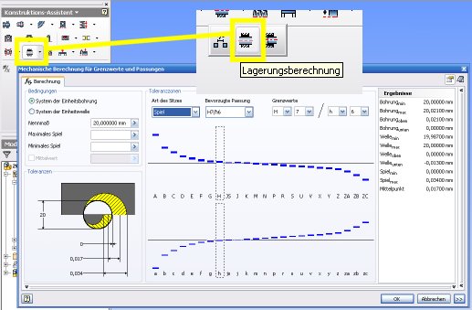

Eine Passungstabelle im Sinne von Passungsberechnung ist bereits im Konstruktionsassistenten von IV eingebaut, falls so etwas gemeint ist.
