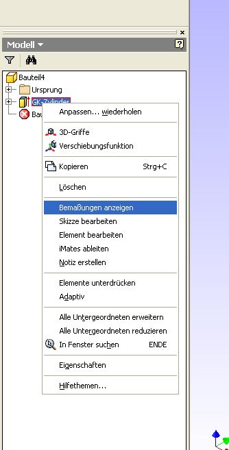

ich habe leider nicht hier im Forum gefunden, was mir weiter helfen könnte.
Folgendes möchte ich machen:
Wenn man im Modellbrowser das Kontextmenü einer Extrusion aufruft,
erscheint der Befehle "Bemaßung anzeigen". Diesen Befehl möchte ich
mir gerne auf die Tastatur legen.
Ich finde diesen Befehle aber nicht im Bereich "Anpassen/Symbolleisten"
Kann mir jemand sagen, ob ich diesen Befehl überhaupt auf die Tastatur
bekomme oder nicht.
Vielen Dank schon mal
LG Frank

Mit VBA könnte es vielleicht gehen.
PartFeature.FeatureDimensions sollte der gewünschte befehl sein.
Das macro dazu dann einfach auf ne taste legen
MfG Rudi

Moin!
Dieser Befehl kann nur dann sinnvoll sein, wenn ein Bauteilfeature gewählt ist. Wenn Du den Befehl einfach so per Tastatur oder mit VBA oder sonstwie startest, was erwartest Du, soll Inventor dann tun?
Roland

leider komme ich erst heute dazu, hier zu antworten. Erstmal Danke für eure Antworten.
@hudln : Leider hat es mit diesem Befehl nicht geklappt.
@Doc Snyder : Ja es ist mir klar, das ich diesen Befehl nur im Bauteil verwenden kann, wenn ich eine Extrution ausgewählt habe.
@invhp : leider bekomme ich nur eine Fehlermeldung, das die Seite nicht vorhanden ist.

Original erstellt von Frank Hackel:
Hier der Link:
http://blog.inventor-faq.de/2008/03/19/schneller-an-bemasung-bearbeiten-kommen/
