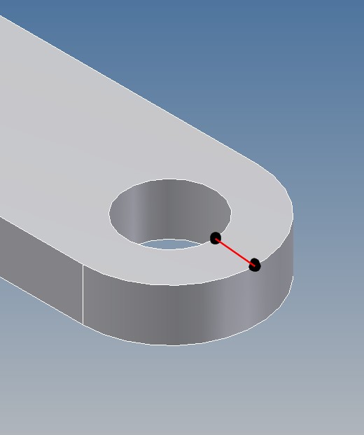

leider hat F1 und die Suche hier und bei google nichts passendes gefunden.
Wie kann man die im Bild markierte Strecke in einer IPT/IAM am schnellsten ermitteln?
Im MDTMechanical Desktop geht es mit Fang Quadrant. Aber im IV?
Vielen Dank im Voraus!
Quickly!

Das müsste eigentlich mit dem Befehl "Abstand Messen" funktionieren:
Innenfläche der Bohrung und dann Fläche der Außenrundung anwählen.

Richtig, ABER: Hier wird der Kürzeste Abstand beider Flächen gemessen, nicht von Quadrant zu Quadrant. Ist in diesem Sonderfall (Loch liegt im Mittelpunkt des Radius) das gleiche Ergebnis.

Das ist so ein Fall wo die Messen Funktion im IV völlig versagt. Ist eigentlich eines hochwertigen Engineering-Tools unwürdig!
Am flexibelsten wäre das Messen in einer IDW.
Das geht für so ein kleines Teil auch rasch, aber mir sind schon Fälle untergekommen wo alleine das Erstellen einer IDW mit passender Ansicht stundenlang gedauert hat.
IMHOIn my humble oppinion (Meiner Meinung nach) eine Schande für IV.

Oder, was bei mir recht beliebt ist, wenn es noch keine idw gibt: Skizzen in der ipt. da kannst du alles projezieren und bemassen wie du willst.

Was auch nicht schneller ist, aber gut funktioniert: Zwei Arbeitspunkte mit Hilfe der mittleren Ursprungsebene erstellen und diese messen.

Sorry, die Skizzenbemassung ist nur etwas weniger kastriert als das Messen, aber für Engineeringzwecke immer noch ein Halbeunnuch. Erst die Bemassung einer Ansicht erlaubt tatsächlich das Fangen eines Quadranten, ohne Hilfsgeometrie.

Das stimmt... nur leider gibt es während der Entwicklung oft genug noch keine idw, so dass ich auf meinen persönlichen Eunuchen dann doch nicht verzichten will... ist mir lieber, als ständig (zumindest während sich die Teile noch ändern) feststellen zu müssen, dass die halbfertige IDW schon wieder im Chaos versunken ist. Eine komfortablere und umfangreichere Messfunktion steht trotzdem ziehmlich weit oben auf der persönlichen Wunschliste...
