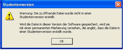

passt zwar nicht 100% aber ich hab ein kleines Problem auf der "anderen" Seite.
jedes Mal wenn ich meine Baugruppen und Ableitungen davon in der Studentenversion öffne, erscheint für JEDES! Bibliotheksteil die angehängte Meldung.
Mit einer könnt ich mich ja noch abfinden, aber da geklicke nervt schon. Hat jemand ne Idee wie man das unterbinden kann? Und ja ich weiß die Vollversion kaufen schafft Abhilfe...
Beauty

erstellt am: 09. Mai. 2008 08:09    Editieren oder löschen Sie diesen Beitrag!  <-- editieren / zitieren -->   Antwort mit Zitat in Fett Antwort mit kursivem Zitat    Unities abgeben: 1 Unity (wenig hilfreich, aber dennoch)2 Unities3 Unities4 Unities5 Unities6 Unities7 Unities8 Unities9 Unities10 Unities Nur für Geistl 10 Unities + Antwort hilfreich
Die "gewollte" Lösung hast Du ja schon genannt.
Aber besser so, als später die Überraschung.....
Ansonsten: Ich glaube, es gibt da so Tools, die im Hintergrund laufen und bestimmte Dialoge (konfigurierbar) "abnicken". Mußt mal schauen
