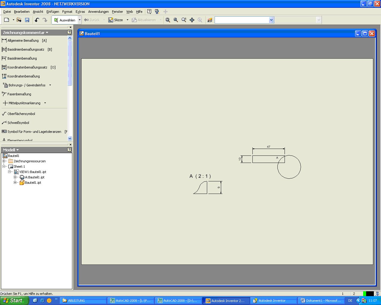

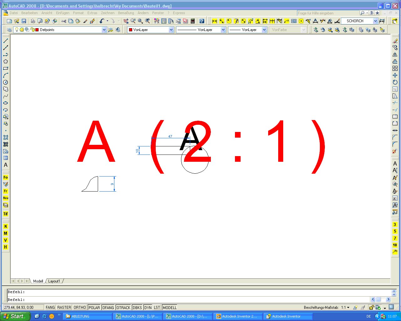

Morgen zusammen,
wenn ich *.idw als Kopie speichere (als Autocad-Datei *.dwg) kommt das Ergebnis was auf den Bildern zu sehen ist, woran kann das liegen ? alle anderen Formate, Stile, Layer usw stimmen.

HAHA... damit muss ich mich auch immer rumärgern!!!
Find das auch extrem nervig, vor Allem, weil ich den ganzen kram dann noch in MDTMechanical Desktop nachbearbeiten muss...
Scheint einfach so zu sein, dass die Layerübergabe nicht richtig hinhaut. Selbst wenn Du alle Beschriftungen, Bemaßungen usw. in Inventor richtig einstellst, also wirklich eigene Layer verwendest, die Du auch im ACAD benutzt, werden die in ACAD oder eben MDTMechanical Desktop anders ausgegeben, warum auch immer...
Bei einer Kollegin klappt immer alles bestens und SIE hat meinen Platz genauso eingerichtet wie IHREN, also gleiche Vorlagen eingestellt etc... Bei mir gehts immer schief, bei ihr nur manchmal Handelt sich immer um die gleichen Gruppen von Beschriftungen, also zum Beispiel Feldtexte oder wie bei Dir Ansichtsbeschriftungen.
Wenn Du in den Eigenschaften der Zeichnung nachsiehst, dann wirst Du feststellen, dass für spezielle Beschriftungen auch bestimmte Stile genutzt werden, nicht aber die aus IV! Wir wissen auch nicht woran das liegt, aber das Problem habe nicht nur ich in unserer Firma, aber eben auch nicht Alle...

Das Problem ist hier bei uns gelöst, leider kann ich nicht genau sagen wie... ich habe unsere IT Abteilung gescheucht und die haben eine "neue" (wusste garnicht das es sowas gibt) Vorlagendatei *.dwt zur Konvertierung rausgehauen. Eingestellt, funktioniert. Ich versuche mal an Details zu kommen
