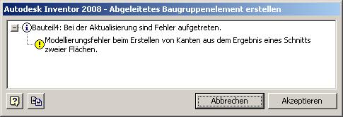

Hallo, Forum!
Einer unserer Lieferanten hat mir ein Teil als sehr exakte STEP-Baugruppe geschickt. Da wir dieses Teil des öfteren benötigen, wollte ich davon eine AK erzeugen und die Verknüpfung trennen, um den Speicherbedarf zu reduzieren.
Das Problem ist nun, daß alle Rippen, Ausbuchtungen, Innereien, etc. wunderbar in die AK übernommen werden... mit einer Ausnahme: Das relativ einfache Befestigungsblech will sich nicht ableiten lassen! Dabei ist genau dieses Teil das aus meienr Sicht wichtigste Teil.
Hat jemand die Möglichkeit, ein aus STEP importiertes Teil so zu reparieren, daß es sich wieder ableiten läßt? Ich weiß nicht wie ich da vorgehen müßte.
Ich habe das IPT mal angehängt, falls hilfreich kann ich auch das STEP-Original hochladen.

erstellt am: 05. Mai. 2008 11:38    Editieren oder löschen Sie diesen Beitrag!  <-- editieren / zitieren -->   Antwort mit Zitat in Fett Antwort mit kursivem Zitat    Unities abgeben: 1 Unity (wenig hilfreich, aber dennoch)2 Unities3 Unities4 Unities5 Unities6 Unities7 Unities8 Unities9 Unities10 Unities Nur für Fyodor 10 Unities + Antwort hilfreich
ich habe das angehängt Bauteil ableiten können. Ich habe folgendes gemacht.
- Bauteil geöffnet
- im Browser RMT auf importfeature
- in Konstruktion kopieren
- RMT auf Konstruktion und dort Konstruktion bearbeiten
- Qualitätsprüfung aktiveren bauteil markieren und Untersuchen
- dann war die Prüfung ok
- Achja das Importfeature löschen und die Konstruktion aufklappen und dort auf Basis2/Feature RMT und Objekt kopieren
- nun noch die Konstruktion löschen
- abspeichern
Nun habe ich ein leeres Bauteil geöffnet und dort konnte ich das Blech ableiten.
Aber vorsicht dies habe ich mit IV2009 gemacht, diese einfache Handhabung mit Importmodellen geht aber seid IV2008.

@ DerMicha:
Bei mir funktioniert es leider nicht, noch nichteinmal mit dem Einzelteil. Da ich aber die gesamte Baugruppe ableiten möchte, hilft mir das Einzelteil als AK leider nicht wirklich weiter. Außer, ich leite die AK nochmal ab  ...aber wieso eigentlich nicht?

Danke, Micha, für die Dateien.
Leider funktioniert es immer noch nicht. Beim Ableiten der Baugruppe tritt der angehängte Fehler auf. Das gleiche Problem auch bei der Kollisionsprüfung. Leider bekomme ich keine weiteren Infos zu diesem Fehler aus der DIVAScherzhafte Bezeichnung für Inventor IV raus.
