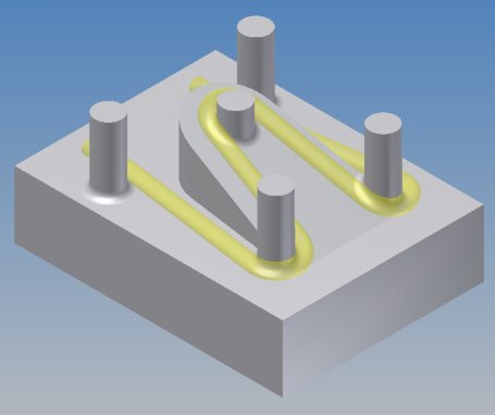

IVNGWC-2008-05_mp_IV11.zip
Nach dem Erstellen meiner IV6-Lösung wollte ich doch mal wissen, ob es in späteren Versionen nicht noch übersichtlciher geht ...
... daher anbei meine "Single-Feature"-Lösung für IV11 und neuer.

Stichwort fertigungsgerecht (ich nenn's mal besser so). Müßte das Ding nicht so aussehen:
1. Horizontaler Verlauf, leicht geknickt mit Übergangsbogen
2. Helix-Segment danach
3. Schräger geradliniger Anstieg
4. Übergangsradius in tangentialer Verlängerung der Schräge bis zum Schnitt mit Symmetrieebene
5. Spiegeln
Daß sich Abschnitt 4 in der Draufsicht nicht vernünftig bemaßen läßt, ist richtig. Aber dafür gab uns Autodesk die Hilfsansicht .
  Doch warum merke und schreibe ich das jetzt erst? Irgendwie hab' ich wohl etwas gepennt ..
