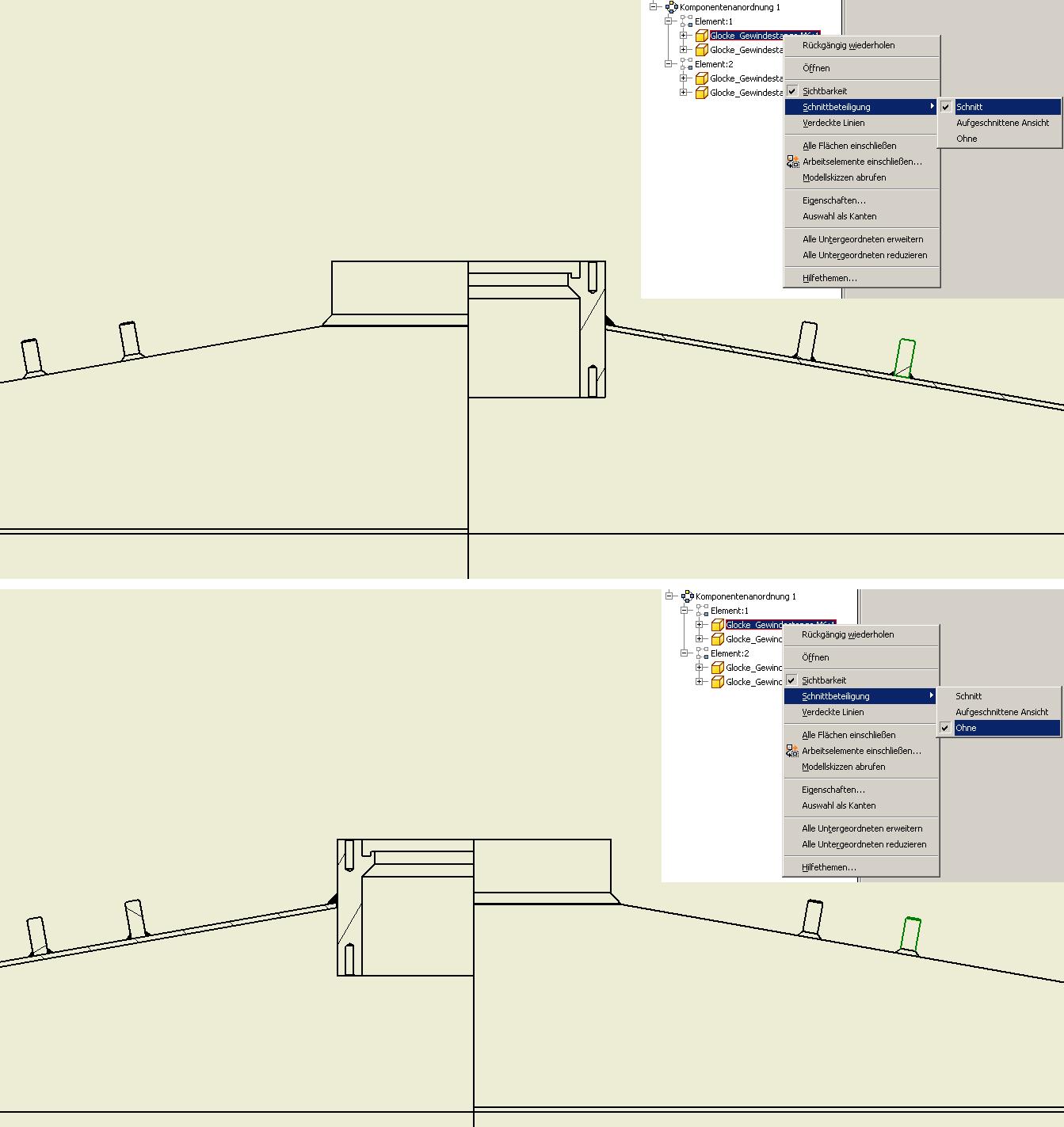

Hallo, Forum!
Einen recht großen Blechbehälter wollte ich in einer Halbschnittdarstellung ableiten, um eine Ansicht zu sparen. Dazu erzeuge ich eine Erstansicht und lege darauf eine Skizze. Dort werden die äußersten Kanten (oben, unten, rechts) projiziert, und ein Rechteck gezeichnet, das mit diesen Kanten verknüpft ist. Anschließend erzeuge ich die Ausschnittansicht bis zur Mitte.
Dabei werden ein paar angeschweißte Gewindebolzen mitgeschnitten. Dies sind keine Normteile, sondern ich habe sie selbst gezeichnet und anschließend per Anordnung vervielfältigt. Ich möchte die Gewindebolzen nicht geschnitten darstellen, also wähle ich im Modellbrowser das Teil an, und stelle die Option "Schnittbeteiligung" auf "ohne".
Soweit alles nachvollziehbar? Gut...
Nur warum klappt dabei die Ausschnitansicht von der rechten auf die linke Seite? Sobald ich einen dieser Bolzen, egal welchen, auf "ohne" stelle, klappt sofort der Ausschnitt auf die andere Seite. Wie kann ich Inventor das wieder abgewöhnen?

Hi Fyodor,
hast Du es schon mit einer normalen Schnittführung probiert? Ausschnitte spinnen manchmal...
(Anbei ein pdf)

Ja, so ähnlich habe ich es jetzt auch gemacht. Bisher haben die Ausschnitte bei mir aber noch nicht gesponnen, bei drehsymmetrischen Teilen habe ich sie schon oft genutzt. Für einen normalen Schnitt benötige ich halt eine zusäzliche Ansicht, die eigentlich nicht nötig wäre, um den Schnitt zu definieren.
