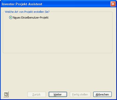

bisher haben wir immer in Einzelprojekten gearbeitet, stellen jetzt aber auf "Teamarbeit" im Netzwerk um. Wiso kann ich nur "Einzelbenutzerprojekte" anlegen und keine für Mehrbenutzer (Inv2008) ?

Dies kann man in den Anwendungsoptionen einstellen. Reiter Allgemein, Häckchen bei Ältere Projekttypen aktivieren oder sowas.

Extras/Anwendungsoptionen/Allgemein: Haken bei "Erstellung von Projekttypen aus älteren Versionen" rein.
Warnung, daß Adesk das nicht mag, auf "Nie mehr nerven" einstellen.

das war´s ... Danke !

Vielleicht ein Grund mal über Vault nachzudenken.

Ich empfehle auf jeden Fall Vault - die Mehrbenutzerprojekte werden nicht mehr weiterentwickelt, heißt: die beißen sich unter Garantie mit den neueren Features und Funktionen der DIVAScherzhafte Bezeichnung für Inventor IV.
