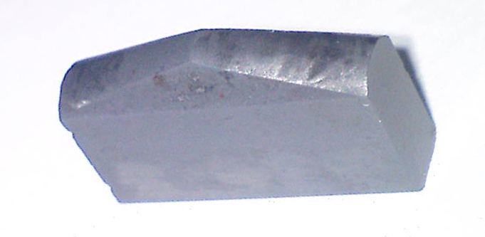

Hallo liebe CADler,
mein Inventor08 und ich kriegen dieses Bauteil einfach nicht hin.
Ich weiss nich mit welchen Mitteln/Vorgehensweise ich das erstellen soll.
Ich habe diese Verjüngungsfunktion noch nie benutzt..und sie klappt auch nicht ganz so wie ich mir das vorstelle.
Mir macht dieser bogenförmige Verlauf bis zur Bauteilmitte Kopfzerbrechen.
Kann man mir hierbei irgendwie helfen ?
Gerne kann ich auch ein paar Masse dazuschreiben sollte es von
Nöten sein.

Du kannst im IV 2008 Radien mit Variablen Radius machen. Damit Könnte man es hinbekommen, ohne jetzt die genaueren Maße von dem ganze zu kennen.

erstellt am: 16. Apr. 2008 16:20    Editieren oder löschen Sie diesen Beitrag!  <-- editieren / zitieren -->   Antwort mit Zitat in Fett Antwort mit kursivem Zitat    Unities abgeben: 1 Unity (wenig hilfreich, aber dennoch)2 Unities3 Unities4 Unities5 Unities6 Unities7 Unities8 Unities9 Unities10 Unities Nur für beben3 10 Unities + Antwort hilfreich
KlotzBB.ipt.txt
Schau mal das Teil an. Die Maße kannst du ja anpassen.
(Die Erhebung hätte wahrscheinlich nicht sein müssen, mir ist auf die Schnelle nichts besseres eingefallen)

erstellt am: 16. Apr. 2008 16:21    Editieren oder löschen Sie diesen Beitrag!  <-- editieren / zitieren -->   Antwort mit Zitat in Fett Antwort mit kursivem Zitat    Unities abgeben: 1 Unity (wenig hilfreich, aber dennoch)2 Unities3 Unities4 Unities5 Unities6 Unities7 Unities8 Unities9 Unities10 Unities Nur für beben3 10 Unities + Antwort hilfreich
Eine gekippte Ebene und dann Trennen...

erstellt am: 16. Apr. 2008 16:26    Editieren oder löschen Sie diesen Beitrag!  <-- editieren / zitieren -->   Antwort mit Zitat in Fett Antwort mit kursivem Zitat    Unities abgeben: 1 Unity (wenig hilfreich, aber dennoch)2 Unities3 Unities4 Unities5 Unities6 Unities7 Unities8 Unities9 Unities10 Unities Nur für beben3 10 Unities + Antwort hilfreich
Bauteil27.ipt.txt
so könnte es gehen...
Bei der Erhebung im Reiter "Übergang" den Haken bei "Automatische Zuordnung" entfernen und die Kanten manuell dahin ziehen.

Big-Biker, habs auch grad mit der erhebeung gemacht, funktioniert find ich ganz gut

ich werd verrückt..hat der Biker ja schon fertig gezeichnet !!
DANKE !!!!!!!!!

Dachklotz.ipt.txt
Das ist kein variabler Radius, so wie ich das sehe. Das ist ein dachförmiger Klotz, am oberen Ende verrundet (Radius = Dicke / 2), und dann eine Fase dran (die mußt Du mit Extrusion erstellen, sonst folgt sie der Körperkante). Schau Dir mal mein Beispiel an... (die Endung .txt mal wieder löschen, dann mit Inventor 2008 öffnen).

erstellt am: 17. Apr. 2008 12:46    Editieren oder löschen Sie diesen Beitrag!  <-- editieren / zitieren -->   Antwort mit Zitat in Fett Antwort mit kursivem Zitat    Unities abgeben: 1 Unity (wenig hilfreich, aber dennoch)2 Unities3 Unities4 Unities5 Unities6 Unities7 Unities8 Unities9 Unities10 Unities
So..kurzes Feedback an alle..
Ich habe jetzt alles mal nachgezeichnet in allen Variationen
Jetzt kann ichs
Danke also nochmal für die Hilfe.
Erhebung hat sehr gut geklappt, und dank der geordneten Baumstruktur
auch super nachzuvollziehen gewesen !

Keil.zip
Hallo Beben3,
sicher hast Du schon das passende gefunden. Ich habe kurz überlegt wie ich das zeichnen würde. Dazu siehe Anhang.
