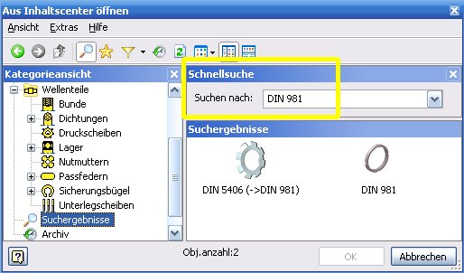

Suche Sicherungsblech nach DIN 5406 (zur Sicherung einer Nutmutter)für Inventor. Kann bei PowerParts nix finden. Kann mir jemand helfen???
Da ich Inventor erst seit 3 Tagen verwende, könnte ich etwas Hilfe bei guten Katalogen gebrauchen. Finde irgendie keine wirklich gute Bibliothek. Bin da auch noch gerade auf der Suche nach ner DIN 981 Nutmutter.

Welche IV-Version ist denn im Einsatz?
In den aktuellen IV-Versionen sind sowohl die DIN 5406 als auch die DIN 981 im mitgelieferten Inhaltscenter verfügbar.
Gezielter helfen kann man, wenn die verwendete IV-Version in der System-Info steht.

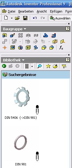

Original erstellt von Big-Biker:
... Die Sicherungsscheibe wirst du da noch nicht finden. ...
Doch, doch, die war auch schon in IV9 vorhanden:
Das Inhaltscenter war in IV9 jedoch noch im Browser zu finden und nicht in der Schaltflächenleiste. Einfach mal in einer Baugruppe den Browser von "Modell" auf "Bibliothek" umschalten:
