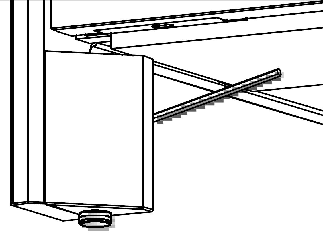

Hallo und guten Tag,
mich beschäftigt schon seit längerer Zeit ein Problem auf dessen Lösung ich einfach nicht komme!
Das Hauptproblem liegt in der sehr pixeligen Darstellung beim Drucken einer idw (siehe Anhang).
Mein Vorgehen:
- In ipn Scene erstellen und Materialien definieren
  (ausschließlich Grautöne)
- Scene in idw laden
- Dokumenteneinstellungen der idw auf "nur offline" sowie die
  Bildtreue auf "200 dpi" stellen.
  -> in der idw wird die Qualität zunächst noch gut dargestellt!
- Drucken mit Hilfe von Free PDF
  -> schon in der Druckvorschau werden nun die schattierten Flächen
  sehr pixelig dargestellt (Keine Abgrenzung mit den Körperkanten).
Als erste Maßnahmen habe ich vor kurzem den Arbeitsspeicher meinens Rechners auf 4GB RAM erhöht und eine "bessere" Grafikkarte (NVIDIA Quadro FX 1700) eingebaut. -> hat leider nicht viel gebracht!
Vielleicht kennt ja jemand diese Problem und kann mir weiterhelfen.
Ich und meine Nerven würden sich sehr freuen  .
Vielen Dank im Vorraus.
MFG
Jörn
PS. Ich hoffe es sind alle notwendigen Infos enthalten!

Hallo Jörn,
wir haben ähnliche Erfahrung mit diversen PDF-Printern gemacht.
Sogar das Original von Adobe hat mit schatierten Inventor-Zeichnungen Probleme.
Es werden Treppen, Rasterlinien etc. erzeugt.
S.h. Beispiele im Anhang
"PDF-Factory" und "experPDF" können es meist besser.
PDF-Factory hier und expert PDF hier als Testversionen.
Aber anscheinend ist ab IV 2009 ein Export direkt als PDF möglich. habe ich hier im Forum irgendwo gelesen.(Ich habe IV2009 leider noch nicht zum testen).

die besten Ergebnisse haben wir mit PDF-Creator.
Da kommt komischerweise auch Acrobat nicht mit, wobei, das könnte
einstellungssache sein.
Was komisch ist, die meisten kostenlosen PDF-Printer setzen auf Ghostscript auf, deshalb müsste die Qualität eigentlich ziemlich identisch sein.
Evtl. irgendwo was verstellt?
Irgendwo hab ich mal eine Anleitung gesehen, wie man sich auf Basis
von Ghostscript und einem PS-Druckertreiber selbst so einen PDF-Printer relativ einfach basteln kann.
Muss mal danach suchen.

Ich habe nun den PDF-Creator ausprobiert und meine eine leichte Verbesserung zu erkennen (aber optimal ist es noch immer nicht)!
Zumindest ist jetzt ein neuer Ansatz vorhanden, das Problem bei den PDF-Printer zu suchen und nicht bei Inventor oder der Rechnerleistung.
Jedoch ist mir aufgefallen, dass bei größeren, komplexeren Dateien die Qualität der Ausleitung nachlässt! - Können dies Probleme seitens Inventor sein?
Vielen Dank für die Antworten.
