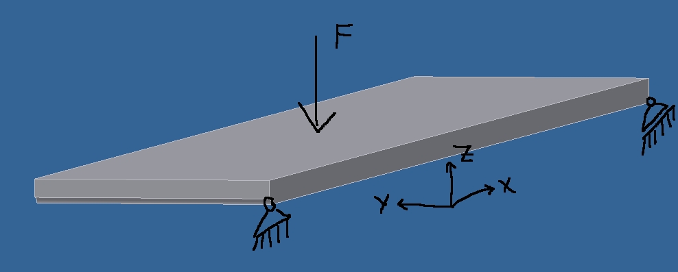

Mal ein kleine Frage an die Experten.
Wie definiere ich den Standdardlastfall, Festlager - Loslager mit Flächenlast???

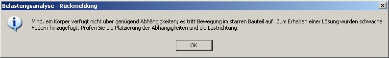

Ich wollte das ganze mal mit einer einfachen Platte umsetzen. Leider bekomme ich immer Fehlermeldung bzgl. Festkörperbewegung.
Im Bild ist mal zu sehen was ich machen möchte.
In Lagerpunkt 1 soll ein Festlager sein. Also alle Freiheitsgrade gesperrt, bis auf die Rotation um die Y-Achse. In Lagerpunkt 2 das Loslager. Dort alle Freiheitsgerade offen bis die Translation in Z-Richtung. Damit sollte die Platte ja eindeutig bestimmt sein. Die angreifen Kraft ist eine Flächenlast.
Zur Definition des Festlagers habe ich nun eine Pin-Abhängigkeit verwendet und die Optionen "fixierte Radialrichtung" und "fixierte Axialrichtung" aktiviert (dazu habe ich auf die Kante der Platte eine Bohrung gesetzt und mir so eine Zylinderfläche erzeugt). Wie definiert man ein Loslager? Ich hab eine "festgelegte Abhängigkeit" auf die Kante im Punkt 2 angewendet. Dort habe ich unter Komponente verwenden nur die Z-Achse fixiert. Damit sollte eine Rotation um die Kante möglich sein und da X-Richtung und Y-Richtung nicht gesperrt sind auch eine Bewegung in diese beiden Richtungen.
Stimmt das soweit???
Wenn ich das nun zu rechnen versuche bekomme ich die Fehlermeldung das Festkörperbewegung auftritt.
Diesen Standardlastfall hat doch sicher schonmal jemand gerechnet!? Wie müssen hier die Lagerbedingungen sein?

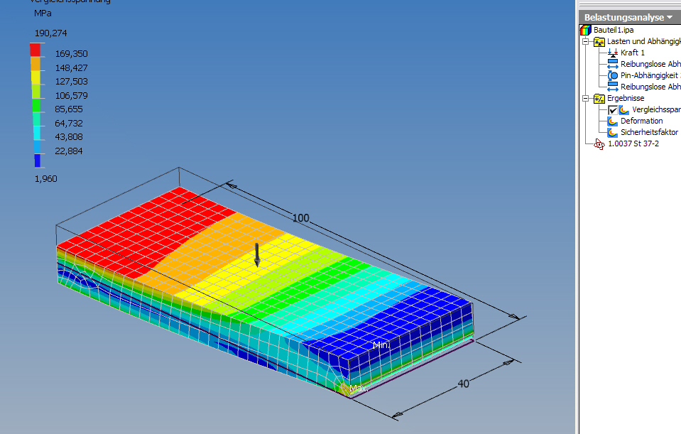

Hallo Kon,
wirklich gut abbilden kann man das IMHOIn my humble oppinion (Meiner Meinung nach) mit AIP nicht, aber ich würde so ansetzen:
Pinlagerung mit Fixierung radial und axial (Festlager).
Verschiebung unterdrücken mit reibungsfreier Lagerung auf einer seitlichen xz Fläche, weil die axiale Fixierung am Pin nicht ausreicht.
Und dann kommt das Problem Loslager...
Ich würde es umschiffen, indem ich das Teil in der Mitte durchschneide, eine reibungsfreie Lagerung auf die Schnittfläche lege und die Flächenkraft halbiere.
Feines Netz und los geht es...Das Ergebnis finde ich, bis auf eine Singularität am Pinlager, einigermaßen plausibel. Auf die Spannungen würde ich mich aber nicht verlassen, da eine Konvergierung nicht möglich ist! Das läßt sich aber locker zu Fuß nachrechen.
Alternativ könntest Du eine kleine Fläche an der Unterseite der Platte erzeugen und diese dann reibungsfrei lagern. Dabei wird dann aber bestimmt auch eine Singularität am Loslager entstehen und eine Konvergenzrechnung unter AIP unmöglich machen.

Danke für die Tipps.
Das mit der Symetrie in der Mitte klingt interessant. Das werd ich morgen gleich mal probieren. Allerdings habe ich das Problem, das beim echten Bauteil die Krafteinleitung nicht symmetrisch ist
Die letzte Variante mit der kleine Fläche als Loslager habe ich auch schon probiert. Die rechnet er dann auch ohne Fehlermeldung durch.

Original erstellt von cynyc:
Das war der Knackpunkt. Anscheinend ist wirklich noch eine weiter Randbedinung notwendig um eine verschiebung in Y-Richtung zu unterbinden. Ich habe das Modell jetzt einfach um eine reibungsfreie Lagerung in XZ Ebene ergänzt und es funktioniert.  Man kann im Pinlager auch die Sperrung der axialen Richtung weglassen, kommt aufs selbe raus.
Original erstellt von Harry G.:
Jetzt interessiert mich aber, wo das Problem liegt. Wäre es für AIP lösbar, wenn für die Stirnseite YZ am "Loslager" ausschließlich Translation in X zugelassen wird? Auch wenn das jetzt ein anderer Lastfall ist; es geht mir nur um die Eingrenzung des Problems.
Auch das funktioniert bei mir. also statt der reibungsfreien Lagerung in XZ Ebene das Loslager in in Z und Y Richtung sperren.
Um es mal zusammen zufassen, die Option "fixierte Axialrichtung" scheint irgendwie nicht richtig zu funktionieren oder zumindest anders als ich mir das vorgestellt hatte.
ich werd das ganze jetzt mal am richtigen Modell testen. Ich hoffe das funktioniert dort auch.
