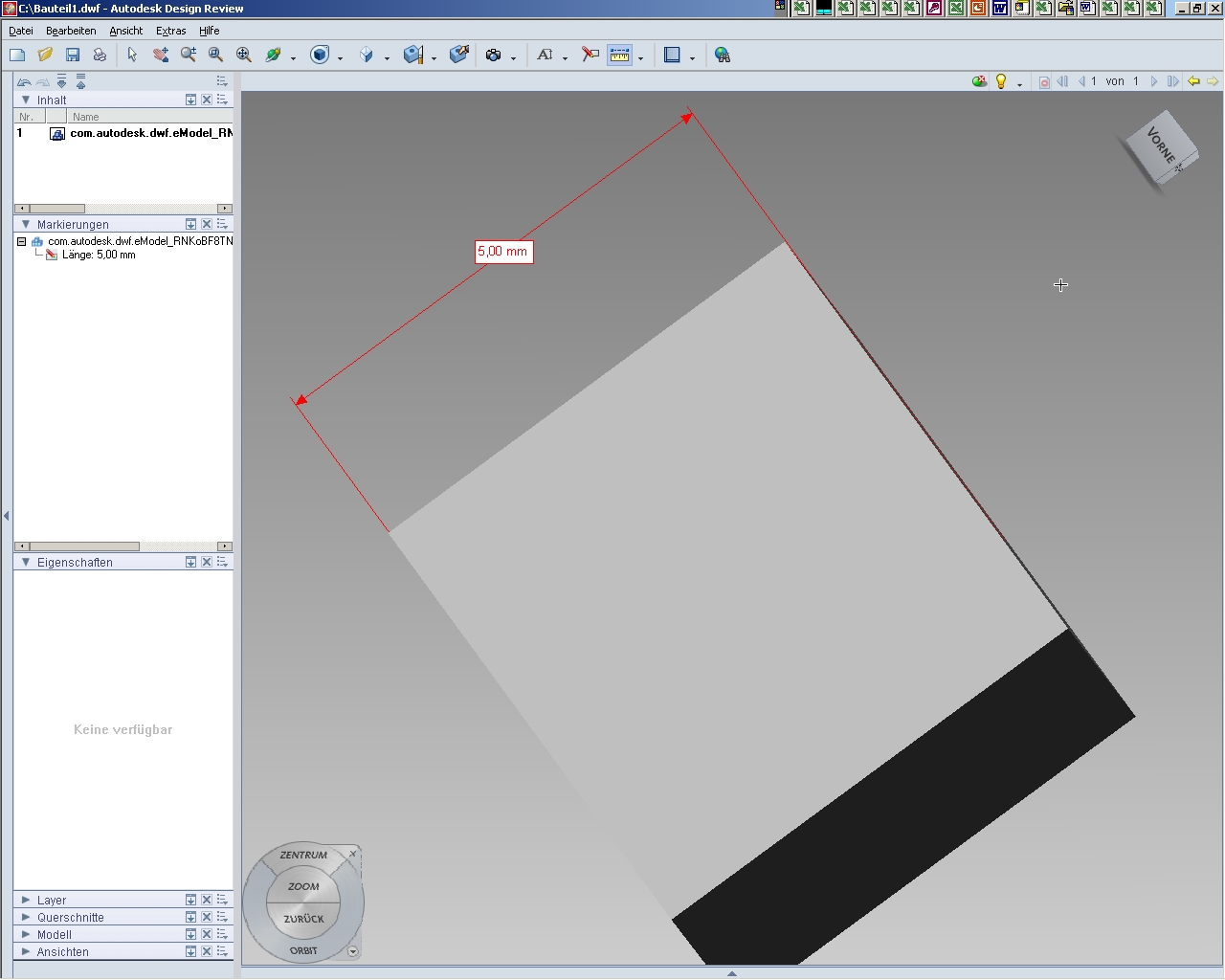

Hallo Inventorspezies !
Ich habe im Forum " Viewer allgemein" eine Frage zu Inventor und Autodesk Design Review 2008 reingestellt. http://ww3.cad.de/foren/ubb/Forum219/HTML/000241.shtml
Es geht darum, daß in mit Inventor9 erzeugten dwf-Dateien falsche Maße am entsprechenden Körper zu messen sind.
Da sich hier in diesem Forum die geballte Inventorkompetenz versammelt hat, habe ich diesen Link hier reingestellt, da sicher nicht jeder das Forum "Viewer allgemein" unter seinen Favoriten hat.
Ich würde mich freuen, wenn mir da jemand helfen kann.
Vielen Dank !
Tschüß Frank !

erstellt am: 25. Mrz. 2008 09:31    Editieren oder löschen Sie diesen Beitrag!  <-- editieren / zitieren -->   Antwort mit Zitat in Fett Antwort mit kursivem Zitat    Unities abgeben: 1 Unity (wenig hilfreich, aber dennoch)2 Unities3 Unities4 Unities5 Unities6 Unities7 Unities8 Unities9 Unities10 Unities
Bauteil1-dwf.txt
Bauteil1-ipt.txt
Ich habe mal die *.ipt die daraus publizierte *.dwf und einen Screenshot aus meinem Design Review angehangen.
In den Eigenschaften im Design Review wird das richtige Volumen (für Kantenlänge 50mm) angezeigt.
Tschüß Frank !

erstellt am: 25. Mrz. 2008 09:45    Editieren oder löschen Sie diesen Beitrag!  <-- editieren / zitieren -->   Antwort mit Zitat in Fett Antwort mit kursivem Zitat    Unities abgeben: 1 Unity (wenig hilfreich, aber dennoch)2 Unities3 Unities4 Unities5 Unities6 Unities7 Unities8 Unities9 Unities10 Unities Nur für melzig 10 Unities + Antwort hilfreich
Hallo Frank,
deine Beispiel-DWF wird auch bei mir mit 5mm angezeigt.
Wenn ich Dein Modell in den IV2008SP2 lade und ein DWF erzeuge kommt's aber richtig mit 50mm raus.
Seltsamerweise kann ich bei Deinem IPT keine Masse abfragen, erst nach Alles Neu Erstellen (was ei paar Sekunden Sanduhr bedeutet) geht's.
Keine Ahnung was da los sein kann, bei so einem einfachen Teil.
mfg - Leo

Könnte vielleicht Erfinder 9 SP4 die Ursache sein?

erstellt am: 25. Mrz. 2008 10:01    Editieren oder löschen Sie diesen Beitrag!  <-- editieren / zitieren -->   Antwort mit Zitat in Fett Antwort mit kursivem Zitat    Unities abgeben: 1 Unity (wenig hilfreich, aber dennoch)2 Unities3 Unities4 Unities5 Unities6 Unities7 Unities8 Unities9 Unities10 Unities Nur für melzig 10 Unities + Antwort hilfreich
mit IV 9 hatte ich auch schon solche Ergebnisse

... Seltsamerweise kann ich bei Deinem IPT keine Masse abfragen, erst nach Alles Neu Erstellen (was ei paar Sekunden Sanduhr bedeutet) geht's. ...
Das Problem habe ich allerdings nicht mit diesem Teil. Messen kann ich in IV2008sp2 sofort, ohne Migration und "Alles neu erstellen" dauert höchstens eine zehntel Sekunde.
Aber auch bei mir werden nach dem Publizieren der DWF mit IV2008 de richtigen Maße angezeigt. Das scheint auch bei Modellen aus älteren Versionen prinzipiell ein Problem zu sein. Es werden immer IMHO die internen Längeneinheiten von IV verwendet, also cm. Bleibt also nur im DWF die Einheiten auf cm umzuschalten.

Ach ja richtig! unter iProp... Erstellt mit: IV9SP4 Migration erforderlich: Ja
Übrigens: Da wurden einige iProp fremdverwendet... das kann ein böses Erwachen geben!

erstellt am: 25. Mrz. 2008 10:39    Editieren oder löschen Sie diesen Beitrag!  <-- editieren / zitieren -->   Antwort mit Zitat in Fett Antwort mit kursivem Zitat    Unities abgeben: 1 Unity (wenig hilfreich, aber dennoch)2 Unities3 Unities4 Unities5 Unities6 Unities7 Unities8 Unities9 Unities10 Unities
Vielen Dank für Eure Antworten und die Mühe die Ihr Euch damit macht.
Wo soll ich denn die Einheiten auf cm umstellen ?
Wenn ich im Design Review die Einheiten auf cm umstelle, bekomme ich als Maß statt 5mm > 0,5 cm !
Wenn das ein Fehler vom IV9 ist, kann ich mich damit abfinden, aber man muß es wissen und darf den angezeigten Maßen nicht blind vertrauen.
Vielleicht hat noch einer IV9 installiert und kann das mal nachvollziehen ob es wirklich am IV9 liegt.

erstellt am: 25. Mrz. 2008 23:24    Editieren oder löschen Sie diesen Beitrag!  <-- editieren / zitieren -->   Antwort mit Zitat in Fett Antwort mit kursivem Zitat    Unities abgeben: 1 Unity (wenig hilfreich, aber dennoch)2 Unities3 Unities4 Unities5 Unities6 Unities7 Unities8 Unities9 Unities10 Unities Nur für melzig 10 Unities + Antwort hilfreich
Original erstellt von melzig:
... Wenn ich im Design Review die Einheiten auf cm umstelle, bekomme ich als Maß statt 5mm > 0,5 cm ! ...
  Stimmt, das war ein Denkfehler von mir. Das bringt natürlich nichts.
...  Vielleicht hat noch einer IV9 installiert und kann das mal nachvollziehen ob es wirklich am IV9 liegt. ...
Ich habe es heute noch mit IV9 ausprobiert und alle Versuche zeigten dieses Verhalten.
