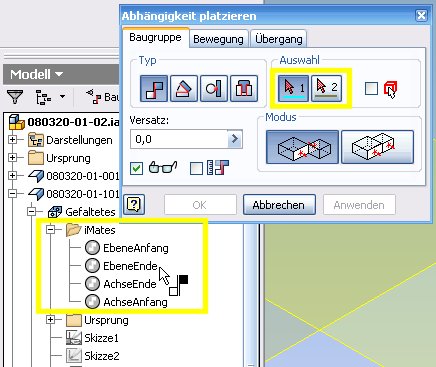

Phantastisch, Michael. (Auch eine Leihgabe aus Simons Wortschatz  )
Aber für mich wär' das nix, mit den iMates. Da hab' ich keine Nerven für. Ich bevorzuge die Einfüge-Abhängigkeit: 2x Bezugskreis (mit Wandstärke funktioniert nur noch dieser) angeklickt, und die Dinger ploppen zamm.
Anschließend zieht man die Segmente hin, wie man sie braucht, und der Winkel ergibt sich automatisch. Oder man legt ihn jeweils fest.
Das Schöne am 3D-CAD ist ja, daß es am besten klappt, wenn man theoretisch exakte Lösungen hat. Der ganze Kram basiert halt nur auf Theorie. Und deshalb paßt es nur mit kreisförmigen Stoßflächen saugend ineinander, alles andere ist Gepfriemel.
Daß der Erfinder das nicht abwickeln kann, ändert prinzipiell nix. So schwer kann die Abwicklung von Ellipsen ja nicht sein; da müssense halt mal ran.
Und vom Rutschkomfort will ich ja gar nicht erst anfangen.

Original erstellt von W. Holzwarth:
... Aber für mich wär' das nix, mit den iMates. Da hab' ich keine Nerven für. ...
Da brauchste nich' viel Nerven für, Walter, das musste nur mal üben. Einfacher geht's nimmer ...
Bei "Komponente ersetzen" bleibt auch alles schön zusammengebaut. Und wenn man mal was händisch mit dem Dialogfeld "Abhängigkeit platzieren" zusammenfügen muss, bedient man sich einfach der iMate-Einträge im Browser-Ordner.
Das ist auch der Grund, warum ich hier keine iMate-Zusammensetzung (iComposite) verwendet habe. Diese lassen sich nämlich nur automatisch beim Platzieren oder per Alt-Drag-and-Drop (da brauchste Nerven für    ) verbauen. Oder kennt jemand eine Möglichkeit hierbei die iComposite-Symbole aus dem Browser zu verwenden?
