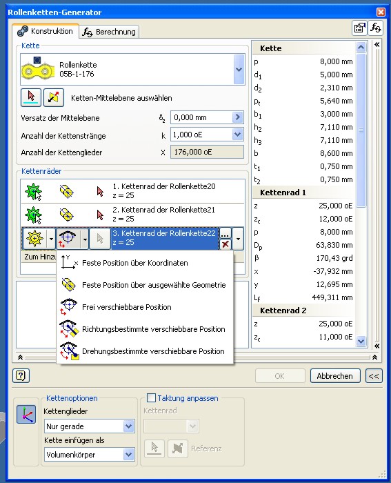

Hallo Leute.
Ich habe mein Modell nun fertig und will jetzt Rollenketten generieren.
Ich mache es zum ersten mal und habe noch nie gesehen wie es gemacht wird!!!!
Irgendwie kriege ich das nicht hin, die Berechnung wird abgebrochen.Das steht volgende fehlermeldung: Bewegungsbahn des Kettenantriebes ist beschädigt oder die Daten stimmen nicht mit den
integrierten Regeln überein.
Und noch das: Der Kettenantrieb verfügt nicht über ein Schieberaad.Legen Sie ein Schieberad fest.

Schlecht zu beurteilen. Ein Losrad ist erforderlich, wenn kein bewegliches Spannrad verbaut wird. Dieses Losrad wird nur an einer Ebene festgemacht und in einer Achsrichtung definiert. Diese Elemente musst du schon vorher definieren. Im Beispiel ist die schmale Kette mit einem frei beweglichen Spannrad konstruiert und die breite Kette mit einem "Schieberad".

Wo kann ich den ein Losrad unter Inventor 2008 deffinieren?
ich finde es einfach nicht!!!

tut mir leid für die Dumme Frage, aber was muß ich den für ein treibrad auswählen?

1. Beschreibe den Istzustand deiner Kontruktion. Sind Kettenräder vorhanden oder sollen diese durch den Generator erstellt werden?
2. Wurde eine Ebene für die Kettenmitte definiert?
3. Wurde, falls die Kette nur zwischen 2 Rädern gespannt wird, eine Richtungsebene definiert und hat das eventuell vorhandene Schieberad noch den benötigten Freiheitsgrad?
PS: Ein Bildchen hilft Wunder. Einfach die Konstruktion über die "Druck-Taste" in die Zwischenablage kopieren, Paint öffnen, Einfügen und als *.jpg speichern.

1:Kettenräder aus dem Internet Traceparts runtergeladen.
2:Ja, die Ebene habe ich generiert
3:Richtungsebene wird doch automatisch in Urzeiger Sinn definiert!
Was das heisst (hat das eventuell vorhandene Schieberad noch den benötigten Freiheitsgrad?) weis ich nicht!

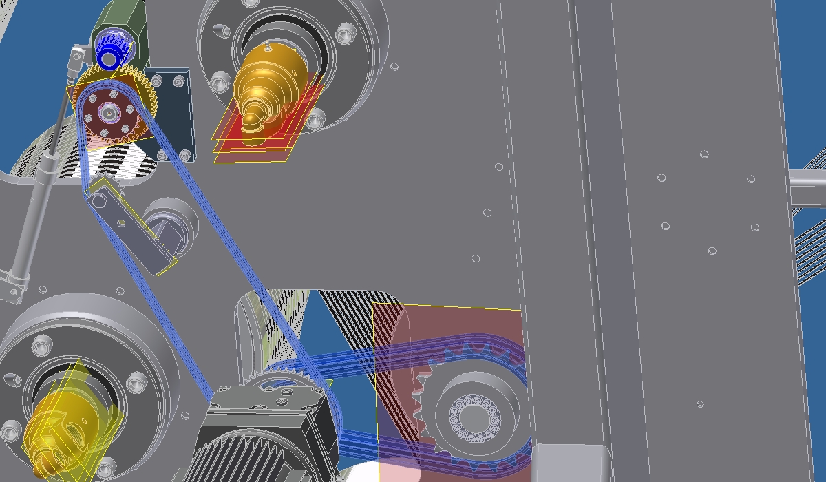

erstellt am: 25. Jun. 2008 14:24    Editieren oder löschen Sie diesen Beitrag!  <-- editieren / zitieren -->   Antwort mit Zitat in Fett Antwort mit kursivem Zitat    Unities abgeben: 1 Unity (wenig hilfreich, aber dennoch)2 Unities3 Unities4 Unities5 Unities6 Unities7 Unities8 Unities9 Unities10 Unities Nur für bikerboy 10 Unities + Antwort hilfreich
Hoffe, das hilft dir erst mal weiter:

erstellt am: 25. Jun. 2008 15:29    Editieren oder löschen Sie diesen Beitrag!  <-- editieren / zitieren -->   Antwort mit Zitat in Fett Antwort mit kursivem Zitat    Unities abgeben: 1 Unity (wenig hilfreich, aber dennoch)2 Unities3 Unities4 Unities5 Unities6 Unities7 Unities8 Unities9 Unities10 Unities
Hi , danke.
Aber ich dachte, das die Zahnräder mit gedreht werden, wenn das Treibrad gedreht wird!
So das die Funktion gegeben ist und man das Visuell sehen kann!
Und bis jetzt sieht man nur die Blaue Kette, wie bei dir im Bild!

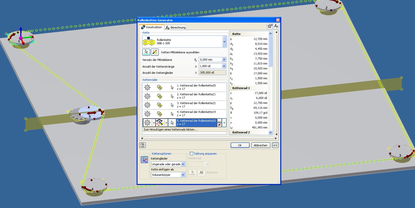

erstellt am: 25. Jun. 2008 15:34    Editieren oder löschen Sie diesen Beitrag!  <-- editieren / zitieren -->   Antwort mit Zitat in Fett Antwort mit kursivem Zitat    Unities abgeben: 1 Unity (wenig hilfreich, aber dennoch)2 Unities3 Unities4 Unities5 Unities6 Unities7 Unities8 Unities9 Unities10 Unities
So sieht es jetzt bei mir aus!

Oh, dass geht nicht so einfach. Willst du ein Zahnrad per Hand treiben und die anderen mitbewegen lassen, musst du zwischen den Zahnrädern Abhängigkeiten vergeben. Diese heißt: Bewegung.
Sind Räder durch den Konstruktionsassi erstellt worden, drehen sich diese noch nicht mit, weil der Kettentrieb noch eine Baugruppe ist. Diese musst du vorher per RMT auf "Flexibel" stellen. Insgesamt wirst du von dem Ergebnis eher enttäuscht sein. Bessere Ergebnisse erzielt dann die dynamische Simulation.
