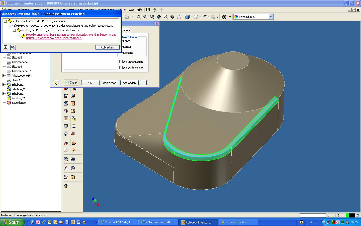

Ich schaffe es einfach nicht im angehängten Bauteil die obderen Konturen zu verrunden.
Es sollte ein Gußteil werden und da gehören nunmal Rundungen (ca.10mm) an die Außenkanten.
Vielleicht kann mir jemand einen Tipp geben.

ich kann das jetzt mit Deiner Datei nicht testen,
da ich hier keinen IV habe.
Ich hatte aber schon ähnliche Probleme,
die nur durch eine andere Reihenfolge bei der Erstellung der Radien
gelöst werden konnten.
Im Anschluss war das auch nachvollziehbar.
Es gibt da wohl Stellen am Modell,
bei denen sich der gewünscht Radius nicht anbringen lässt.
Wenn aber in einem Übergangsbereich zwischen mehreren Rundungen
ein anderer schon vorhanden ist, kann auch der nächste realisiert werden,
weil das KO-Kriterium für den anderen Radius nicht mehr vorhanden ist.

Hier ist sowas, sogar mit Gußschräge.
  Aber Wandstärke isnochnich, im Zwölfer ..
[Diese Nachricht wurde von W. Holzwarth am 09. Mrz. 2008 editiert.]

Vielen Dank!
Du hast mir ja das ganze Bauteil umgekrempelt,super. Es ist so warscheinlich auch einfacher für die Ersteller des Holzmodells: Die komlizierten Übergänge der Erhebung fallen weg; die sind auch nicht wirklich nötig.
Es dürfte also einfacher sein, Radien an Extrusions-oder Rotationsflächen zu erstellen als an Erhebungsflächen.
Wieso funtioniert hier die Wndstärke nicht, die würde ich nämlich dann noch benötigen. Falls es wirklich nicht klappen sollte, wäre warscheinlich  "als Fläche ableiten" und dann "aufdicken" noch eine Möglichkeit.
Für mich ist es das erste mal, das ich ein Gußmodell erstelle, das auch gefertigt werden soll.

Aufdicken geht auch nicht, Bert.
Notfalls kann ich Dir 'n STEP mit Wandstärke schicken.

Ich hab jetzt versuchshalber den Kegel etwas schmäler gemacht und dann funktionierts, aber wieso?

Für Wandstärken >= 10 d.h. dem Radius der Rundung 28
Was lernen wir daraus ? Bei Freiformflächen (Erhebung etc.) kommt der ASM noch an seine Grenzen ....

Vielleicht erst "Wandstärken" und dann hinterher Innen / Außen verrunden. wenn die Wandstärke kleiner werden soll ?

Ja, geht mit Wandstärke ab 10, wie ich grad' feststelle. Bis zur Wandstärke 66. Dann geht's wieder nicht mehr.
  Aberschaunmermal, ob sich was tut, beim nächsten Mal.
Noch was zu Bert:
Das Problem beim ursprünglichen Kegel ist der Wechsel von konvexen Radien zu konkaven Radien. Das ist immer heikel, und sollte vermieden werden. Da hamse beim Feilen nämlich auch immer Ärger mit, die Wörker ..

Vielen dank!
Das stimmt, mit Außenradius 10mm kann man auch die Wandstärke mit 10mm erstellen.
Ich brauche aber Wandstärke 5mm. Die Außenradien sind mir eigentlich wurscht.
Somit die Radien ändern auf 5mmm und schon funktioniert die Wandstärke.
Super gelöst, sogar mit den Gußschrägen.
