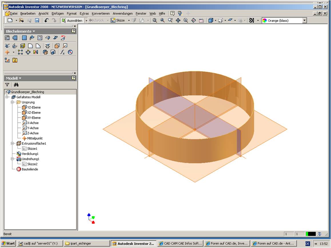

Hallo Ihr,
ich habe einen einfachen Blechring, will Ihn später als iPart weiterverwenden.
Erstellt mit Extrudierter Fläche , Verdickung und aufschnitt an der Seite.
Den Aufschnitt als Drehung.
Die entstandene fläche aufgedickt mit 2,5 mm. - konv. in blech. Blech 2,5 eingestellt....Abwicklung nicht möglich....
WARUM ??????
Weiß es einer ? Es gibt einen Internetblogg, da funktioniert es selbst mit projezierten Ausklinkungen.......aber net bei mir.
Gibt es noch irgend eine Voreinstellung, die ich nicht beachtet habe ? Oder ein tool, welches den Fehler behebt ?
Dann könnte ich heute wieder    lachen.....
Grüße und Danke für die Zeit, die Ihr Euch zum Lesen nehmt.

Änder mal die Reihenfolge:
Erst Aufschlitzen und danach verdicken. Vergiss nicht, die Basisfläche des Blechkörpers anzuklicken, bevor Du das Abwicklungswerkzeug anklickst.

Hallo Andreas,
danke für die Antwort, aber das klappt leider auch nicht, da ich hier bei einem Kunden
vor Ort sitze, und ich mir sicher bin, daß ich das an meiner eigenen Maschine schon hinbekommen habe.......dachte ich, das es ja eventuell sein kann, das ich noch irgendein Knöpfchen übersehen habe.....
aber danke für die antwort, der Veruch ist es ja immer wert.

Schätze da kommt IV durcheinander wenn die extrudierte Fläche sichtbar bleibt.
Blende die mal aus und die Abwicklung funktioniert!
Nachtrag:
Deine Datei habe ich in eine bestehende Sitzung von IV mit anderen geöffneten Daten per Doppelklick im Winzip geöffnet. Beim herumprobieren sind Fehlermeldungen aufgetaucht wie von Dir beschrieben. Habe dann Winzip geschlossen (der Fall ist ja abgehakt)... Und jetzt lässt sich die Datei im IV nicht mehr schliessen! Da kaskadieren nur mehr Fehlermeldungen im Kreis herum.
Nein, nicht Deine Datei ist schuld, sondern IV kommt offenbar mit dieser (zugegebenerweise ungewöhnlichen) Vorgangsweise nicht zurecht.

Hallo LEO,
versucht, keine schlechte Idee, aber leider auch nicht wirklich Erfolg.
gleiche Fehlermeldung ....dieser Rechner findet keine Fläche zum Abwickeln.
Hier gibt es noch irgendwo einen Knopf....einen Knopf gibt es doch immer..............

erstellt am: 29. Feb. 2008 14:27    Editieren oder löschen Sie diesen Beitrag!  <-- editieren / zitieren -->   Antwort mit Zitat in Fett Antwort mit kursivem Zitat    Unities abgeben: 1 Unity (wenig hilfreich, aber dennoch)2 Unities3 Unities4 Unities5 Unities6 Unities7 Unities8 Unities9 Unities10 Unities Nur für rosapanter68 10 Unities + Antwort hilfreich
Welches SP?
Bei mir wickelt IV2008 SP2 problemlos ab, wenn die Fläche unsichtbar ist.
mfg - Leo

Original erstellt von rosapanter68:
... dieser Rechner findet keine Fläche zum Abwickeln. ...
Willkommen bei CAD.DE und AUGCE!
Vier wichtige Links für den problemlosen Einstieg:
Richtig Fragen - Nettiquette - Suchfunktion - System-Info
Die muss man in diesem Falle auch selbst bestimmen, wie Andreas Gawin schon geschrieben hat. Dabei muss man eine der Matelflächen des Volumenkörpers wählen und nicht die Konstruktionsfläche, daher der Tipp von Leo Laimer. In diesem Falle also:
  • erst zylindrische Außenfläche des Bauteils anklicken
  • dann Abwicklungsbefehl starten
    dann ist es auch egal, ob man die Konstruktionsfläche ausblendet oder nicht.
    Wählt man vor dem Starten des Abwicklungsbefehls keine Fläche an, sucht IV selbst eine ebene Basisfläche. Eine ebene Blechfläche gibt es aber in diesem Modell nicht, daher versucht es IV mit einer der Schnittflächen.

    AAAHHHHHHHHHHHHHHHHHHHHHHHHHHHHHH, der war es, wußte ich es doch, irgendwo is noch nen Knoppp
    Die Mantelfläche, und nicht die Extursionsfläche......impfen war das wort.....
    Danke, alles palette, und das noch vorm wochenende.
