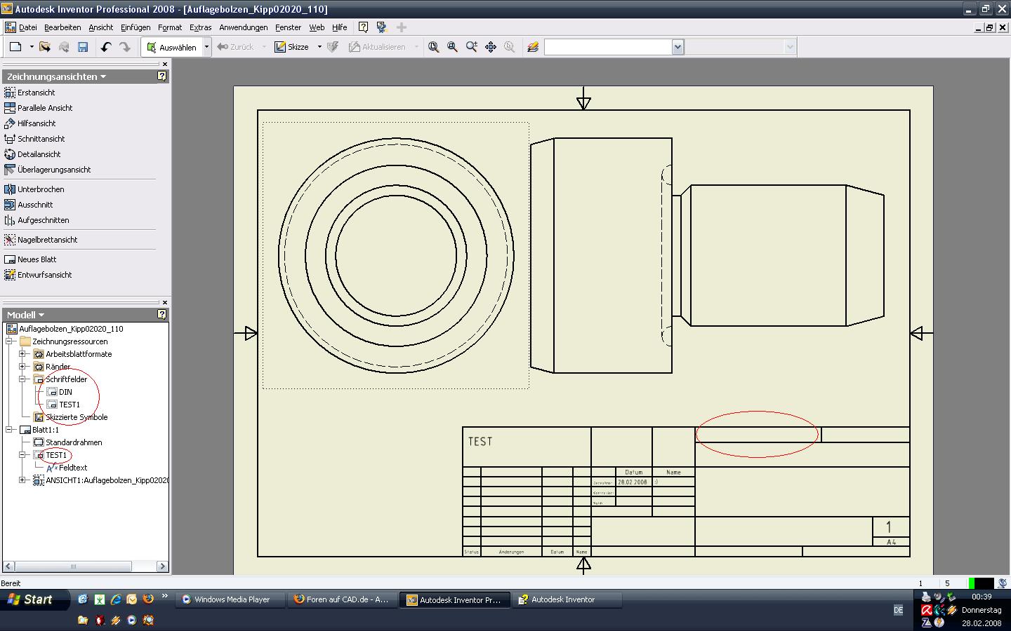

ich habe folgendes Problem:
ich habe ein neues Schriftfeld definert und nach bearbeitung gespeichert.
Doch leider weis ich nicht, wie ich es auch anwenden kann.
Hoffe ihr könnt mir hier helfen

Das Schriftfeld kann nur in dem Zeichnungsdokument (IDW/DWG) verwendet werden, in dem es auch gespeichert wurde. Wurde es in der Vorlage gespeichert, befindet es sich auch in allen neuen Dokumenten, die danach mit dieser Vorlage erzeugt werden.
Es kann aber pro Blatt nur ein Schriftfeld eingefügt werden. Ein bereits auf dem Blatt befindliches Schriftfeld muss also gelöscht werden, bevor ein neues Schriftfeld eingefügt werden kann.

Erstmal Danke für die schnelle beteiligung
Also ich habe es nun in meine Zeichung hinbekommen.
Sprich es war unter "Modell/Zeichnung/Zeichnungsressourcen/Schriftfelder".
Habs in der Hilfe gelesen nur nie gesehen (vor lauter Bäumen sieht man den Wald nicht  )
Nun habe ich aber das Problem, dass das Schriftfeld nur in dieser Zeichung vorhanden ist.
D.h.
dieses Schriftfeld sollte auch für meine alten und zukünftigen Zeichnungen zurverfügung stehen.
Wo und wie müsste ich es einstellen?
Und zweites Problem ist das der Maßstab im Schriftfeld nicht angezeigt wird. Ist das bei Inventor immer so? Und kann man es einstellen, dass er automatisch den Massstab der Erstansicht übernimmt?

Wenn du eine leere Zeichnung öffnest, wird diese aus einem Vorlageordner entnommen. Aus welchem, wird erstens in den Anwendungsoptionen unter "Extras" und dort in der Registerkarte "Datei" gesteuert. Verwendest du Projektdateien, kann es sein, dass in dieser ein anderer Vorlageordner steht, was den Eintrag in den Anwendungsoptionen "überstimmt".
Alle Änderung an der Norm.idw müssen in Zeichnungsvorlage vorgenommen werden, die du beim Erstellen verwendest.
Möchtest du das Schriftfeld in älteren Zeichnungen austauschen, gibt es dafür den "Assistenten für die Übertragung von Zeichnungsressourcen". Der ist in den Programmen unter: Adesk - Inv 2008- Werkzeuge - zu finden.
Ich verwende nach wie vor das Tool "iProperty Collection 2.2" für den Eintrag des Maßstabes in die idw.
In meinem Beitrag findest du jetzt einige Stichworte zum Suchen in den Beiträgen der vergangenen Jahre.

also ich habe mich mal schlauer gemacht und "iProperty Collection" soll wohl bei der 2008 Version nicht mehr nötig zusein.
Anscheinend soll der Massstab von Inventor 2008 selbst erzeugt werde.
Da aber es bei mir nicht so ist muss es an meiner Einstellung liegen. Daher würde ich gern wissen wo man dieses einstellt.

Nein, Inventor 2008 hat kein Property für den Maßstab. Dafür brauchst Du weiterhin iPoperty Collection (oder etwas anderes). Nimm v2.2, nicht die aktuelle v2.4. Die bremst nur.
