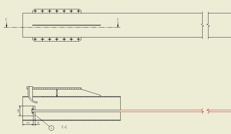

ich habe einen begrenzten Schnitt in eine unterbrochene Ansicht eingefügt. Normal hören am Ende der Schnittlinie (längs geschnitten) alle Bauteile auf, doch ein abgespeichertes Normteil (Rohr DIN 2448 42,4x2,6 länge=11635 die länge habe ich nachträglich über die Parameter vergrößert da nur 10000 maximal ging) wird einfach durchgehend dargestellt als ob ich eine Parallele Ansicht erstellt hätte.
Im angehängten Bild hab ich den Bereich rot eingefärbt der nicht da sein sollte, wenn jemand ne Idee hat wie ich diesen fehler Korregieren kann, sagt bescheid

Ich glaube das hängt damit zusammen, das Normteile nicht geschnitten werden.
Also ist die DIVAScherzhafte Bezeichnung für Inventor IV konsequent und läßt das Normteil in vollem Glanz erstrahlen.

Die Einstellung zum Schneiden von Normteilen steht auf Nie, ich kanns ja mal Testen, aber das hab ich schon probiert.
Gruß Thorsten
Edit: Ok, hab wohl nicht richtig geschaut, das wars... danke
