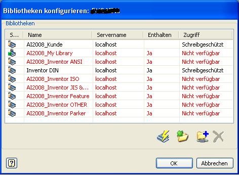

wir haben von einem Kunden dessen Inhaltscenter (*.mdf) bekommen. Ich habe diese über ADMS eingebunden.
Wie erreiche ich nun, daß beim Platzieren von Inhaltscenter-Teilen nur diese Bibliothek angezeigt wird, ohne die Standards DIN, ISO, Parker etc. zu löschen?

Also nochmal: Ich habe 2 Bibliotheken, Inventor DIN und AI2008_Kunde. Die anderen habe ich momentan getrennt. (Bild 1)

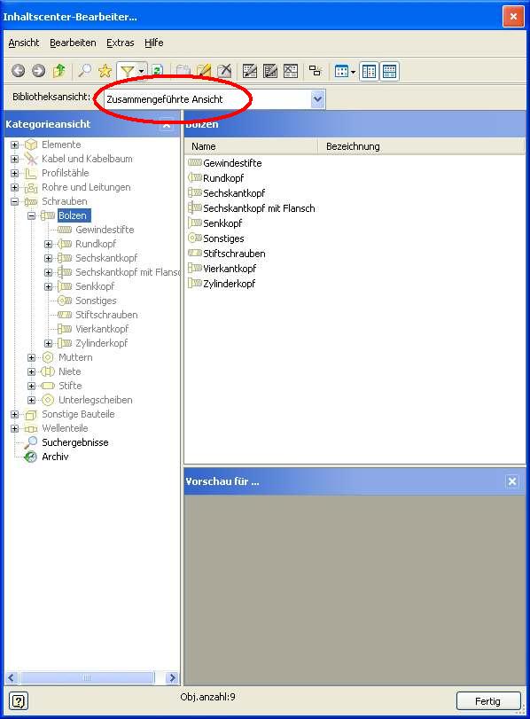

Wenn ich jetzt unter Extras -> Inhaltscenter-Bearbeiter den Baum der Kundenbibliothek anschaue, ist alles korrekt. Z.B. taucht die Kategorie Flachkopf auf. (Bild 2)

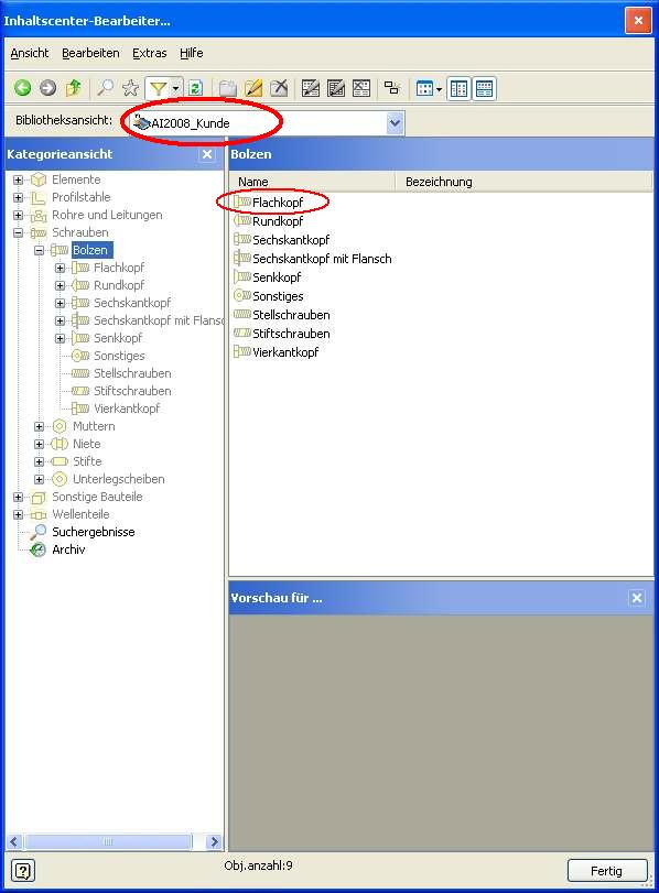

Wenn ich die Bibliotheksansicht auf "Zusammengeführte Ansicht" schalte, ist die Kundenbibliothek anscheinend nicht mehr anwählbar, zumindest fehlt z.B. die Kategorie Flachkopf. (Bild 3)
Und beim Platzieren von Teilen in einer Baugruppe kann ich eben diese kundenspezifischen Unterkategorien nicht finden.
Wer weiß noch was?
