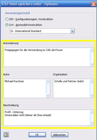

ist es möglich eine Notiz in ein STEP-file einzufügen bzw. zu exportieren. Wir hatten das Problem, dass die mitgelieferte PDF-Zeichnung in einem bestimmten Bereich zu ungenau war. Es kam zu Meinungsverschiedenheiten mit dem Lieferanten. Vielleicht sollte man die Zeichnung in Zukunft auch in geplotteter Form weitergeben.

Höchstens hier:
Die IV-Notizen lassen sich nicht per STEP übertragen.

erstellt am: 26. Feb. 2008 07:04    Editieren oder löschen Sie diesen Beitrag!  <-- editieren / zitieren -->   Antwort mit Zitat in Fett Antwort mit kursivem Zitat    Unities abgeben: 1 Unity (wenig hilfreich, aber dennoch)2 Unities3 Unities4 Unities5 Unities6 Unities7 Unities8 Unities9 Unities10 Unities
Danke für die Antwort,
habe das mit den Optionen mal ausprobiert. Aber diese Infos wurden beim STEP-Export nicht mitgenommen.

Original erstellt von urhein:
... Aber diese Infos wurden beim STEP-Export nicht mitgenommen.
Doch, sie stehen im Header der STEP-Datei:
Wie kommt man an den Header der STEP-Datei?

erstellt am: 27. Feb. 2008 08:29    Editieren oder löschen Sie diesen Beitrag!  <-- editieren / zitieren -->   Antwort mit Zitat in Fett Antwort mit kursivem Zitat    Unities abgeben: 1 Unity (wenig hilfreich, aber dennoch)2 Unities3 Unities4 Unities5 Unities6 Unities7 Unities8 Unities9 Unities10 Unities Nur für urhein 10 Unities + Antwort hilfreich
die STEP-Datei in eine ASCII-Datei, also reiner Text. Einfach die STEP-Datei in einem Editor öffnen und lesen...
