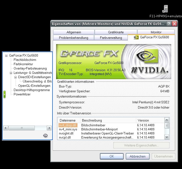

    Guten Morgen!
    Ich habe das gerade mal wie Quickly meinte ausprobiert und bin gleich daran gescheitert einen neuen Treiber für die Grafikkarte zu installieren. Es handelt sich um: NVIDIA GeForce FX Go5600
    Auf der NVIDIA-Site ist so auch nichts zu finden.
    Hat jemand einen Tip wo ich einen aktuelleren Treiber her bekomme?

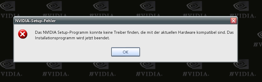

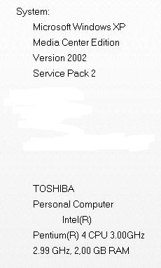

    egal welchen Treiber ich versuche zu installieren bekomme ich diese Fehlermeldung (siehe Anhang).
    Ich habe auch mal ein Screenshot meiner Graka und meines Systems mit angehängt, vielleicht könntet ihr mir sagen welcher Treiber richtig ist??

    Martin H
    Konstrukteur / Projektleiter
    Sehen Sie sich das Profil von Martin H an!   Senden Sie eine Private Message an Martin H  Schreiben Sie einen Gästebucheintrag für Martin H
    Beiträge: 727
    Registriert: 17.03.2005
    Inventor 2017
    erstellt am: 27. Feb. 2008 10:17    Editieren oder löschen Sie diesen Beitrag!  <-- editieren / zitieren -->   Antwort mit Zitat in Fett Antwort mit kursivem Zitat    Unities abgeben: 1 Unity (wenig hilfreich, aber dennoch)2 Unities3 Unities4 Unities5 Unities6 Unities7 Unities8 Unities9 Unities10 Unities Nur für Kraxelhuber 10 Unities + Antwort hilfreich
    Treiber musst dir wohl beim Hersteller deines Not-Buches runterladen
