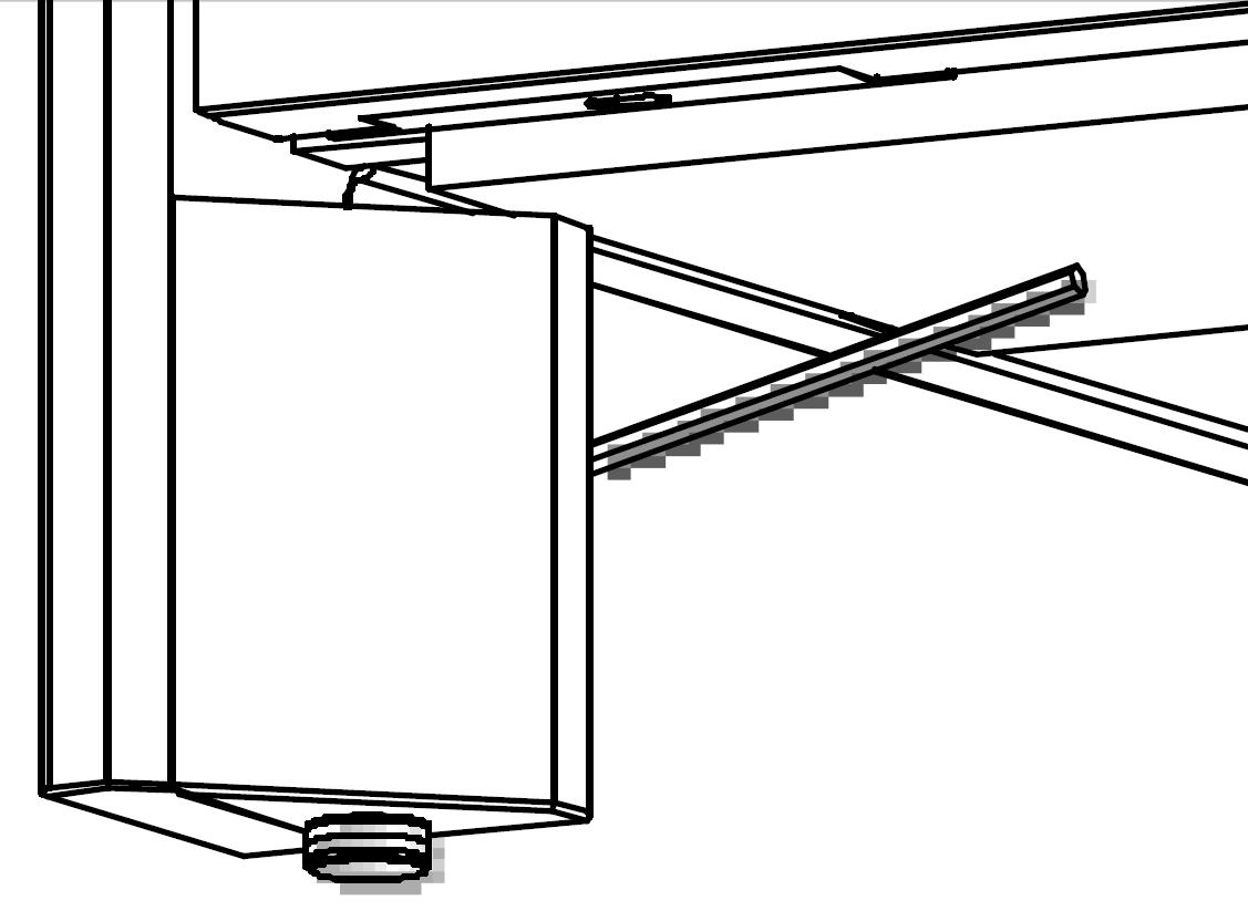

Hab mal wieder ne Frage.
Wie im Bild zu sehen ist, verschiebt sich bei der pdf Ausgabe der idw die graue Oberfläche der Bauteile.
Dies passiert besonders bei komplexen Möbeln und großen Maßstäben.
Woran kann dies liegen?
Grafikarte / Prozessor zu schlecht?
Unter Dokumenteneinstellung habe ich "Nur Offline" und 200dpi eingestellt.
Danke für die Hilfe.

Hallo Wuermli,
ob Deine Rechenpower zu schmal ist, kann Dir hier keiner sagen, da Du die SYS-Info nicht ausgefüllt hast.
Glaube aber nicht, dass das daran liegt. Ist das "Bild" denn schon in der idw so schlecht?
Ich persönlich habe auch bei komplexen Zeichnungen keine Probleme. Darin sind z.B. auch komplette Verdrahtungen enthalten und die sind deutlich im pdf-File zu erkennen. Welches Programm nutzt Du? Ich benutze die Freeware pdf-creator. Einfach und gut. Dort sind die Ausgabe einstellungen auf 600dpi eingestellt.
Hoffe, ich konnte Dir ansatzweise helfen.
Gruß Udo

versuch doch mal mit einem Edding 390 ein Karokästchen 5 x 5 mm auf einem DIN A4 auszumalen  .
Ich denke mal es liegt bei dir an einer zu großen Geometire in einem zu kleinen Blatt Maßstab.
Irgendwo müßen die Pixel ja untergebracht werden und je größer die Diferrenz zwischen den Maßstäben desto höher ist auch die Darstellungs ungenauigkeit.
Ich würde mal ausprobieren PDF Blattgröße A0 und DPI ab 600 aufwärts.
MfG MacFly

Nein, das Bild in der idw wird super angezeigt.
Das mit der Ausgabe ist so ein Problem.
An meinem Rechner gebe ich die Zeichnungen als eps aus, mit einem Generic Postscript Printer. Bei dem PDF Creator wurde die hälfte vom Bild immer abgeschnitten, obwohl die Ausgabemaße auf den Blattmaßstab gestellt waren.
Mein Kollege hat leider Vista auf seinem Rechner und dort funktioniert weder der Gerneric Postscript Printer, noch der PDF Creator. Somit gibt er die Zeichnung als PDF mit dem Free PDF aus und wandelt es dann in eine eps um.
Das Problem mit der Darstellung tritt aber bei beiden auf.

Das ist IMHOIn my humble oppinion (Meiner Meinung nach) ein ganz normaler Bilddarstellungsfehler.
Der ab einer Bestimmten Bauteilgröße <-> Zoomeinstellung sichtbar wird.

Hast du das auch, wie oben geschrieben, mit "Nur Offline" gemacht??? Da kannst du Zoomen, bis du die Kratzer im Lack siehst.

Also mit den Maßstäben rumstellen haben wir so ziemlich alles versucht in den letzten Tagen.
Wenn der Maßstab der Blattgröße ungefähr angepasst ist, habe ich im nachhinein ein Problem mit der Strichstärke, wenn ich von der eps nur einen kleinen Teil darstellen will.
Und zu jedem Maßstab individuell eine Strichstärke anlegen, ist etwas viel Aufwand.
Wobei das Problem mit der Grafik dabei immernoch nicht ganz verschwindet.
In der idw wirds ja auch wunderbar dargestellt! Nur beim Ausdruck dann nicht.
Habe gerade die idw mal ausgedruckt auf nem Blatt Papier, dort wird es leider auch nicht ordentlich angezeigt
Alles schon versucht, leider keine Besserung.
Die verschobene Darstellung ist schon in der Druckvoransicht zu sehen.

Was mir aber auch schon öfters aufgefallen ist, ist das ab einer bestimmten Zoom nähe zum Bauteil die Darstellung in der *.idw sehr bescheiden ist. Egal was eingestellt ist ob mit offline oder ohne ob mit 200 dpi oder 100 dpi läßt alles zu wünschen offen, wenn man nah genug ran zoomt!
