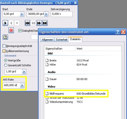

Hallo Forum,
habe gesucht aber nicht gefunden, - vielleicht mit den verkehrten Begriffen - .
Habe eine Trapezgewindelspindel TR 16x4. Bei einer Umdrehung von 360° macht die entsprechende Mutter einen Weg von 4 mm. Diese Bewegung kann ich auch nachbilden (40 mm bei 3600°), die Angelegenheit dauert aber. Ich möchte jetzt das sich die Spindel schneller bewegt, bspw. mit 100 Umdrehungen pro Minute. Wie bewerkstellige ich das?
Vielen Dank

Mach mal den Haken unten rechts im Animationskasten auf, dort kannst du mit den beiden Größen: Wertgröße und Gesamtanzahl Schritte experimentieren. So kannst du den Gesamtdrehwinkel in z.B. 30 Schritten ablaufen lassen. Das sieht dann aber nicht mehr flüssig aus.

Nicht mit hauseigenen Mitteln in der Baugruppenumgebung.

Wenn man ein AVI mit einer Rate von 10 Bilder/sec aufnimmt, entspräche 100 rpm einer Schrittweite von 60°.

Oder mit einem Makro immer um 1° bewegen und als BMP speichern. Danach aus 360 BMP’s eine AVI Datei erstellen.  Das wäre dann bedingt mit Bordmitteln, denn den Makro-Editor hat der Inventor ja

Für 100 Umdrehungen pro Minute müsste das AVI aber mit 600 Bildern pro Sekunde abgespiet werden.
Ja, und wenn man 0,1° nimmt, dann werden es sogar 6000 (!!!) Bildern pro Sekunde.   Und wenn man 0,01° nimmt, dann…
Es wäre natürlich auch möglich den 20° Schritt zu nehmen, dann werden es nur 30fps.

Ach Igor und Mathias, ich habe ja manchmal doch zu wenig Vertrauen in die moderne Technik. Man kann tatsächlich im IV Videos mit einer AVI-Rate von 600 aufzeichnen, wenn man geduldig genug ist und eine große Festplatte hat.
Und der Windows Mediaplayer entpuppt sich als Highspeedprojektor und spielt die Dinger auch noch in Echtzeit ab. Nun ja er lässt halt entsprechend viele Bilder einfach aus ... und von daher bräuchte man sie gar nicht erst aufzuzeichnen ... aber das wäre ja unsportlich.
