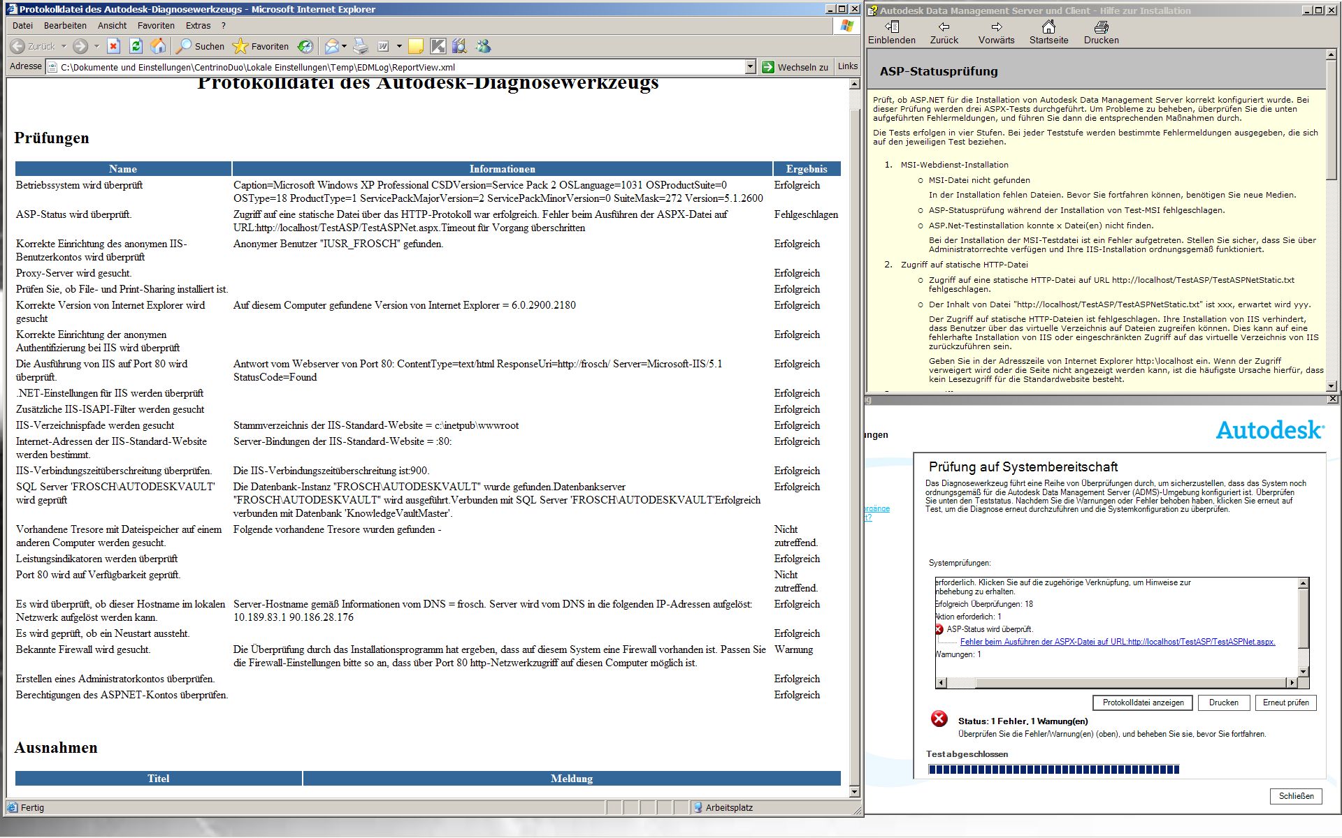

ich benötige dringend Hilfe bei den Bibliotheken von Inventor 2008 Professional. Leider kann ich nicht mal die Updates von AI_2008 installiern oder auch nicht von ADMS.
Die Lösungsvorschläge von der Hilfe hab ich alle um gesetzt, aber es tritt keine Veränderung, auch nach Neustarts, ein. Ich weiss nicht mehr weiter, bitte Helft mir, hab das System schon insgesamt deswegen dreimal neu gemacht.
Hier noch ein paar Informationen zum System und zu paar Einstellungen:
WinXP (SP2 & Updates)
IIS vollständig installiert
TCP-Anschluss: 80
ASP.NET: 2.0.50727
und eigentlich soweit alles auf "Standart"-Einstellung
Microsoft .NET Framework 2.0 (jedenfalls das aktuelle)
Im Anhang noch der screen-shot von den Fehlermeldungen, bzw der Protokolldatei.
Herzlichen dank für euere Antworten und Hilfe!

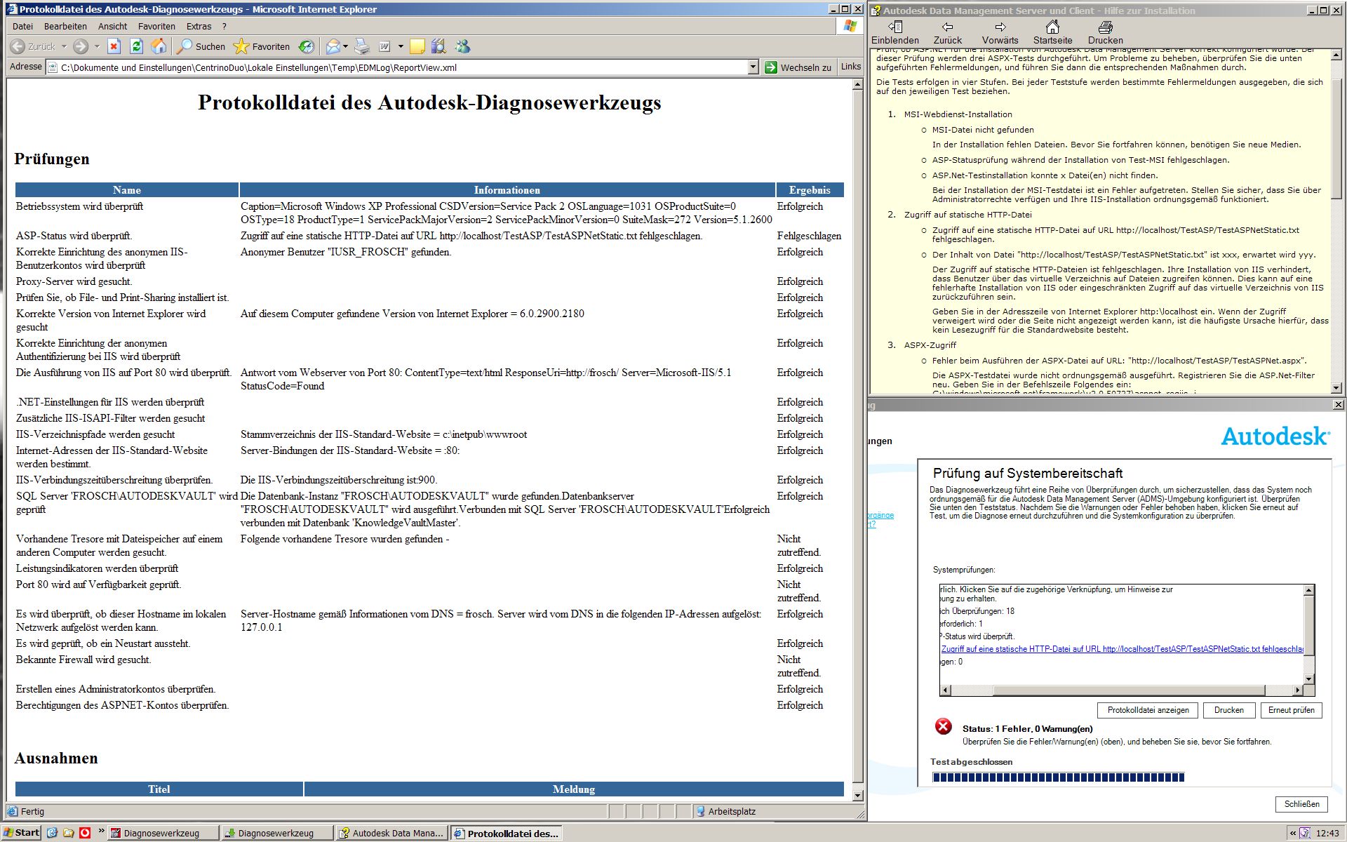

Ja, soweit ich das nachvollziehen kann, ist unter services.msc der Dienst an, Kaspesky hab ich mal kurzhand deinstalliert und Skype hab ich nicht.
Jetzt hat sich aber immerhin was getan, bitte einmal den screenshot2.jpg ansehen.
Schonmal herzlichen Dank für die schnelle Antwort!
Gruß, Johannes

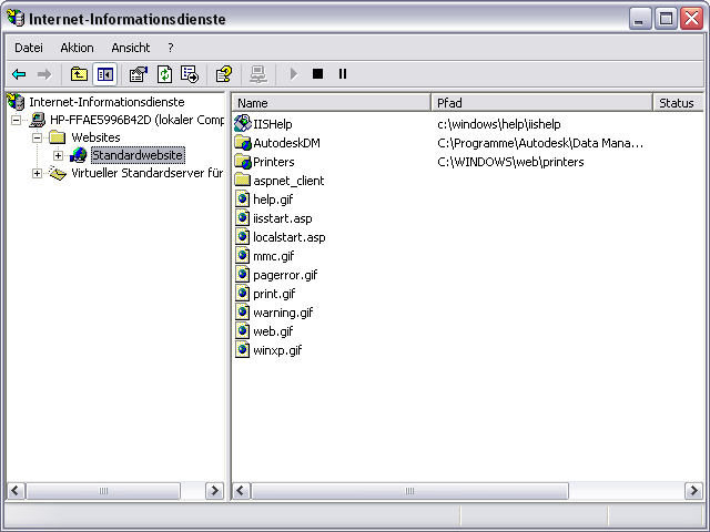

Hallo, ich meinte nicht den Dienst, sondern die Webseite:
Start -> Systemsteuerung -> Verwaltung -> Internet-Informationsdienste -> Standardwebseite
Da du keine Antwort bekommst, kann es sein, dass die Seite nicht läuft.
Grüße Igor
FX64 Software Solutions
johannes0309
Sehen Sie sich das Profil von johannes0309 an!   Senden Sie eine Private Message an johannes0309  Schreiben Sie einen Gästebucheintrag für johannes0309
Beiträge: 7
Registriert: 28.01.2008
Inventor 2008 Professinal
erstellt am: 28. Jan. 2008 12:54    Editieren oder löschen Sie diesen Beitrag!  <-- editieren / zitieren -->   Antwort mit Zitat in Fett Antwort mit kursivem Zitat    Unities abgeben: 1 Unity (wenig hilfreich, aber dennoch)2 Unities3 Unities4 Unities5 Unities6 Unities7 Unities8 Unities9 Unities10 Unities

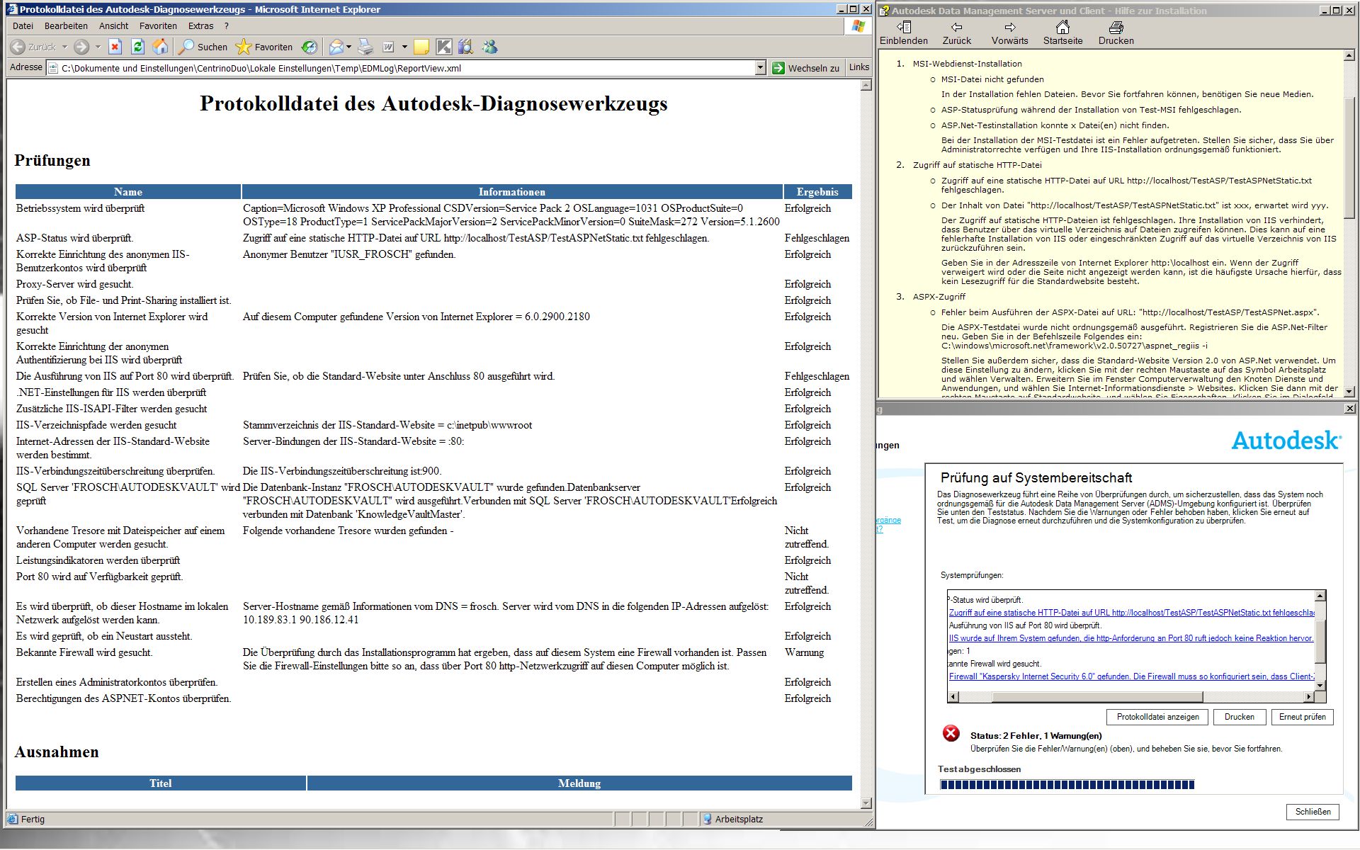

Ach so, ja. Bei dem Internet-Informationsdienst wird die Standartwebsite  mit dem Zustand: "Wird ausgeführt" angezeigt.
Im Anhang mal wieder der Screenshot3 hab die alle schonmal gesehen...

Ich hab endlich den Fehler des Problems gefunden! Es lag an einem anderm Programm, alles funktioniert jetzt einwandfrei.
Der Übeltäter ist das Program von Vodafone zur Nutzung einer UMTS-PCI-Karte für den Laptop...darauf kann man ja eigentlich nich kommen, aber es ist so, jetzt funktinoiert es endlich nach 4 Tagen basteln und Fehlersuche.
Einfach bloß das Prog runter...
