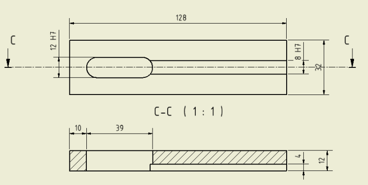

Ich hab eine Frage bezüglich der Dicke der Schnittlinien. Wenn ich sie auf Standard lasse, ist sie ziemlich dick und mach die Zeichnung meines Erachtens nach unübersichtlich.
Daher habe ich eine schmale Schnittlinie gewählt (Verdeckt schmal (ISO) --> in der Drop-Down-Liste oben).
Ist das machbar oder spricht etwas dagegen?
Wie ist es dann mit den Bemaßungen, die eigentlich in die Mitte müssten, jedoch von der Schnittlinie "getroffen" werden? Verschiebt man die zweckmäßigerweise nach links oder rechts oder bleiben sie in der Mitte?
Vielen Dank.

Alles Geschmackssache, solange es die Lesbarkeit der Zeichnung nicht negativ beeinflußt. Die Zeichnungsnormen sind ja nur eine Empfehlung
Ansonsten gibt´s da einen Hacken, der dafür sorgt, das die Schnittlinie nicht durchgezogen sondern nur an den Endpunkten und bei Richtungsänderungen angezeigt wird. Vielleicht hilft der ?

Bei einem Schnitt, der durch die Symmetrielinie eines Bauteils geht, kann man auch ganz auf die Schnittlinie verzichten. Hierzu schaltet man in den Anzeigeoptionen der Schnittansicht die "Definition in Ersansicht" und die Ansichtsbezeichnung aus.
Hat die Schnittansicht den Hauptmaßstab, kann auch noch die Anzeige des Maßstabs ausgeschaltet werden.
