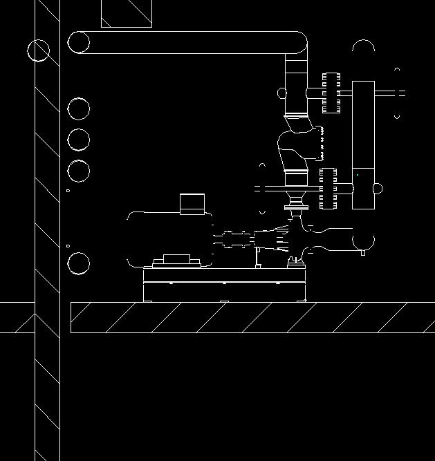

haben hier gleich zwei Probleme mit dem Ableiten von Zeichnungen,
1. Inventor stellt Verdeckte Kanten da wo keine sind und umgekehrt!
siehe Anhang inv
im rechten Bild die idw, hier werden die beiden Kühler "komisch" Dargestellt man sieht unter ihnen die Träger?!?
Links die iam! Kühler ein paar Rohre und die Träger.
2. Beim speichern von idw´s in dwg´s werden bei Schnittansichten
nicht mehr alle Linien dargestellt.
siehe Anhang idwdwg
oben im Bild die idw mit Schnitten und Schnitttiefe alles so wie gewollt!
unten im Bild die dwg habe mal rot markiert was fehlt!

Hier Bild zwei! Das Problem mit den Linien in der dwg!

Zum 2. Teil,
kannst du die falsch dargestellten Linien in AutoCAD fassen?
Wenn ja, welcher Layer ist eingestellt?
Gruß, Gandhi

Prob 2.
Das Problem ist das die Linien komplett fehlen. Ich kann auch keine Logik oder so darin erkennen, ( Wie Normteile ja/nein etc.) mal macht die DIVAScherzhafte Bezeichnung für Inventor IV was mal nicht!
Ziemlich viele Teile wiederholen sich in der Baugruppe sind in Unterbaugruppen verbaut,daran kann es doch nicht liegen, manche werden richtig dargestellt manche nicht! Im angehängtem Bild ist es ganz extrem, da sieht man das die DIVAScherzhafte Bezeichnung für Inventor IV irgendwelche Linien einfach weglässt, egal ob von der Pumpe von der Rohrleitung oder den Armaturen überall fehlt etwas. Aufgefallen ist mir bis jetzt nur das es nur Senkrechte Linien zu betreffen scheint, das muß ich aber nochmal kontrollieren!

Zwei Dinge kommen mir an Deinem screenshot verdächtig vor:
- es sind hauptsächlich tangentiale Linien betroffen
- es sind offensichtlich jede Menge Importteile in der BG
Vielleicht kannst Du mit diesen Ansatzen das Problem festnageln?
mfg - Leo
MacFly8
Beiträge: 2024
Registriert: 13.08.2007
HP Z17;
Inventor Professional PDSU 2012/2020
Mechanical 2012/2020
erstellt am: 25. Jan. 2008 15:54    Editieren oder löschen Sie diesen Beitrag!  <-- editieren / zitieren -->   Antwort mit Zitat in Fett Antwort mit kursivem Zitat    Unities abgeben: 1 Unity (wenig hilfreich, aber dennoch)2 Unities3 Unities4 Unities5 Unities6 Unities7 Unities8 Unities9 Unities10 Unities
danke Leo, das mit den Tangentialen Linien ist mir auch eben aufgefallen.
Habe aber keine erklärung dafür!
Nur die Pumpe ist ein Importteil, alles andere kommt aus dem Inhaltscenter bzw. ist selbst gezeichnet.
Die Baugruppe ist Ziemlich groß (Geometrisch gesehen) 50x35x20m.
Kann es daran liegen?

Der Wahrscheinlichkeit nach geordnet (natürlich ohne Gewähr), liegt es:
- an den Importteilen
- an "spezialbehandelten" tangentialen Linien (Layer ausgeschaltet?)
- an der Modellgrösse und -komplexität
- an metereologischen, persönlichen oder EDV-seitigen Randbedingungen
(Du wirst es nicht glauben, auch Letzteres hatten wir schon).
mfg - Leo
