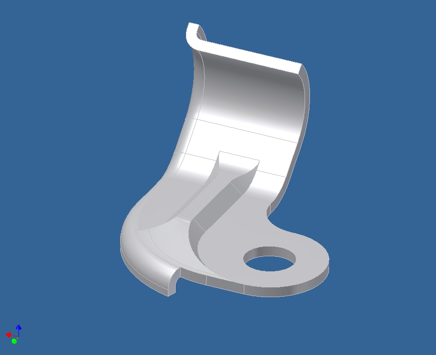

Hallo Freunde,
komme hier leider nicht mehr weiter und mein Problem konnte ich im Forum nicht finden.
Ich habe nicht besonders viel Erfahrung im Blech zeichnen, aber ich kämpf mich irgendwie durch, wie auch bei diesem Teil.
Das Blech ist so gut wie fertig, es fehlt eigentlich nur noch die Stärke des Bleches an der Sicke und das ist mein Problem.
Es soll übrigens ein Tiefziehteil werden.
Wie bekomme ich die untere Seite der Sicke mit einer Blechstärke von 1,5mm hin??
Lasst mich nicht hängen Freunde!!
Bin für jeden Tip dankbar!

Hallo Dinosaur,
kanns nicht öffnen, also aktualisiere mal bite deine Sysinfo.
Wandstärke auf die Aussenseite klappt nicht?

Das Blech ist mit INVENTOR 2008 erstellt worden!
Sorry
Ich hatte das geändert, ist aber wohl nicht gleich übernommen worden.

Die Verwerfung auf dem Stegrücken ist Mist. Die müsste erst mal weg. Und dann müsste die Sicke noch verrundet werden können. Das geht hier nur bis 1mm. Ist zu wenig.

Hi Dino!
Anders anfangen  .
Plage dich nicht von Anfang an mit der Wandstärke herum, sondern modelliere das Ding als Flächenmodell. Einfach nur die Oberseite aufbauen.
Und ganz zum Schluß mit "Aufdicken" die Blechstärke einbringen.
Das Herumgeschnitze mit Erhebungen etc. an der Sicke folgt aber keinem höheren Plan  , oder doch?
Ich würde die Sicke in einer einzigen Erhebung mit 4-5 Querschnitten erstellen, erspart das Verrundungsgefutzel ...

Ich hab mal sowas ähnliches gemacht. Und zwar die Sicke mit entsprechenden Übergangsradien modelliert und dann Wandstärke mit dem Maß der Blechstärke auf der gegenüberliegenden Seite der Sicke angewand.

Hallo, das Teil ist im Ganzen leider nicht optimal modelliert,
aber ich habe mal was versucht, geht sicher noch genauer......

Hallo Freunde,
vielen Dank erstmal für eure Mühe!
Ich weiß das Teil ist nicht optimal modelliert, das liegt wohl an meinem etwas beschränkten wissen mit INV. 2008 umgehen zu können.
"Plage dich nicht von Anfang an mit der Wandstärke herum, sondern modelliere das Ding als Flächenmodell. Einfach nur die Oberseite aufbauen.
Das Herumgeschnitze mit Erhebungen etc. an der Sicke folgt aber keinem höheren Plan, oder doch?"
Dieser Tip könnte mir sehr hilferich sein, nur hab ich mit Flächenmodellen keine große Erfahrung. Vielleicht könntest du mir ein kurzes Beispiel nennen wie ich anfangen könnte.
Das Herumgeschnitze kommt daher weil das Teil so oder ähnlich nach dem Tiefziehen aussehen könnte. Ich bin mir aber nicht ganz sicher. Mein Chef hat mir das auf einer Freihandskizze grob aufgezeichnet wie das ungefähr aussieht.

Also, ich habe das Teil kopiert, den relevanten Teil ausgeschnitten, dann in einer Baugruppe
beide Teile so positioniert, das bei Erstellung einer Ableitung, das kopierte Stück von original
abgezogen wird und so die gewünschte Form erreicht.
Ist leichter als es klingt.

Hi Freunde,
also ich hab den Halter jetzt fertig erstellt.
Chefe kam nochmal und dann wurde das Teil erstmal wieder verändert. Insg. 4 mal.
Jetzt hab ich es soweit fertig bis auf eine Kleinigkeit mit den Radien.
Ich hab das Teil hier nochmal hochgeladen. Wie ihr seht ist auf der Unterseite der Radius (Verdickung8) nicht ganz bündig mit den Flächen.
Vielleicht habt ihr eine Idee wie ich den einigermaßen Eben bekomme.
Ich musste den (falschen) Radius über Verdickung konstruieren weil ich über den normalen Rundungs befehl keinen setzen konnte.
Ich vermute den Fehler beim schritt wo ich Sweeping11 erstelle.
Mir wäre schon geholfen wenn ich den Radius auf die Fläche ebnen könnte.

Lösche die Verdickung, ändere die Rundung48 auf z.B.5 und die abhängige Außenrundung46 dann auf 6,5.

Hat geklappt!!
Vieles Dankes Senior!!
