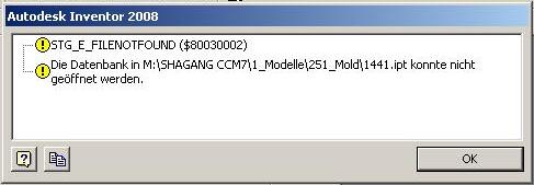

Hallo Forum!
Bei uns geisterts seit einiger Zeit im Netzwerk....
Beim Öffnen von großen Baugruppen kommt es hin und wieder vor das wärend des Ladeforgangs einzelne Bauteile zerschossen werden. Das ganze tritt auf mehreren Rechnern von zeit zu zeit (alle paar Wochen mal) auf. Die zerschossene Datei ist dann nicht mehr zu retten. Der Fehler "STG_E_Filenotfound" wurde hier im Forum ja schon öfters diskutiert - aber dabei handelte es sich immer um Probleme beim Speichern bzw. um Versionskonflikte (z.B. mit IV5.3 eine IV6-Datei öffnen zu wollen). Bei uns tritt das aber beim "ÖFFNEN" einer Baugruppe auf.
Ein Paar genauere Infos zum Problem:
  • Wenn ich im Explorer nachschaue sehe ich das die besagte Datei genau zum Zeitpunkt des Öffnenforgangs geändert wurde - was aber natürlich überhaupt keinen Sinn macht...
  • Wenn man die I-Properties der Sicherungsdatei und der zerschossenen Datei vergleicht sieht man dass die ganzen Versionsdetails gelöscht wurden.
  • Welche Datei beschädigt wird ist unvorhersehbar und total wilkührlich.
  • Es wird keine Old-Version-Datei angelegt (laut Projekt:beizubehaltende alte Versionen = 1)
  • Das Problem trat bei uns erst seit der Installation einen neues W2003-Servers auf. Andere Programme außer Inventor 11 & 2008 sind davon nicht betroffen.
  • Symantec-Antivirus wird verwendet. Dateisystem-Auto-Protect ist deaktiviert (verwenden wir so schon seit Jahren ohne Problem)
  • Netzwerkkartentreiber des betroffen Rechners wurde aktualisiert. Für einen halben Tag war dann Ruhe - und seit heute Morgen ist das Problem wieder vorhanden wie zuvor.
  • Wird das Projekt auf die lokale Festplatte kopiert gibt es keine Probleme.
Bis jetzt hat sich das Problem etwas in Grenzen gehalten - wie gesagt nur alle paar Wochen mal ein kaputtes Teil das in 20 Sekunden von einem Sicherungsordner wieder herstellbar ist...
Seit gestern ist aber 1 Rechner massiv davon betroffen. Beim Öffnen einer Baugruppe mit ca 5000 Teilen wird zu 90% irgend ein Teil zerschreddert....
Im Neztwerk hängen jetzt maximal 19 Rechner (vor dem Problem hatten wir einen eigenen Server mit 5 Rechnern). Ich habe schon daran gedacht das es irgend ein Problem mit der gestiegenden Zahl an Rechnern hat und eventuell die zuletzt eingeloggten Rechner das nachsehen haben. Aber daran liegt es auch nicht - auch wenn der besagte Rechner nicht der letzte in der Loginkette ist bleibt das Probem bestehen. Am Netzwerkkabel liegt es auch nicht (wurde schon mit einem anderen Steckplatz ausgetauscht -> keine Veränderung)
Irgendwie hab ich jetzt keinen Plan mehr wo ich nach der Ursache suchen kann oder soll.... Es muss irgendetwas mit dem Netzwerk zu tun haben da das Problem auf allen Rechnern mit einer IV-Version auftreten kann - nur halt momentan bei einem Rechner extrem massiv (ohne das irgend etwas am Netzwerk oder am Rechner verändert wurde). Außerdem ist mir total schleierhaft wodurch eine Datei beim öffnen verschreddert werden kann...
Hat irgendjemand eine Idee oder einen Tipp wo der Hund begraben liegt?

Hallo Siegfried,
das schreddern der Daten scheint mir nur ein Symptom.
Die Ursache, liegt IMHOIn my humble oppinion (Meiner Meinung nach) im Bereich Server (überlastet) und Netzwerk (Übertragunsproblem, Installation).
Einfachste Ursache könnte ein IP-Konflikt sein.
Symantec habe ich vor 3 Jahren von meinem Server verbannt !!
Laufen die Dienste der VSS ?
In jedem Fall würde ich euch empfehlen nicht auf dem Server die Daten zu bearbeiten. Vielleicht ist sogar Vault oder PS zu empfehlen.
Grüße Stefan

um die Netzwerkthematik abzusichern: wenn möglich kopiere eines der Projekte bei dem das Problem häufig auftritt auf den massiv betroffenen Rechner und teste dann ohne Netzwerk.

Wenn das Prjekt lokal abgelegt ist gibt es keine Probleme. Ist also 100%ig eine Netzwerkgeschichte.
Danke erstmal an alle die geantwortet haben. Ich gebe das ganze mal so weiter (bin nicht der Server- bzw. Netzwerkguru *G*) und melde mich dann später mit unseren Erfahrungen zurück!
P.S.: Wir haben 20 Clienz-Zugriffslizenzen - und derzeit 19 Rechner die am Netz hängen. Alle sind meistens (auch jetzt) nicht eingeloggt sondern zur Zeit sind es 17 Rechner. Eventuell ist hier zu wenig "Luft"? Jedenfalls werden jetzt 5 Lizenzen nachgekauft. Vielleicht wirds dann besser....

Wir hatten in der Vergangenheit wiederholt Probleme beim Schreiben der IV-Daten über's Netzwerk. Die Probleme konzentrierten sich mehr und mehr auf einen einzigen PC, der auch fallweise die Einzelplatz-Lizenz verlor.
Eines Tages ging plötzlich die on-board-Netzwerkkarte dieses Rechners kaputt.
Ein Ersatz war schnell reingesteckt, und seither gab's nie wieder diese Probleme (lustigerweise auch an den anderen Rechnern nicht).
Vielleicht könnte dies auch ein Denkanstoss sein beim Fehlersuchen?

An der Netzwerkkarte liegt es auch nicht. Austausch brachte keine Änderung...
Vielleicht werden wir den Rechner mal eine Runderneuerung angedeien lassen (Fdisk + alles neu raufspielen) denn auf allen anderen Iventor-Rechnern haben wir momentan keine Probleme mit dem Netzwerk...

Hallo nochmal.
Wie versprochen noch meine Rückmeldung:
Das Netzwerk wurde ausgiebig gecheckt ohne das ein Fehler entdeckt wurde - auch der besagte Rechner wurde neu aufgesetzt was aber auch nichts gehoften hat. Wir haben letztendlich einfach den kompletten Rechner gegen einen Neuen ausgetauscht.
Seitdem (*mal-schnell-aufs-Holz-klopf*  ) gibt es keine Probleme mehr beim Öffnen der Baugruppen über das Netzwerk. Auch auf den anderen Rechnern wurde seitdem kein Bauteil mehr zerschossen und die Ladezeiten über das Netzwerk (auch auf meinem Rechner auf dem nichts verändert wurde) fühlen sich deutlich schneller an.
Warum das so ist? keine Ahnung
Hauptsache es läuft wieder alles rund...
Danke nochmal an alle die sich mit diesem Thread beschäftig haben!
