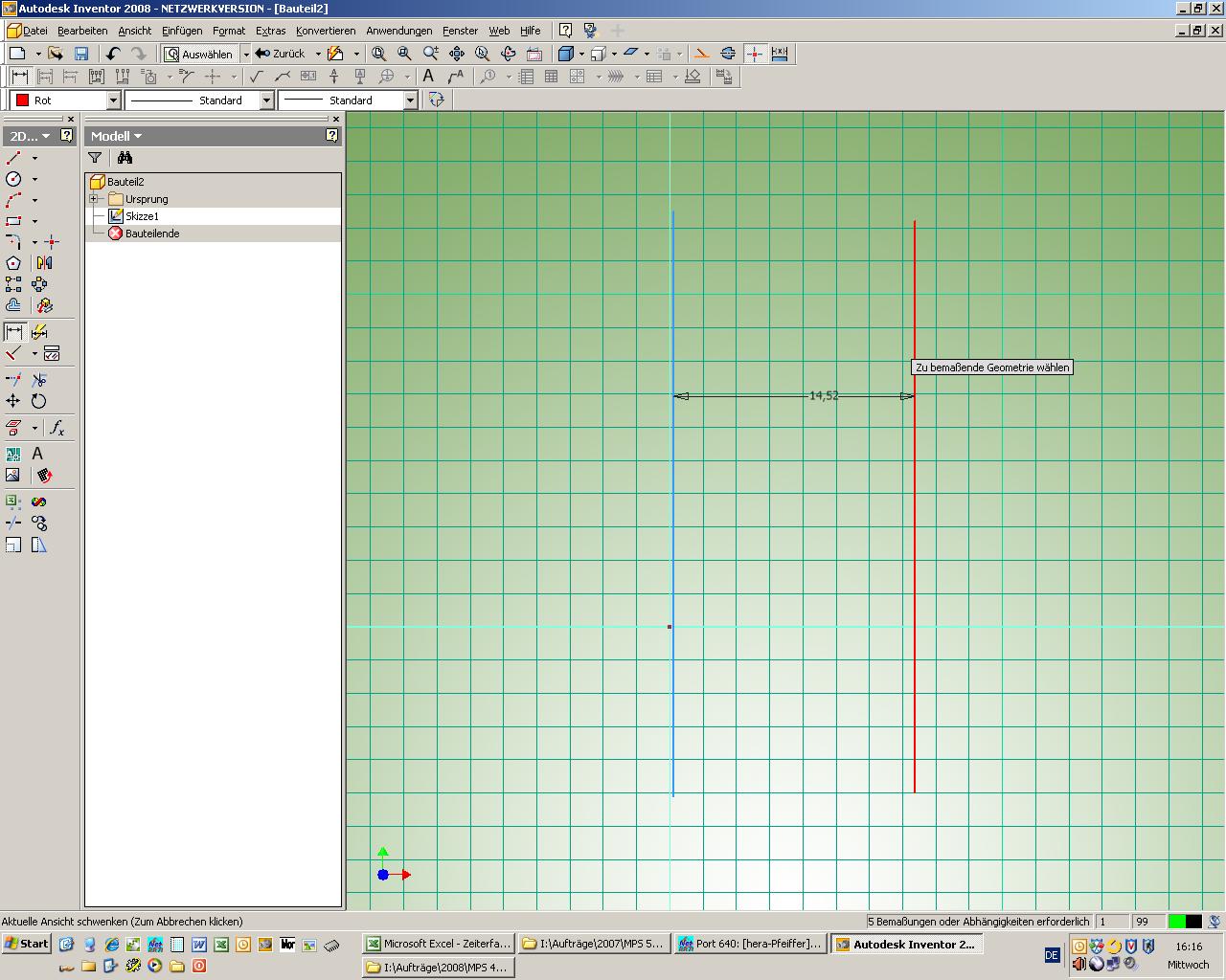

Hallo Leute,
so kurz vor Feierabend habe ich eine Frage.
Wie bringe ich in der beigefügten Beispielskizze die rote Linie auf die andere Seite der blauen Linie ohne die Bemaßung zu löschen.
Grund: Benannte exportierte Parameter, Änderbar aus der Skizze und nicht aus Fx
Alexander

- Bemaßung abhängig schalten (in Klammern setzen)
- Linie ziehen
- Bemaßung wieder freischalten
Bewirkt nichts.
Gehe so vor
Wert in Klammer über Tastatureingabe. Der IV ignoriert die Klammer und zeigt diese ohne klammer an.
Bin mir sicher dass es nur eine Kleinigkeit ist die mir fehlt

Stichwort: getriebene Bemassung (das ist die Klammerbem.); Button rechts oben bei Dir.

Top! Danke.
