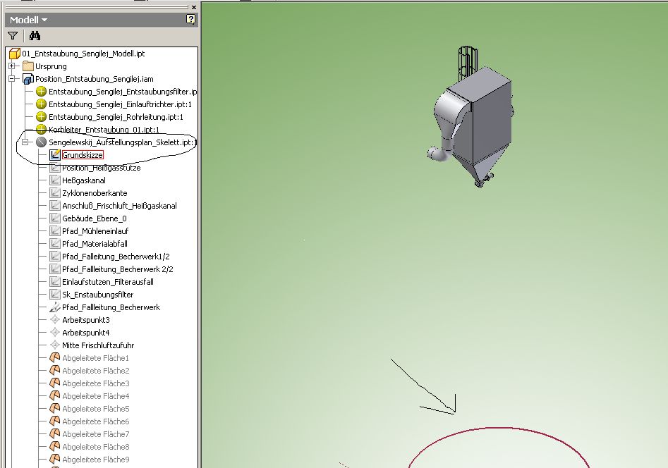

Hallo Lieb Forumgemeinde,
Frohes Neues Jahr wünsche ich Euch!
Eine Frage zu Abgeleitete Komponente.
Wenn ich eine Baugruppe in eine IPT reinlade kann ich Komponente ausschließen, dennoch werden die Linien und Ebenen sowie die Arbeitpunkte sichtbar und sind auswählbar bzw. ich kann diese sichtbar schalten. Die Arbeitspunkte sind sogar standardmäßig sichtbar, diese muss ich immer unsichtbar schalten. Was ist da los? Wenn ich Komponente ausschließe dann will ich die doch gar nicht haben. Ist das normal so, oder mache ich da was falsch?

Mach das mal testweise mit einer kleineren Bgr. ohne Flächen. Bei mir werden die ausgeschlossenen Elemente dann auch nicht im Browser gezeigt!

Bei Kleienren Baugruppen mit Volumenelementen werden die Komponente nicht im Browser angezeigt.
Das O.G. SkelettIPT hat kein Volumen. Aber es kann IMHOIn my humble oppinion (Meiner Meinung nach) kein Grund dafür sein dass die Komponente geladen wird

erstellt am: 08. Jan. 2008 11:26    Editieren oder löschen Sie diesen Beitrag!  <-- editieren / zitieren -->   Antwort mit Zitat in Fett Antwort mit kursivem Zitat    Unities abgeben: 1 Unity (wenig hilfreich, aber dennoch)2 Unities3 Unities4 Unities5 Unities6 Unities7 Unities8 Unities9 Unities10 Unities
Meinst ich muss mir ein Körper extrudieren was ich gar nicht haben will?
Das ist doch wieder getrikst

Nein, aber in einer Kopie der Baugruppe die betreffenden Elemente löschen und dann ableiten.

Ich habe mir das eigentlich ganz anders vorgestellt. Die Komponente die da drin ist ist nur um zu Possitionieren da. Und ich will nicht wirklich noch eine BG produzieren.
Ich denke ich lasse alles wie es ist. Trotzdem ärgerlich denn mein Plan sah ganz anders aus. Und die zusätlichen Linien (auchwenn die unsichbar sin werden sie ja geladen) kosten mein RAM und Geschwindigkeit. Eigntlich Schade.
PS: In einer anderen abgeleiteten IPT ist diese BG nicht im Browser sichtbar also so wie es sein soll. Jetz bin ich komplett Ratlos

Ha ich habs,
In dem Registe "Sonstige" war noch was aktiv. Habe aber nichts bewusst dort aktiviert

Das hatte ich vor meiner ersten Antwort auch vermutet und mal durchprobiert. Hatte bei mir aber keinen Einfluss
