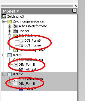

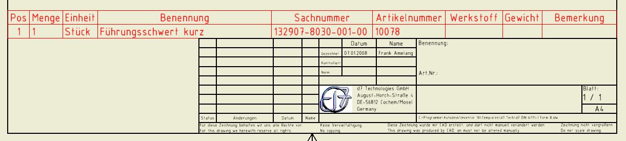

Hallo Forumsmitglieder,
ich habe folgendes Problem, das ich nicht gelöst bekomme.
Ich habe zwei verschieden IDW-Vorlagen erstellt.
Die Vorlagen enthalten jeweils verschiedene Schriftfelder und Stücklisten.
Siehe dazu auch Bild1 und Bild2.
Ist es möglich in einer IDW zwei Blätter anzulegen,
die jeweils die verschiedenen Schriftfelder und Stücklisten enthalten.
Wenn ich in der einen Vorlage das Blatt der anderen Vorlage einfüge,
habe ich auf beiden Blättern die gleichen Schriftfelder bzw. Stücklisten.
Über eine Lösung würde ich mich freuen

erstellt am: 07. Jan. 2008 22:25    Editieren oder löschen Sie diesen Beitrag!  <-- editieren / zitieren -->   Antwort mit Zitat in Fett Antwort mit kursivem Zitat    Unities abgeben: 1 Unity (wenig hilfreich, aber dennoch)2 Unities3 Unities4 Unities5 Unities6 Unities7 Unities8 Unities9 Unities10 Unities
Hallo Charly,
habe beide Typen der Schriftfelder in der IDW definiert
und die sind auch verschieden.
In der Blattauswahl ist aber zweimal der gleiche Typ definiert.
Siehe dazu auch Bild3.
Kann ich den editieren?

erstellt am: 07. Jan. 2008 22:29    Editieren oder löschen Sie diesen Beitrag!  <-- editieren / zitieren -->   Antwort mit Zitat in Fett Antwort mit kursivem Zitat    Unities abgeben: 1 Unity (wenig hilfreich, aber dennoch)2 Unities3 Unities4 Unities5 Unities6 Unities7 Unities8 Unities9 Unities10 Unities Nur für Tec-Solutions 10 Unities + Antwort hilfreich
Original erstellt von Tec-Solutions:
... Kann ich den editieren?
Hierzu muss man Schriftfeld DIN_FormB auf einem der Blätter löschen und statt dessen Schriftfeld DIN_FormA einfügen.

erstellt am: 07. Jan. 2008 22:45    Editieren oder löschen Sie diesen Beitrag!  <-- editieren / zitieren -->   Antwort mit Zitat in Fett Antwort mit kursivem Zitat    Unities abgeben: 1 Unity (wenig hilfreich, aber dennoch)2 Unities3 Unities4 Unities5 Unities6 Unities7 Unities8 Unities9 Unities10 Unities
Hallo Michael,
erst mal Danke.
Ich lösche das Schriftfeld DIN_FormB auf Blatt 2.
Im Browser sieht das dann wie im Bild aus.
Aber wie füge ich dann das Schriftfeld DIN_FormA auf Blatt 2 ein?

erstellt am: 07. Jan. 2008 23:11    Editieren oder löschen Sie diesen Beitrag!  <-- editieren / zitieren -->   Antwort mit Zitat in Fett Antwort mit kursivem Zitat    Unities abgeben: 1 Unity (wenig hilfreich, aber dennoch)2 Unities3 Unities4 Unities5 Unities6 Unities7 Unities8 Unities9 Unities10 Unities
Hallo an Alle,
ich habe die Lösung gefunden.
Danke für die schnelle Hilfe
und schönen Abend noch an Alle.
