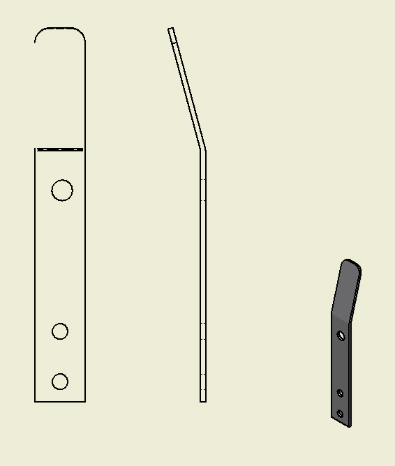

ich habe follgendes Problem. Eine bereits freigegebene und von mir wieder in Änderung genommene .ipt und zugehörige .idw passen nicht mehr zusammen. Ich habe beide Dateien in Änderung genommen und die .ipt verändert, unter anderem sind Bohrungen welche in der .idw mit ausbrüchen verdeutlicht wurden entfallen. Nachdem ich alle Eigenschaften aktuallisiert und übergeben habe ist die .ipt gespeichert worden. Dann wollte ich mich über die .idw des Teils hermachen und habe festgestellt das die Ansicht mit den Ausbrüchen sich nicht aktuallisiert. Jedoch war die ISO-Ansicht aktuell. Da ich die Ausbrüche nicht mehr brauche hab ich sie gelöscht und danach wurde auch die Ansicht aktuell was mich schon zum ersten mal verwirrte weil dass eigentlich nicht sein kann/darf.
Ein weiteres Unding ist dass sich die Maße nicht anpassen. Es ist so dass sich die Maßlinien so verhalten wie gewünscht, soll heisen sie bleiben an der Kontur hängen, jedoch ändert sich der Wert nicht. Ich dachte erst es wäre ein überschriebenes Maß dem ist aber nicht so. Wenn ich parallel an die Kontur ein neues/zweites Maß hänge aktuallisiert sich auch das alte.
Nun meine Frage: Was ist da faul?

Selten aber doch gab's solche Fälle gelegentlich mal.
- hast Du die aktuellen SP's drauf?
- hast Du mal bei Adesk unter den Hotfixes nachgeschaut ob's da was gibt?
- hast Du in den Modellen "Alles Neu Erstellen" angewendet? (dies hat bei uns mal die Lösung gebracht)
mfg - Leo

Gegenfrage: Hast du den SP1 und 2 für Inventor 2008 installiert?
Ist dein Compass Pro auf dem aktuellen Stand?
Tritt das Problem generell auf oder nur bei dieser einen IPT/IDW Kombination? Es es mit dieser IPT/IDW Kombination reproduzierbar?
War die IPT geöffnet, als du die IDW geöffnet hast?

-Also welche SP's wir drauf haben weiß ich gerade nicht aber das aktuellste isses nicht das hat unses  IT-Partner geade schon gesagt....
-Hotfixes hab ich nicht geschaut, werd ich mal tun. Danke
-in den Modellen "Alles Neu Erstellen" hab ich nicht gemacht. da ich ja auch nur zufällig über das Prob gestolpert bin. Im Normalfall hätte ich nach kurzer kontrolle ob alle Maße noch dran sind die .idw wieder freigegeben und die erzeugte .pdf wäre in der Fertigung gelandet.
-ob compass auf dem neuesten Stand ist weiß ich nicht allerdings schiebe ich das Prob eher dem IV zu
-es ist bis jetzt das erste mal dass uns das aufgefallen ist... und es scheint nicht reproduzierbar zu sein
- die ipt ist doch generell immer im Hintergrund geöffnet aber sie war auch richtig geöffnet...

Den Zustand Deines IV kannst Du jederzeit (wie in jedem Windows-Programm) unter Hilfe / Info uber Autodesk Inventor abfragen, und das solltest du auch tun und bemängeln wenn's nicht up-to-date ist.
Das "Alles neu Erstellen" sollte eigentlich genauso in Fleisch und Blut übergehen und regelmässig angewendet werden wie das "Speichern".
Es scheint tatsächlich einen Unterschied zu geben, ob das Modell im Hintergrund der IDW geöffnet (was aber garnicht der Fall sein muss), oder wirklich ganz geöffnet ist. Nicht unlogisch bei der segmentierten Datenbasis von IV.
Ja, es hat mich auch fast umgehauen als ich mal zufällig über so ein Problem gestolpert bin. Das könnte ja dramatische Folgen haben. Abhilfe gibt IMHOIn my humble oppinion (Meiner Meinung nach) kaum, ausser jede Menge Misstrauen und eine Portion Glück.

sowas ähnlich seltsames habe ich auch gerade.
Am Modell habe ich nur die Blechdicke geändert.
Nicht nur, dass die IDW, die ja vorher schon fertig war,
jetzt Linien der Bauteilkanten vergessen hat,
es sind auch alle Bemaßungen, Mittellinien usw.
verschwunden.

Etwas zum ursprünglichen Problem:
Ich hatte genau so einen Fall auch gerade, aber mit IV11 SP3.
Der Grund dürfte der selbe sein: durch die Modelländerung ist mindestens einer Ausbruchsansicht die Definition der Ausbruchstiefe (hier: Bohrung) abhanden gekommen.
Somit wird die Ansicht, in der der Ausbruch ist, sowie alle davon gezogenen Ansichten, nicht aktuell, und das leider kommentarlos    .
Markiert man die nicht aktuelle Ansicht und klickt auf "Aktualisieren", bekommt man den Fehlerbericht und kann mit der Reparatur beginnen.
Das Schlimme daran ist also, daß bei ramponierten Ausbruchansichten kein automatischer Mecker kommt    .
Ich glaube, mir waren die Ausbruchansichten schon mal sympathischer ...
