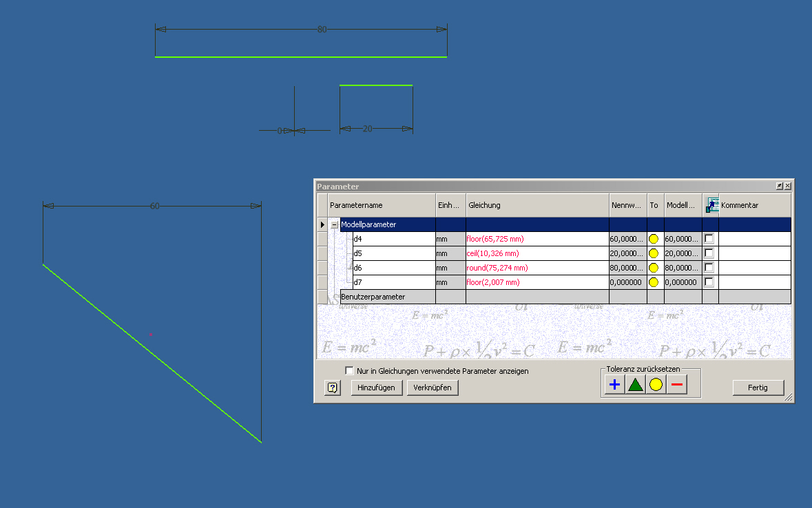

Einen schönen Guten Morgen wünsche ich!
Hab heute an meinem letzten Tag dieses Jahr noch ein kleines Problem...
Wenn ich in der Skizze eine Funktion wie Runden/Decke/Boden verwenden will, hüpft das gleich immer um die 10er stelle und nicht im Komma.
Mache ich was falsch oder hab ich irgendwo eine Falscheinstellung??
Danke schon mal für die Antworten und ein Frohes Fest
MfG Rudi

Hallo Rudi!
Ich habe da mal eine andere Frage:
Warum steht bei den FX in der Spalte z.b.: floor(65,725mm)
Wolltest du diese Parameter einen Namen geben, wenn ja, dann hast du es in die falsch Spalte geschrieben.
Denn der Parametername kannst du statt d4 hineinschreiben und in der Spalte: Gleichung kommen nur Rechenoperationen, Zahlenwerte bzw. Paramternamen.
Weil du hast in der Spalte Gleichung keine gültige Gleichung hineingeschrieben und deshalb schreibt der IV dir den Text in ROT.
Ich hoffe du verstehts, das was ich geschrieben habe.

Original erstellt von hudln:
... Wenn ich in der Skizze eine Funktion wie Runden/Decke/Boden verwenden will, hüpft das gleich immer um die 10er stelle und nicht im Komma. ...
Die rote Farbe der Formel zeigt, dass IV sie nicht berechenn kann. In diesem Fall liegt ein Einheitenkonflikt vor. Wenn die Einheit nicht ermittelt werden kann, nimmt IV die internen Einheiten und das ist bei Längen Zentimeter, daher der Faktor Zehn.
Die Rundungsfunktionen arbeiten Einheitenlos, sowohl beim Argument als auch beim Ergebnis. Richtig wäre also:
floor(65,725 oE) * 1 mm

erstellt am: 21. Dez. 2007 10:21    Editieren oder löschen Sie diesen Beitrag!  <-- editieren / zitieren -->   Antwort mit Zitat in Fett Antwort mit kursivem Zitat    Unities abgeben: 1 Unity (wenig hilfreich, aber dennoch)2 Unities3 Unities4 Unities5 Unities6 Unities7 Unities8 Unities9 Unities10 Unities
Sry hab das nur auf die schnelle gemacht zur Veranschaulichung.
Wo ich es verwenden will sieht es Konkret so aus:
floor(Blechdicke/2 oE)
Blechdicke= 5 mm
Schreibt es mir auch rot hin, trotz dem * 1 mm am schluss..
MfG Rudi

Hab das oE aus der formel genommen und es geht! jetzt steht:
floor(Blechdicke / 2 mm) * 1 mm
MfG Rudi
Hab das oE aus der formel genommen und es geht! ...
Das ist ja auch richtig so:
Wenn Blechdicke eine Längeneinheit hat, z.B. "mm", dann ergibt:
  • "Blechdicke / 2 mm" eine einheitenlose Zahl, wie sie "floor" auch braucht
    und
  • "Blechdicke / 2 oE" einen Wert mit Längeneinheit, was zu einem Fehler führt.
