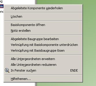

Hallo Leute,
jetzt habe ich auch IV 2008 und schon ein erstes Problemm.
Ich habe eine abgeleitete Baugruppe als ipt nun will ich die IAM bearbeiten habe aber keine Zugriff mehr aus der IPT heraus.
Ist das nur weil die Ursprungsdatei mit dem 11 gemacht wurde (ist schon migriert) oder ist es nicht mehr möglich eine Abgeleitete BG direkt aus der IPT zu öffnen?
Basiskomponente bearbeiten fehlt mir auch.

Die Antwort.
Datei neu erstellt mit IV 2008 habe alle Funktionen im Menü.
Nächste Frage:
Wie bringe ich den alten Dateien das bei? Es ist ein Unding alle abgeleitete Komponente neu abzuleiten.

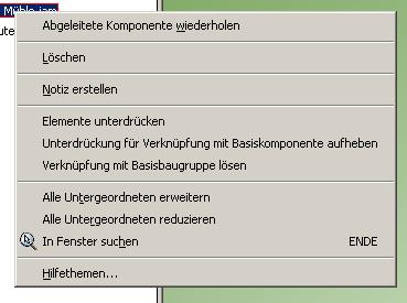

Wenn ich das richtig sehe ist die Verknüpfung zur Basiskomponente unterdrückt. Hebe die Unterdrückung auf und du müsstest die Basiskomponente wieder öffnen können.

Stimmt
Die DIVA zeigt das aber nicht als Icon. Dann wäre das Problemm wohl gelöst.

Original erstellt von Alexander_M:
... Die DIVA zeigt das aber nicht als Icon. Dann wäre das Problemm wohl gelöst.
Das war mir dieser Tage auch schon aufgefallen. Wenn man ein IV11-Bauteil öffnet, das eine abgeleitete Komponente von einer Baugruppe enthält, bei der die Verknüpfung unterdrückt wurde, wird das entsprechende Symbol (durchgestrichene Kette) nicht angezeigt.
Hebt man die Unterdrückung auf und unterdrückt die Verknüpfung erneut, ist alles wieder in Ordnung. Das muss wohl ein Problem bei der Migration sein.
