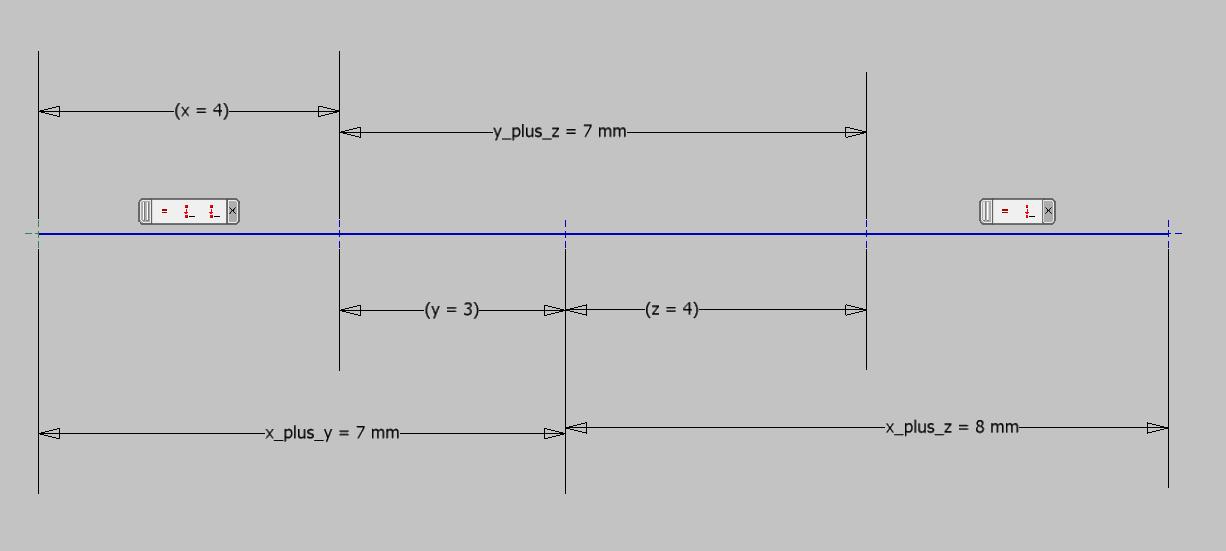

erstellt am: 21. Dez. 2007 00:25    Editieren oder löschen Sie diesen Beitrag!  <-- editieren / zitieren -->   Antwort mit Zitat in Fett Antwort mit kursivem Zitat    Unities abgeben: 1 Unity (wenig hilfreich, aber dennoch)2 Unities3 Unities4 Unities5 Unities6 Unities7 Unities8 Unities9 Unities10 Unities Nur für hasti 10 Unities + Antwort hilfreich
Skizze-rechnet-071220-IV2008-ipt.zip
Walter, glaubst Du, ich hätte das gemalt oder was?
Ich muss zugeben, dass es für negative Zahlen nicht funktioniert.
Und ehe jemand etwas Falsches glaubt: Das sind Parameternamen, keine Formeln. Die Verknüpfung erfolgt nur über die Maße und die Abhängigkeiten ("x" gibt's zweimal).
Wo es mir eigentlich drum geht: Die Skizzenumgebung bringt einen leistungsfähigen Algorithmus für das Lösen von Gleichungssystemen mit, den sie für das Berechnen der Abhängigkeiten benötigt. Der taugt anscheinend was, und den kann man sozusagen grafisch programmieren. Die klassische Methode, zum Bestimmen von Geometrien zunächst mal auf Papier ein Gleichungssystem aufzustellen, ist hier eher kontraproduktiv. Zielführender ist, einfach in der "Skizzen-Sprache" das Gewünschte zu beschreiben. Z.B. ist ein horizontales Maß gleichbedeutend mit dem Cosinus einer unter einem Winkel verlaufenden Strecke, und Brüche kann man mit dem Strahlensatz erfassen und gleichsetzen oder multiplizieren und addieren. Und das Gleichheitszeichen wirkt wie ein Gleichheitszeichen   .
Die meisten Aufgaben aus Konstruktion und Geometrie erfordern aber erst gar nicht den Umweg über mathematische Begriffe, die lassen sich allein mit einer überlegt angelegten IV-Skizze lösen, und das ist dann sogar vollparametrisch und in der Regel auch affenschnell. Wenn man das schlau anfängt, erspart man sich (solange es sich, wie es in der Konstruktion zu 90% der Fall ist, nicht gerade um Differentialgleichungen 2. Grades handelt   ) jedweden Griff zu Taschenrechner, Excel und Mathcad.
