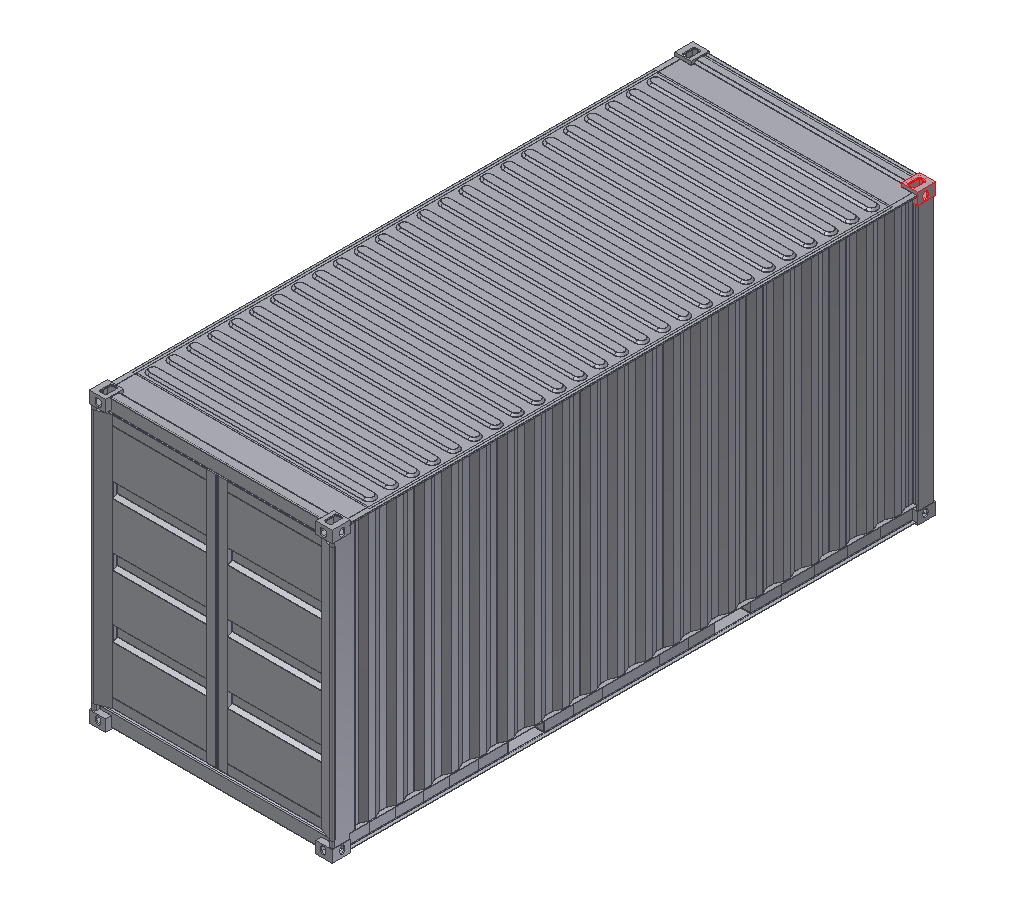

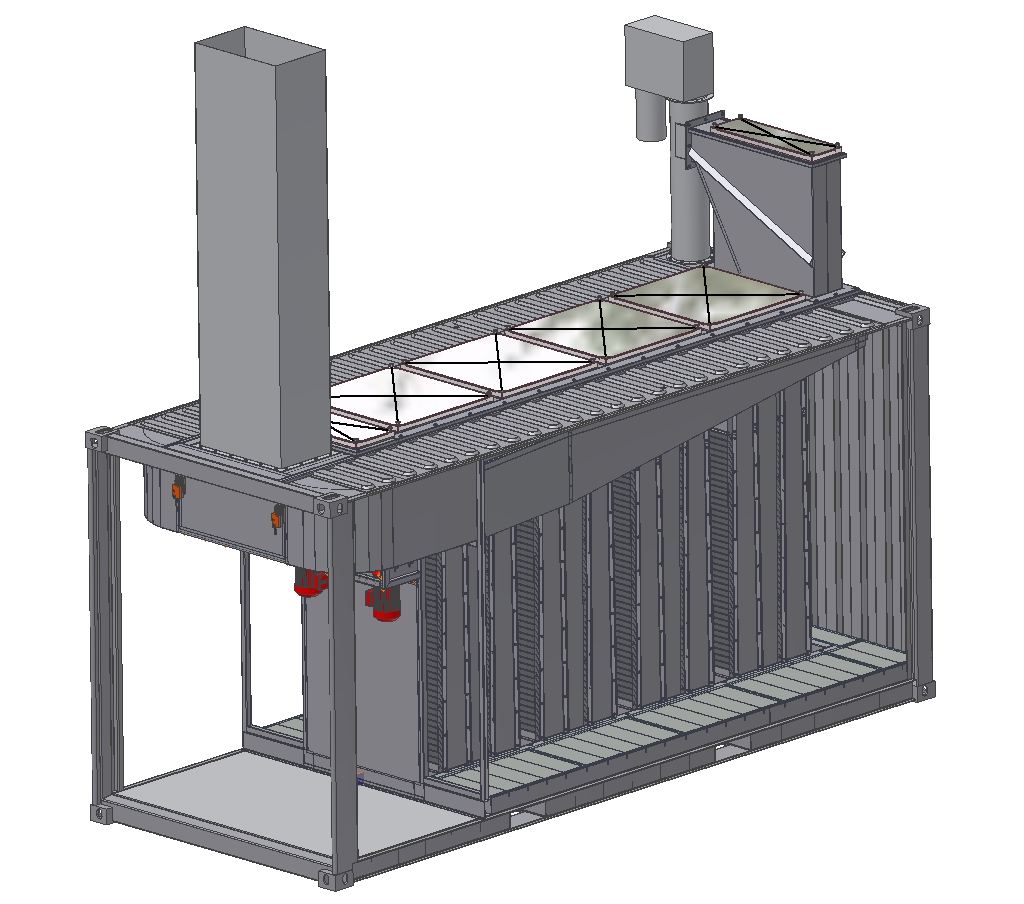

da ich nun Projekte bearbeite, die es bzgl. der Rechnerleistung erforderlich machen, mit abgeleiteten Baugruppen zu arbeiten, habe ich das nun auch konsequent umgesetzt. Doch dieses scheint in meinem Fall ein Eigentor gewesen zu sein.
Ich baue zur Zeit eine Anlage aus 3 20ft-Containern. Den Original-Container habe ich als Baugruppe konstruiert und dann 3 Ableitungen erstellt. Alle 3 abgeleiteten Container sind individuell bearbeitet und zusammen mit den Anlagenteilen in Baugruppen verbaut. Einer der Container besteht aus fast 7000 Einzelteilen.
Nun erstelle ich die Zeichnungen. Die Einzelteile und Unterbaugruppen sind fertig. Beim Erstellen der Zeichnungen der Montagen der die Container mit innenleben kommt nun das böses Erwachen. Ich muß großflächig in die Container hineinschauen, doch die Seitenwände verwehren den Einblick. Die Seitenwände der Container, können nicht ausgeblendet werden, da dies die abgeleiteten Komponenten nicht ermöglichen. Sie grundsätzlich im abgeleiteten Bauteil ausschalten geht nicht, da sie zum Teil konstruktiv (Abhängigkeiten, Durchbrüche u.a.) verwendet wurden. Mit Ausschnitten arbeiten ist aufgrund der komplexen Konstruktionen nicht möglich.
Die abgeleiteten Komponenten (Container) gegen die original Baugruppen austauschen ist wegen der Abhängigkeiten, Adaptivitäten und fertigen Zeichnungen so aufwendig, dass es kaum möglich ist.
Wie einfach wäre es, wenn man die Darstellungen (Ansichten) auch bei den abgeleiteten Komponenten steuern könnte!
Oder gibt es da doch eine Möglichkeit?
Zur Veranschaulichung habe ich 2 Bilder angefügt.
Einmal den ganzen Container und dann den Container mit Inneneinbau aber mit über die abgeleitete Baugruppe ausgeblendeten Seitenwänden und Türen. Was aber tatsächlich nicht funktioniert, da ich die Wände konstruktiv verwendet habe, wodurch diese Darstellung zu Fehlermeldungen führt und so in der Zeichnung nicht dargestellt werden kann.

Hallo Stefan,
folgende Methode ist zwar nicht elegant, müsste aber eigentlich zum Ziel führen:
Erstelle IPTs als abgeleitete Komponente vom Container und schalte schon beim Erstellen die Teile aus, die den Einblick versperren würden oder schneide anschließend weg, was stört.
Für jede Ansicht, bei der unterschiedliche Teile ausgeblendet sollen ein eigenes IPT, also z. B. eines ohne linke Seitenwand, eines ohne rechte Seitenwand und Stirnwand usw..
Füge alle diese Container in Deine Baugruppe ein (Dabei auf die Stücklisteneigenschaften achten, damit diese Pseudo-Container nicht in der Stückliste oder Massenberechnung auftauchen. Mit diesen Stücklisteneigenschaften bin ich noch nicht ganz firm, ob Phantom oder Referenz??? Und ob die Darstellung{Stricharten usw.} stimmt???)und positioniere sie deckungsgleich mit dem echten Container.
Blende alle Container aus, außer demjenigen, den Du in der jeweiligen Ansicht brauchst.
Falls das mit den Stücklisteneigenschaften keine gute Idee sein sollte, wäre da noch die Alternative:
Füge deine "oberste" Baugruppe in eine neue Baugruppe ein, in die Du ebenfalls die Pseudocontainer einfügst und nach Bedarf ausblendest.

In der von ulrix verwendeten Vorgehensweise könnte man statt Konstruktionsansichten auch Detailgenauigkeitsansichten nehmen, was dann auch noch Speicher sparen und die Performance steigern kann. Bezüglich der Stückliste würde ich in beiden Fällen die Dummy-Bauteile als Phantom definieren und einen Dummy-Werkstoff zuweisen, der die Dichte "0" hat, damit sie massefrei werden. Referenz hat den Nachteil, dass man in der Zeichnungsansicht die Darstellungsart wieder auf "normal" zurückändern muss, was ausschließt, dass man tatsächliche Referenzdarstellungen in der selben Ansicht verwenden kann.
Eine ganz andere Methode wäre, die Baugruppe in eine übergeordnete Bagruppe zu platzieren und die Ausbrüche mit Baugruppen-Elementen zu erzeugen.

... Wie willst du eine Baugruppe, hier ist es der Container als abgeleitetes Bauteil, in diesem Projekt austauschen ohne das dadurch Abhängigkeiten verloren gehen? ...
Der Austausch komplexer Baugruppen gegen ihre Dummies erfolgt nicht durch "Komponente ersetzen" sondern durch Detailgenauigkeitsdarstellungen (LOD), also durch unterdrücken der Komponente. Dabei bleiben die Zusammenbauabhängigkeiten an der Originalbaugruppe bestehen, obwohl sich diese ansonsten nicht mehr im Speicher befindet. Der Dummy wird lediglich über die Ursprungsebenen mit der zu ersetzenden Baugruppe verbaut.
Ein Dummy kann eine abgeleitete Komponenten der Baugruppe sein oder das Mastermodell der Baugruppe oder ein aus dem Mastermodell abgeleitets Bauteil. Es kann also sowohl Top-Down als auch Bottom-Up gearbeitet werden und ja, beides hat seine Berechtigung.
Adaptivität gehört aber, wenn es nach mir geht, in nahezu keinem Fall in eine solch komplexe Baugruppe hinein. Selbst wenn man diese Technik geziehlt einsetzt und dadurch die Performance-Einbußen sich in Grenzen halten, ist es später nicht mehr nachvollziehbar, was wo und wovon adaptiv abhängigist.

ich wollte keine Gundsatzdiskussion, sondern eine Lösung für mein Problem.
Manchmal kann man aufgrund von parallel zur Konstruktion verlaufenden praktischen Versuchen nicht so gradlinig konstruieren, wie es sinnvoll wäre. Bei diesem Projekt lies sich manche Sache durch die Versuche und weitere Anforderungen durch den Kunden erst recht spät auf den Punkt bringen. Das Puzzle, hat sich von verschiedenen Punkten und Richtungen langsam füllt und wurde zwischendurch mehrmals neu gruppiert.
Wo es ging, bzw. sinnvoll war, habe ich mit einem Mastermodell gearbeitet.
Die Vorgabe, dass die Anlage nicht in einer Halle, mit genügend Platz aufgebaut wird, sondern letzt endlich in 3 Containern untergebracht wird, ist erst gekommen als bereits viele Baugruppen im Detail fertig konstruiert waren.
Also habe ich die Sache an die Container angepasst.
So ein Container ist zwar genormt, aber die Details, die ich zu berücksichtigen hatte waren nur am Original zu messen. Was macht man dann, wenn die Container aber noch in China stehen und man trotzdem weiter arbeiten muß? Man schafft sich ein Dummy und ersetzt dieses später. Diese habe ich auch gemacht, nur nicht mit dem Container als Baugruppe, sondern mit Ableitungen davon. Für jeden Container eine eigene, da die erforderliche Modifizierung der Original-Container als abgeleitetes Bauteil einfacher ist, als wenn man das an einer Baugruppe vornimmt.
Bevor ich mich dazu entschlossen habe, ob ich die Ableitung oder die Baugruppe nehmen soll, habe ich den Leistungsgewinn des Rechners getestet. Da er deutlich war, habe ich mich dann für die Ableitung entschieden, ohne daran zu denken, dass ich das zuvor beschriebene Problem damit bekomme, da die Steuerung der Darstelllung an dieser Stelle zu Ende ist. Was ja kein Problem wäre, wenn es sich um eine kleine Baugruppe handelt und nicht um die Umhausung, in die ich dann nicht mehr schauen kann.
Klar war das in diesem Fall ein Fehler.
Natürlich kann ich die Ableitung des Containers ausblenden, behalte alle Abhängigkeiten, und nehme den Container als Baugruppe noch einmal hinein, um die Darstellungen wie üblich steuern zu können. Nur möchte ich das Projekt nicht unnötig aufblähen. Außerdem habe ich bereits einige recht aufwendige Zeichnungen fertig, deren Bemaßungen beim Ausblenden des abgeleiteten Containers erst einmal in der Luft hängen.
Mache ich das jedoch so, wie Ulrich es vorgeschlagen hat, bleibt bei den bereits bestehenden Zeichnungen alles beim Alten, in neuen Zeichnungen kann ich die Darstellungen steuern und das Projekt wird nicht durch die Container-Baugruppen träger.
Falls jemand eine andere Lösung weis, oder in dieser Lösung ein neues Problem sieht, dann bitte melden.
Gruß Stefan
