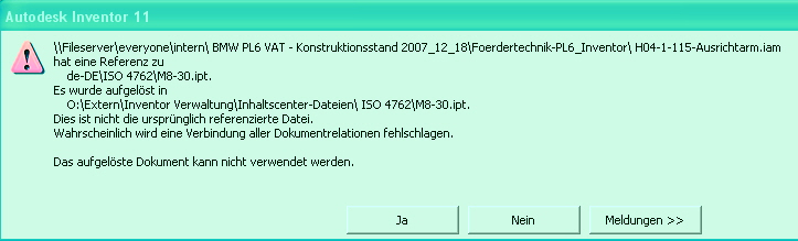

Hallo Forum,
ich hab ein kleines Problem mit dieser Meldung (siehe Anhang), bin mir fast sicher das es hierfür bereits eine Lösung im Forum gibt, nur weis ich nicht genau nach was ich suchen soll.
Ist von einem externen Konstrukteur und mit Pack and go gesichert worden. Verwende eine andere Projektdatei um die Baugruppe zu öffnen, weil dieses externe ein Teil von einer großen Anlage ist.
Gooseman

Hallo gooseman,
Das Verzeichniss
o:\...\ ISO 4762\
scheint nicht von Inventor erstellt worden zu sein, da Inventor noch das übergeordnete Verzeichniss de-DE anlegen würde.
Legt ihr die Ordner selber an und kopiert die Normteile rüber?
Wenn ja, dann prüf doch mal, ob auch wirklich aus dem richtigen Ordner rüberkopiert wurde und nicht aus DIN EN ISO 4762.
Gruß, Gandhi

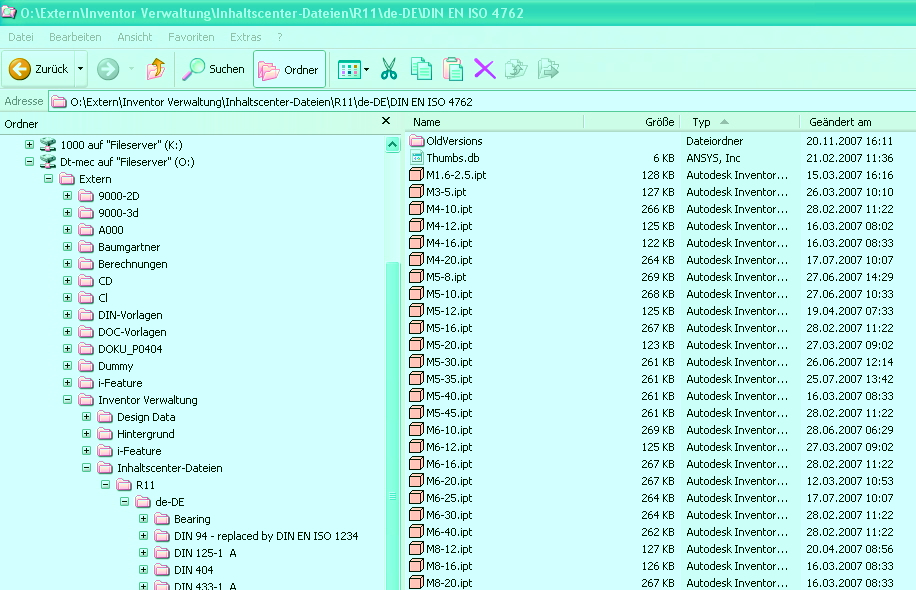

Hallo Muellc,
siehe Anhang.
Das Verzeichnis bis R11 haben wir angelegt alles andere hat der Inventor gemacht. Die gleichen Dateien gibts auch in dem Pack and Go Verzeichniss vom externen Konstrukteur. Könnte es vielleicht sein das er dann nicht weiß welche Datei er nehmen soll?

Hallo Gooseman,
ich gehe mal davon aus, dass Du die BG weiter bearbeiten willst. Ich kopiere mir aus dem Pack´n go Verzeichnis alle Bauteile ausser die Teile aus dem CC und dem sonstigen "Zeugs" in ein Verzeichnis. Meine Projektdatei ist global, also sollte die DIVAScherzhafte Bezeichnung für Inventor IV alles finden.
Die Pfadangabe verweist auf mein lokales (kann auch auf dem Server liegen) CC. Dort sind die Normteile ja generiert, soweit schon mal abgerufen. Auch ich bekomme ab und an Deine beschriebene Fehlermeldung, die ich ignoriere. Nach dem Öffnen kontrolliere ich, ob denn nu auch alles da ist. Kommt kein Gemeckere sollte alles an seinem Platz sein. Ansonsten CC-Teile manuell referenzieren. Kommt bei mir aber höchst selten vor. Eine konkretere Lösung ist mir leider nicht bekannt.
Ich hoffe, ich konnte Dir helfen.
Gruß Udo

Das sind zwei Schrauben mit gleicher Bezeichnung. Z.B. eine Senkkopf und eine Zylinderkopf. In älteren Versionen haben die Schrauben keinen eindeutigen Dateinamen. Da sollte bei PaG immer die Option "Ordnerstruktur beibehalten" verwendet werden. Der Konstrukteur hat hier alle Daten in einen Ordner geschoben.
BB
