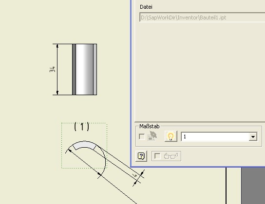

aus Faulheit gebe ich immer nur den Massstab zum Beispiel als "1" oder "5" beim Platzieren der Erstansicht an.
Bei Inventor 10 wurde dann der Massstab an der Ansicht 1:1) oder (5:1) dargestellt.
Unter Inventor 11 wird jetzt genau der Eintrag dargestellt, also z.B. (1) oder (5).
Wie kann ich diese Darstellung beeinflussen ?

Hallo Uwe,
da hat die DIVA deiner faulheit ja einen Strich durch die Rechnung gemacht.
Warum wählst du nicht einfach einen Maßstab aus der Liste, dann hast du das Problem nicht.
Das ist richtig, mich hätte nur interessiert, ob das im Vergleich zu früheren Versionen geändert wurde und aus welchem Grund.
Vielleicht macht das ja auch Sinn ?
Aber im Moment stört es mich, daher meine Frage.

Original erstellt von Uwe.Seiler:
... ob das im Vergleich zu früheren Versionen geändert wurde und aus welchem Grund. ...
Vielleicht macht das ja auch Sinn ? ...
Ja, es wurde geändert und ja, es gibt einen sinnvollen Grund:
In früheren Versionen wurden immer die Maßstäbe im Verhältnis zu "1" beschrieben, egal was man als Wert eingegeben hatte. Bei Werten größer 1 als (x:1) und bei Werten kleiner 1 als (1:x). Das wurde aber von Anwendern, die mit für uns exotischen Maßstäben arbeiten, als problematisch gesehen. So wurde z.B. aus 2:3 nämlich (1:1,5) und aus 3:2 wurde (1,5:1).
Als Lösung wird die Eingabe nun so belassen wie sie ist. Funktional ergibt sich ja ohnehin nur ein Dezimalwert daraus, mit dem die Ansicht skaliert wird. Da die Vorschlagsliste der Maßstäbe inzwischen im Normstil gepflegt werden kann und auch von dort die exakte Schreibweise übernommen wird, ist das eine recht brauchbare Lösung.
Nur die Klammern () müssen für unsere Norm noch weg und ein "M" davor ... aber auch in die Richtung könnte sich zukünftig noch etwas tun.
