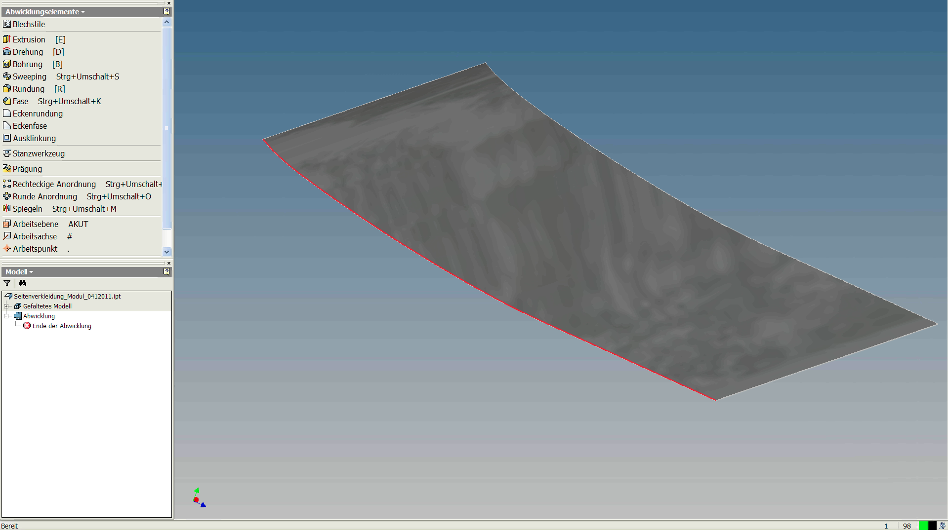

Hallo WBF,
wiedermal eine Blechfrage:
Ich habe auf Basis einer SPLINE durch die Funktion Versatz den Querschnitt eines 2 mm dicken Bleches erzeugt (sihe Bild) und diesen dann durch Extrusion in ein Blech verwandelt. Ist es möglich dieses "Blech" abzuwickeln? Wenn ja wie?
mfg Matthias

Auch als Konturlasche wird das nicht gehen. Da musst du andrere Software auffahren.

... auf Basis einer SPLINE ...
Genau das ist der Ausschließungsgrund.

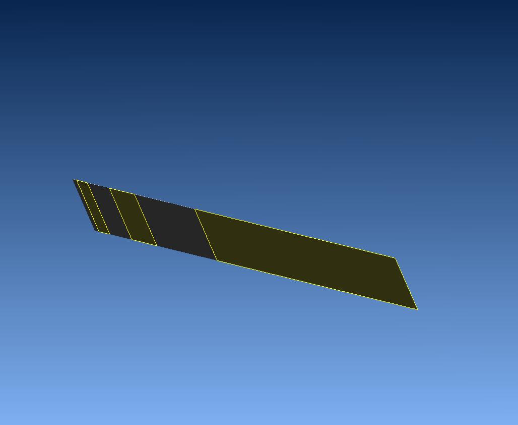

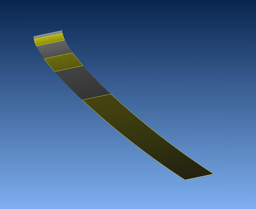

Umgekehrt:
die Spline durch mehrere Konturlaschen, bei denen nur der Biegeradius dargestellt wird, annähern.
So bekommst Du auch Radienangaben für die Fertigung.
