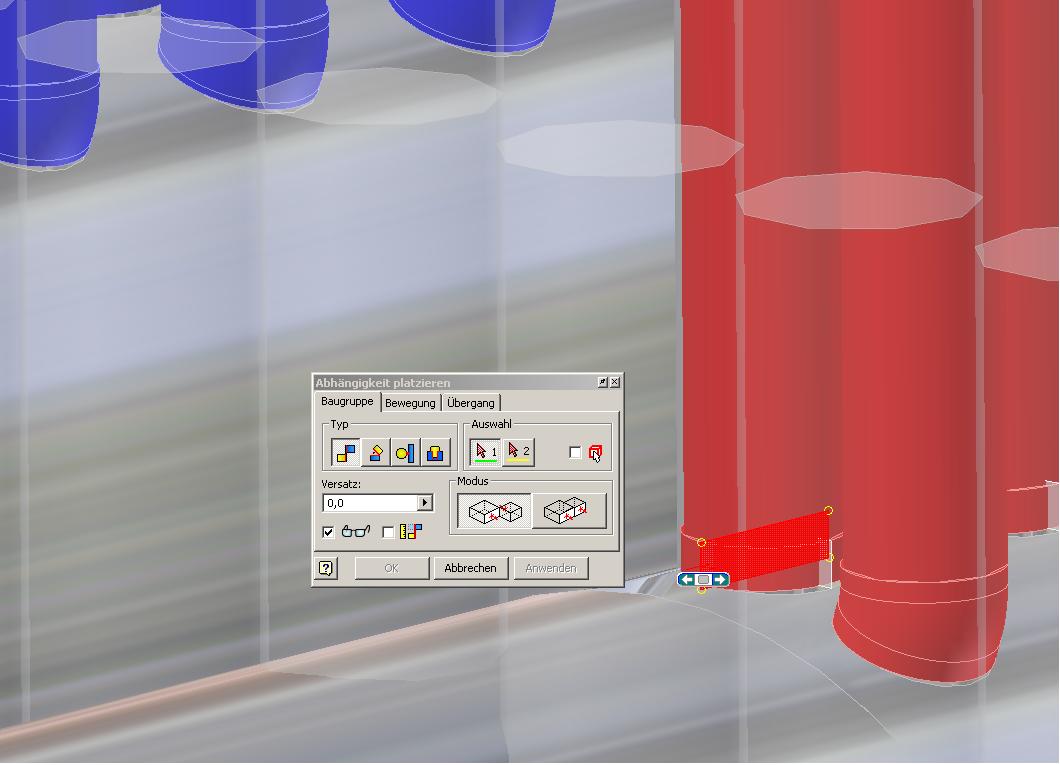

ein Screenshot zur Verdeutlichung wäre nicht schlecht...
Ansonsten helfe ich mir bei Rohren z.B. Stutzen an einem Sammler des öfteren mit den Ursprungs Ebenen. Abhängigkeit Winkel 0°grd oder passend Versatz 0,0.
MfG MacFly

Genau, nimm entweder eine Achse und eine Ebene oder zwei Ebenen aus dem Ursprung.

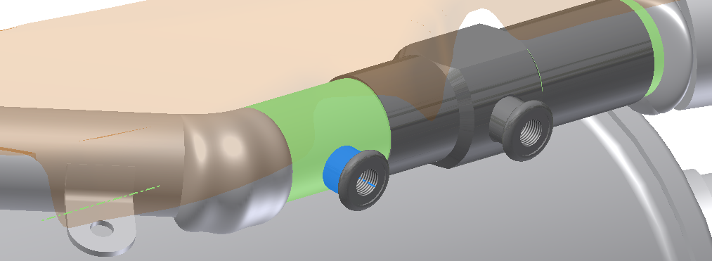

Ich kann leider keine Ursprungsebenen verwenden, da aufgrund der Einbausituation das Teil ziemlich krumm im Raum schwebt. Das einzige was ich habe, ist das Rohr und die feste Buchse.
In der angehängten Grafik habe ich die beiden auszurichtenden Achsen markiert. Diese beiden sollen sich schneiden.

Hi Fyodor,
davon ausgehend, dass die Buchse ein Bauteil ist:
Kannst Du nicht im Bauteil "Buchse" eine Arbeitsebene erzeugen, auf der die Rotationsachse der Buchse liegt, dann noch eine mit Abstand x (Rohrdurchmesser/2(oder Radius)+Wandstärke)vom "Fuss" der Buchse und dann die Rot.-ebene passend mit Rohrachse und Fussebene passend mit Rohrachse und die beiden Buchsenebenen fluchtend oder winklig zu irgendeiner Ursprungsebene der Baugr. gestalten. Dann wär´s fest

Leg eine Ursprungsebene der blauen Buchse (sofern diese mittig aufgebaut ist) auf die Achse des grünen zyl. Teiles.
