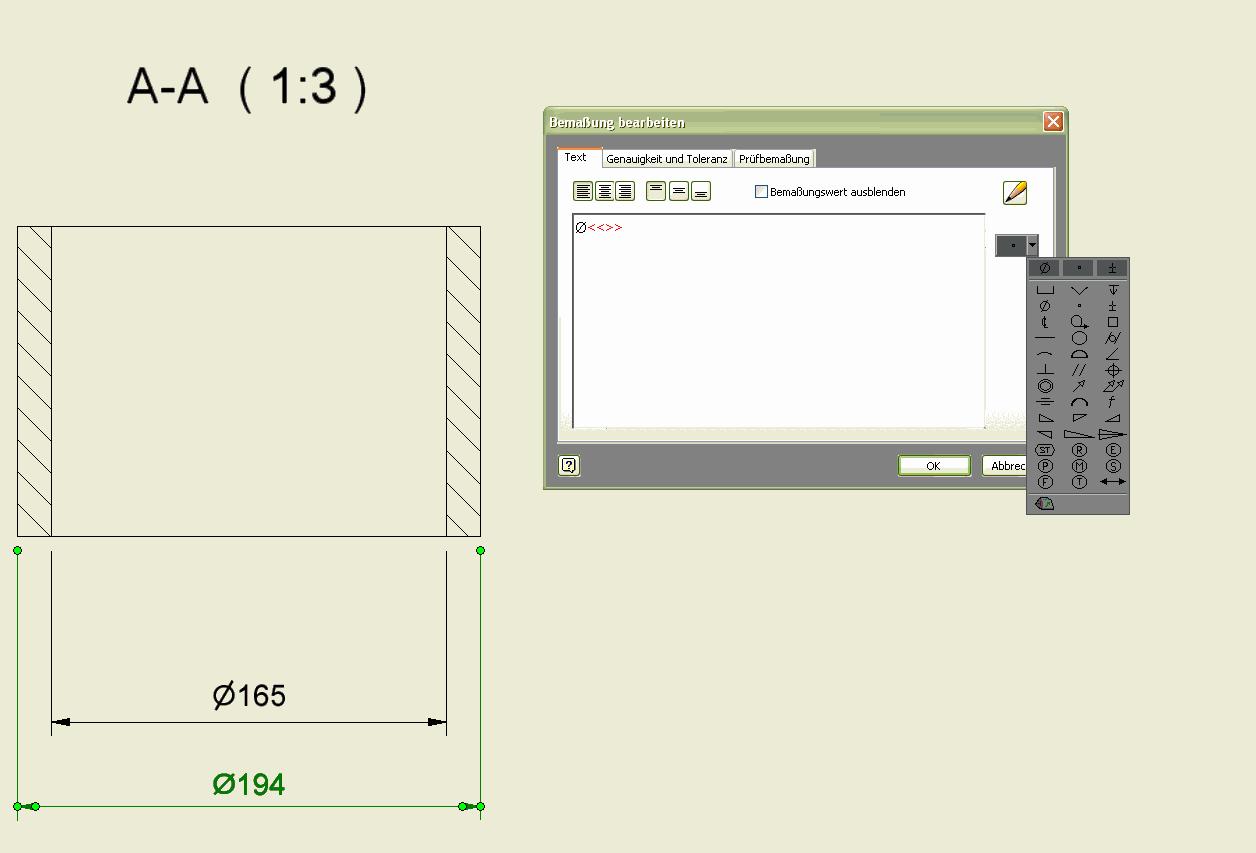

Hallo an dieses tolle Forum und seine Mod`s!
Ich bin Neuling hier und habe trotz Benutzen der Suchfunktion keine erschöpfende Antwort auf mein "Problem" gefunden. Ich arbeite mit IV11 und erhalte bei der Zeichnungsableitung nur solche wie an im angehängten Bild aussehende Durchmesserbemaßungen. Sie sind zwar funktionell und lesbar, aber die "traditionellen" mit beiden Hilfslinien wären mir und den Zeichnungsnutzern angenehmer. Leider kann ich trotz eifriger Suche hier und im Programm nichts entdecken was mir weiterhülfe.
Kann jemand mir einen Tip geben?

Ich hab oben ein Bild angehangen ....

Häckchen gibts nicht, da kannste lange suchen.
Du hast nur die Möglichkeit die beiden Durchmesserkanten als Lineare Bemassung anzuziehen und diese dann mit einem Ø-Zeichen zu versehen. Letzteres läßt sich dank eines hier geposteten Makros gut automatisieren. Diese Art der Bemassung hat noch den Vorteil, daß die Bemassung sich nachträglich rastend verschieben läßt, was mit deiner gewählten Methode nicht mehr möglich ist.
Jetzt bitte nicht kommen, das sei zu umständlich, denn ich schlage das Autodesk bei jeder Gelegenheit um die Ohren

Meinst du so ?

Original erstellt von rAist:
Meinst du so ?
Ja genau so .... nur noch mit ner Mittellinie drin... wennschodennscho gell?

Also bei mir is das automatisch so, hab jetzt nix eingestellt oder so. Wir haben allerdings auch eigene Stilbibliotheken und den ganzen Kram, werde mich da informieren wo genau das steht und es dich wissen lassen. (ins blaue getippt steht das in irgendeiner *.xml würde ich mal vermuten.)
Mittellinie = Symmetrielinei der Mittellinie, Aussenkanten anklicken und gut is.
Also bei mir is das automatisch so...
@Marcus: Weil du die untere Linie greifst, die vom Durchmesser projiziert wurde. Das kann er ja nicht, er hat einen Schnitt. Ich hatte einen Kollegen, der hat sich extra dafür einen Bemaßungsstil erstellt und diesen dann bei Bedarf verwendet.

Original erstellt von Big-Biker:
@Marcus: Weil du du die untere Linie greifst, die vom Durchmesser projiziert wurde. Das kann er ja nicht, er hat einen Schnitt. Ich hatte einen Kollegen, der hat sich extra dafür einen Bemaßungsstil erstellt und diesen dann bei Bedarf verwendet.
BB
Ups, stimmt. Aber wenn ich einfach über die Kanten gehe, danach RMK auf die Bemassung und im Dropdown ein ø hinzufüge klappts problemlos. Is halt der ein oder andere Klick mehr.

ja so muss ich es denn wohl oder übel machen....

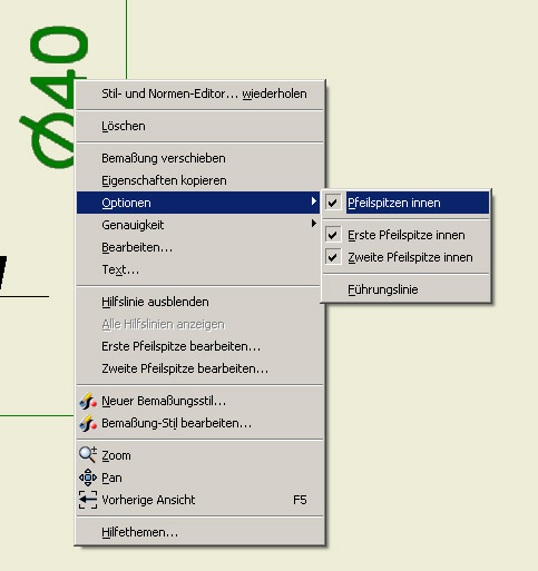

Warum? Ich gehe mal dann davon aus, dass es sich um "lineare Durchmessermaße" zur Mittellinie hin handelt.
Dann braucht man dochnur einen Rechtklick auf das Maß machen und im Menü "optionen / Volle Bemaßungslinie" wählen.
Das halte ich immer noch für besser, als ein Linearmaß mit davor gepfuschtem Durchmesserzeichen.

Original erstellt von Michael Puschner:
bei welcher IV-Version gibt es das?
Ist das bei IV2008 irgendwo anders versteckt?
rAist
CAD-Dozent (Creo/Inventor)
Beiträge: 2050
Registriert: 07.08.2006
erstellt am: 04. Dez. 2007 11:03    Editieren oder löschen Sie diesen Beitrag!  <-- editieren / zitieren -->   Antwort mit Zitat in Fett Antwort mit kursivem Zitat    Unities abgeben: 1 Unity (wenig hilfreich, aber dennoch)2 Unities3 Unities4 Unities5 Unities6 Unities7 Unities8 Unities9 Unities10 Unities Nur für Heinerich 10 Unities + Antwort hilfreich
Also bei mir funktioniert das mit Inventor 2008 genau so wie in dem (übrigens preisverdächtigen  ) Kurzfilm.

Original erstellt von HBo:
hmmm,...
wie macht man "falsche" Rechtsklicks?
indem man, NICHT wie im Film gezeigt zunächst VOR der Platzierung rechtsklickt und auf Lineare Durchmesserbemassung klickt und DANACH erst Rechtsklick auf Optionen macht.
Ein Schiff das im Hafen liegt ist sicher. Aber dafür werden Schiffe nicht gebaut.
Grüße, Marcus

erstellt am: 04. Dez. 2007 11:26    Editieren oder löschen Sie diesen Beitrag!  <-- editieren / zitieren -->   Antwort mit Zitat in Fett Antwort mit kursivem Zitat    Unities abgeben: 1 Unity (wenig hilfreich, aber dennoch)2 Unities3 Unities4 Unities5 Unities6 Unities7 Unities8 Unities9 Unities10 Unities Nur für Heinerich 10 Unities + Antwort hilfreich
was soll das?
ich zeige auf meinem Screenshot doch was passiert,
wenn ich wie von Charly beschrieben,
den Rechtsklick auf ein vorhandenes Maß mache.
Dafür muss es doch einen Grund geben.
Andere Basis-Einstellungen oder was auch immer?
rAist
Beiträge: 2050
erstellt am: 04. Dez. 2007 11:36    Editieren oder löschen Sie diesen Beitrag!  <-- editieren / zitieren -->   Antwort mit Zitat in Fett Antwort mit kursivem Zitat    Unities abgeben: 1 Unity (wenig hilfreich, aber dennoch)2 Unities3 Unities4 Unities5 Unities6 Unities7 Unities8 Unities9 Unities10 Unities Nur für Heinerich 10 Unities + Antwort hilfreich
was soll das?
das soll das ... das Bild was du zeigst kommt genau dann, wenn man den ersten Schritt nicht macht.
Grüße, Marcus
[Diese Nachricht wurde von rAist am 04. Dez. 2007 editiert.]

KTM_SM
Maschinenbau- Konstrukteur, Sondermaschinenbau
Sehen Sie sich das Profil von KTM_SM an!   Senden Sie eine Private Message an KTM_SM  Schreiben Sie einen Gästebucheintrag für KTM_SM
Beiträge: 178
Registriert: 27.09.2006
erstellt am: 04. Dez. 2007 11:48    Editieren oder löschen Sie diesen Beitrag!  <-- editieren / zitieren -->   Antwort mit Zitat in Fett Antwort mit kursivem Zitat    Unities abgeben: 1 Unity (wenig hilfreich, aber dennoch)2 Unities3 Unities4 Unities5 Unities6 Unities7 Unities8 Unities9 Unities10 Unities Nur für Heinerich 10 Unities + Antwort hilfreich
Funktioniert astrein wie im Filmchen auch bei der 11er DIVAScherzhafte Bezeichnung für Inventor IV! Top
Ist das Vorderrad senkrecht in der Luft, bringt vorne bremsen erschreckend wenig!

erstellt am: 04. Dez. 2007 12:07    Editieren oder löschen Sie diesen Beitrag!  <-- editieren / zitieren -->   Antwort mit Zitat in Fett Antwort mit kursivem Zitat    Unities abgeben: 1 Unity (wenig hilfreich, aber dennoch)2 Unities3 Unities4 Unities5 Unities6 Unities7 Unities8 Unities9 Unities10 Unities Nur für Heinerich 10 Unities + Antwort hilfreich
OK,OK, habe verstanden.
Das "Filmchen" habe ich so interpretiert,
dass man so vorhandene Bemassungen ändern kann.
Dann habe ich das an einer alten Zeichnung ausprobiert,
die ich wahllos aus einem Ordner gezogen habe.
Was da also "vorher" passiert ist,
entzieht sich meiner Kenntnis.
Das es aber entscheidend ist,
konnte man nicht annehmen.

erstellt am: 04. Dez. 2007 13:50    Editieren oder löschen Sie diesen Beitrag!  <-- editieren / zitieren -->   Antwort mit Zitat in Fett Antwort mit kursivem Zitat    Unities abgeben: 1 Unity (wenig hilfreich, aber dennoch)2 Unities3 Unities4 Unities5 Unities6 Unities7 Unities8 Unities9 Unities10 Unities
Original erstellt von KTM_SM:
Hab es eben probiert und es klappt genauso - klasse. Bin fast begeistert!

Michael Puschner
Rentner
Beiträge: 13007
Registriert: 29.08.2003
Toshiba Encore mit MS Office
(Michael Anton)
erstellt am: 04. Dez. 2007 23:25    Editieren oder löschen Sie diesen Beitrag!  <-- editieren / zitieren -->   Antwort mit Zitat in Fett Antwort mit kursivem Zitat    Unities abgeben: 1 Unity (wenig hilfreich, aber dennoch)2 Unities3 Unities4 Unities5 Unities6 Unities7 Unities8 Unities9 Unities10 Unities Nur für Heinerich 10 Unities + Antwort hilfreich
... die "Filmchen" sind gut und schön, nur weiß man bei einigen irgendwann nicht mehr,
wo Anfang und Ende ist.
Ich habe diesen Verbesserungsvorschlag mal umgesetzt und die Animation aktualisiert.
Ist es so besser erkennbar?
Wenn's gefällt werde ich das in Zukunft immer so machen ...

erstellt am: 05. Dez. 2007 08:53    Editieren oder löschen Sie diesen Beitrag!  <-- editieren / zitieren -->   Antwort mit Zitat in Fett Antwort mit kursivem Zitat    Unities abgeben: 1 Unity (wenig hilfreich, aber dennoch)2 Unities3 Unities4 Unities5 Unities6 Unities7 Unities8 Unities9 Unities10 Unities Nur für Heinerich 10 Unities + Antwort hilfreich
Original erstellt von Husky:
... hast du schon mal versucht diese Bemaßungsart in der DIVA 1.2 nachträglich auf eine andere Position zu zupfen ? ...
In dem Video zupfe ich die Bemaßung nachträglich auf eine andere Position. Und das Video habe ich mit IV2008 erstellt.
Mit welcher Version gab es denn da welche Schwierigkeiten?
Michael Puschner
Scholle und Partner GmbH
Husky
Beiträge: 5720
Registriert: 10.07.2002
No Sysinfo
erstellt am: 05. Dez. 2007 09:10    Editieren oder löschen Sie diesen Beitrag!  <-- editieren / zitieren -->   Antwort mit Zitat in Fett Antwort mit kursivem Zitat    Unities abgeben: 1 Unity (wenig hilfreich, aber dennoch)2 Unities3 Unities4 Unities5 Unities6 Unities7 Unities8 Unities9 Unities10 Unities Nur für Heinerich 10 Unities + Antwort hilfreich
Hallo Michael,
ist in deinem Video auch zu sehen, die Maße rasten nicht ein !
Das sieht dann aus wie Kraut und rüben.     und genau dort könnte die DIVAScherzhafte Bezeichnung für Inventor IV mal ihre Ignoranz ablegen und schauen wie es zu Acad10 und Genius10 Zeiten gelöst wurde.
Grüße Stefan
Sehr interessantes Verhalten : DIVAScherzhafte Bezeichnung für Inventor IV 0.9, wenn ich nur mit Halblinie arbeite, rasten die Bemassungen nicht ein, bei der Volllinie rasten sie ein. Das das schon im 0.9er geht wußte ich bis vor 5 Minuten auch nicht. Wieder was gelernt.
Und vor allen Dingen ein Dankeschön für das eindrucksvolle Video.
Grüße Stefan
[Diese Nachricht wurde von Husky am 05. Dez. 2007 editiert.]

erstellt am: 06. Dez. 2007 10:59    Editieren oder löschen Sie diesen Beitrag!  <-- editieren / zitieren -->   Antwort mit Zitat in Fett Antwort mit kursivem Zitat    Unities abgeben: 1 Unity (wenig hilfreich, aber dennoch)2 Unities3 Unities4 Unities5 Unities6 Unities7 Unities8 Unities9 Unities10 Unities Nur für Heinerich 10 Unities + Antwort hilfreich
@ Michael Puschner:
Tolles Video! Die Klappe ist super, bitte in Zukunft immer so machen ;-).
Gibt es eine Möglichkeit im Stileditor, die "volle Bemaßungslinie" dauerhaft zu aktivieren? Ich habe ebenfalls sehr häufig Durchmesser im Schnitt zu bemaßen, nutze aber praktisch nie Halbschnitte. Da wäre es eigentlich einfacher, nur in den seltenen Fällen die volle Maßlinie abzuschalten, anstatt sie in fast allen Fällen einzuschalten.
