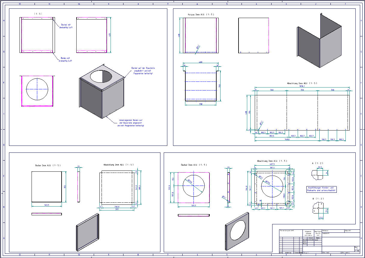

Hi Bert,
ich halte es exakt so wie Leo. Allerdings habe ich den Vorteil, ausschliesslich für die eigene Fertigung arbeiten zu dürfen.
Im Laufe der Jahre stellte sich heraus dass es grosse Vorteile hat, durch Anordnung der Baugruppe, Einzelteile und Abwicklungen auf einem Blatt eine strukturierte Übersicht zu schaffen. Die Leute in der Fertigung erkennen die Zusammenhänge und wichtigen Punkte schneller. Wer schneller durchblickt, der macht weniger Fehler.
Eine etwas "kreative" Zeichnungsableitung zur Verdeutlichung anbei.
Gruss Andreas
