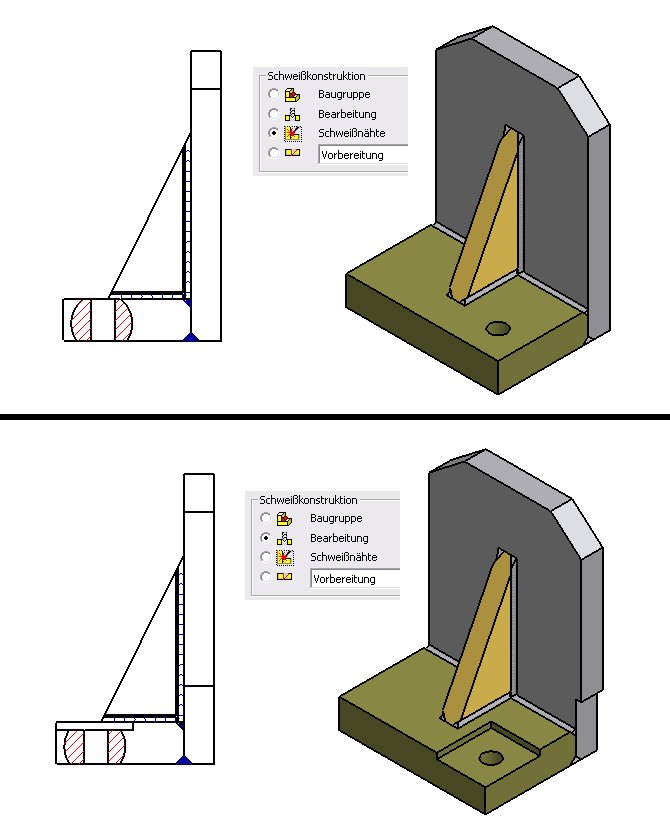

Hallo WBF,
hat hier jemand schonmal das Problem gehabt, dass in einer 2D-Ableitung (idw) einer Schweißbaugruppe mit Bearbeitung, die aber ohne Bearbeitung eingeblendet wird (Schweißzeichnung z.B. eines Maschinenbettes), die eingebrachten Ausbrüche erst auf Höhe der Bearbeitung beginnen???
Da die Bearbeitung aber nicht eingeblendet ist, werden alle Ausbrüche verdeckt dargestellt.
Die Skizze des Ausbruchs liegt dann nicht auf dem höchsten Punkt der entsprechenden Ansicht, sondern (z.B. 5mm) unterhalb dieses Punktes.
Die Bearbeitung wird erst in der Bearbeitungszeichnung dargestellt.
Gibts da nen Hotfix für?? hab kein passendes in der (super) Beschreibung auf der Adesk-Seite gefunden.
Oder ist das in der 2008er DIVAScherzhafte Bezeichnung für Inventor IV anders??
Besten Dank.
Nils

Original erstellt von Nils B:
... Ist jemandem denn mein Problem mal begegnet?? ...
Ich habe gerade versucht das Problem mit IV11sp3 nachzustellen, sofern ich es überhaupt verstanden habe.
Bei mir zeigt ein Ausbruch (Ausschnittansicht) in einer Zeichnungsansicht, die den Modellzustand "Schweißnähte" hat, das Modell ohne die Bearbeitung an. Der Ausbruch wird auch dann nicht verdeckt angezeigt, wenn eine nachbearbeitete ("überfräste") Fläche ausgebrochen wird.
Ein Bild von dem Problem, oder eine kleine Baugruppe, an der das Problem sichtbar ist, wäre hilfreich ...

Baugruppe2.pdf
Baugruppe3.pdf
Baugruppe4.pdf
Hallo Michael,
das Problem hast du schon richtig erkannt. In "Baugruppe 3" habe ich das mal nachmodelliert und komme auf das gleiche Ergebnis wie du.
In "Baugruppe 2" habe ich die Bearbeitung mal auf die ganze Fläche ausgedehnt. (Die Bearbeitung kann man also nicht deutlich erkennen) Das Ergebnis bleibt allerdings das Gleiche.
in "Baugruppe 4" habe ich mal unser Problemkind reingeladen, wo man sieht, das der Ausbruch erst auf Höhe der nicht sichtbaren Bearbeitungsfläche beginnt.
Nils

hallo,
Ist wirklich noch niemandem dieses Problem begegnet???
es scheint ja wohl mit der Größe der Schweißbaugruppe zusammenzuhängen.
Nils

bearbeitung.pdf
ein Jahr ist vergangen, dass ich dieses Problem das erste Mal hatte. Habe damals den Ausbruch wahrscheinlich umgangen, damit ich das Problem nicht mehr habe.
Inzwischen ist Inv. 2009 SP1 installiert, aber nun habe ich das gleiche Phänomen. Habs als Anhang mal wieder angehängt.
Kennt jemand inzwischen eine Lösung für das Problem???
Besten Dank.
Nils
